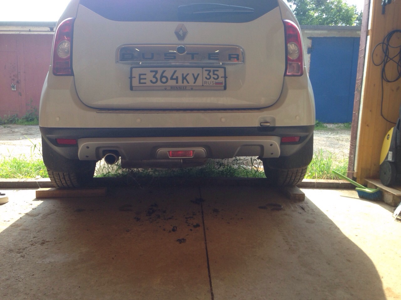

Я для себя решил этот вопрос.
В штатных сделал ЗХ, а в бампер от Мурано.
А где светильник с конструкции от Мурано взял?
Есть новые (265801АА0А), есть разборки.

У Тианы угол наклона фонаря другой. От Juke лучше подходит. От мазды-6 тоже. От Инфинити (некоторые модели).
Я почти полгода примерялся, но более идеального (для себя) варианта не нашёл.
Можно попробовать более дешёвый вариант, ПТФ от Гранты (лифтбэк)

aca300 вы указали только код фонаря, кода пластиковой накладки, куда он вставляется нет?

Сообщение от Алексей-781 Посмотреть сообщение
Это код фонаря с рамкой. Так он пробивается у ОД Ниссан. У официалов его цена в районе 3900 р.

Понятно, я по разборкам просто посмотрел. Везде про номеру только фонарь без накладки. Стоимость полного комплекта я уже тоже видел. Дороговато конечно, зато красиво и неколхозно. Буду ставить.
Я по московским разборкам недели 2 искал. Редкость. Нашёл с небольшой трещиной. Так как всё равно надо красить, купил. Склеил и покрасил. Незаметно.
