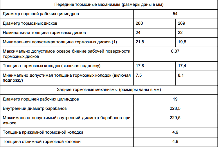

Из техноты-Дастер.

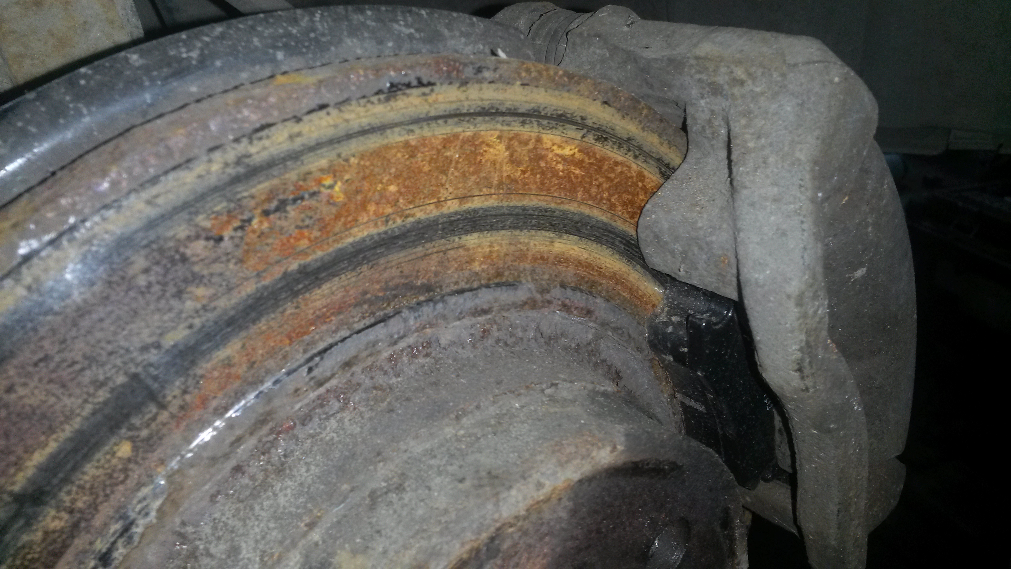

К нам вчера Логан приезжал. С проблемой не тормозит после замены колодок ....
Уверен что и с Дастерами так будет в дальнейшем
С другой стороны еще хуже...
Проблема в том, что на дисках бортик, и колодка не прижималась всей плоскостью. Видны следы площади соприкосновения в виде полосок.
Клиентка делала машину в ара-сэрвисе , как не убилась, одному Богу известно

А подкажите пожалуйста... В таблице на против- " минимально допустимая толшена тормозных дисков" что значит (1)? Я так понял это сноска но на что именно?
