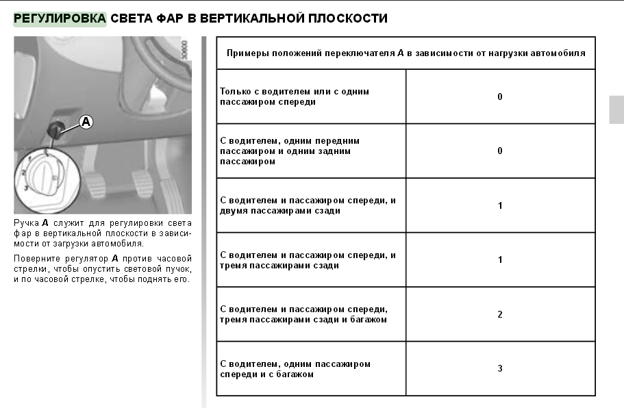

Это естественно только вверх-вниз. Корректировка уже из под капота делается.
Но в Вашем случае, думаю, как раз вверх-вниз и нужно, ну в смысле вниз.
Если задок не загружен и сзади пассажиров нет, то вышеописанное не нормально. Слепить встречных никак не должно.
Сообщение от Мышка-Татошка Посмотреть сообщение
Раздражает одно: что нельзя громкость музыки просто крутилкой регулировать, на кнопки жать все время надо.
Подрулевым джойстиком гораздо удобнее, а то, что крутилкой совсем не громкость - это проблема только у пассажира.
Старый 18.05.2015, 14:35   #1822
Даже в максимально поднятом вверх? Там (в инструкции) кстати, оказывается даже рекомендации есть в зависимости от загрузки в какое положение устанавливать.
Старый 18.05.2015, 14:45   #1823
Так в инструкции и рекомендовано регулировку в положение "0" (т.е. максимально поднять вверх).
А если у меня чаще всего 2 пассажира сзади, а чаще всего и багаж, то получается всегда нужно в 3
Старый 18.05.2015, 14:49   #1826
Перечитал еще раз, как-то последний и предпоследний пункты не стыкуются. Логики не понял.
Старый 18.05.2015, 14:51   #1827
Багаж разный бывает - можно и вату перевозить, и чугун....
Я обычно прикидываю по освещенности задка впередистоящей машины.
Старый 18.05.2015, 14:52   #1828
Таскать его перед поездкой тяжело. А легкое все в бокс идет.
Старый 18.05.2015, 14:54   #1829
Может пассажиры часть нагрузки передают и на передок, в связи с чем морда не так задрана вверх, как если груз только в багажнике?
Старый 18.05.2015, 14:54   #1830
Может пассажиры часть нагрузки передают и на передок, в связи с чем морда не так задрана вверх, чем если груз только в багажнике?
Или просто глюк в инструкции.
Старый 18.05.2015, 14:58   #1831
Меня больше порадовал первый пункт:
"Только с водителем или с одним пассажиром спереди"
Т.е. возможен вариант вообще без водителя (в других пунктах водитель перечислен явно)?
Старый 18.05.2015, 15:02   #1832

А как эта корректировка реализуется вообще? какая-то механическая связь между крутилкой и фарой или как? У меня на сиде был типа корректор фар, но он был настолько малоэффективен, что лично я его считала бесполезной вещью. Но и машинка-то была пониже сама.
Да, отражатель слегка поворачивается.

Синяя лампа не горит, и о блюстителях закона никто не предупреждает))) Вчера покрутила крутилку, действительно эффект очевиден.
Просто почему-то была убеждена, что в дастере фары под капотом регулируются))))))
