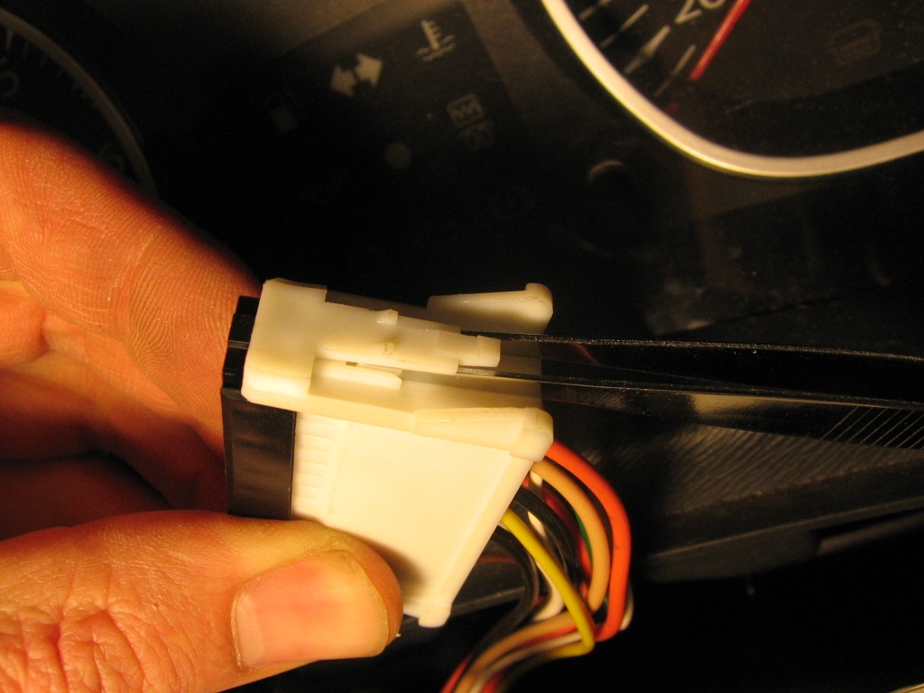

Вот еще один способ разобрать разъем подрулевого переключателя предложный Antakam , за что ему БОЛЬШОЕ СПАСИБО.
Снять фиксатор клемм разъема стеклоочистителей мне показалось проще, если тонким пинцетом с обратной стороны вытолкнуть защёлки, нажав на них с одной стороны, потом с другой, и опять одной стороны, потом с другой, чтобы фиксатор вышел без перекоса.
