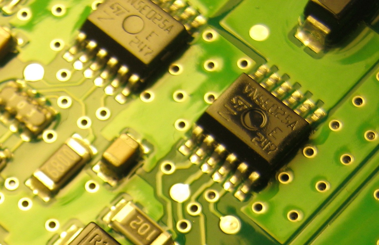

При ближайшем рассмотрении микросхема оказалась VN5E025А, что в общем-то сути не меняет.
Нашел две лампочки 5 и 10 Вт и снял осциллограммы на 4й ноге микросхемы при различных нагрузках
Нормальный режим 47Вт ( 21+21+5)
Двойное мигание 36Вт (21+5+10)
Двойное мигание 31Вт (21+5+5)
Двойное мигание 26Вт (21+5)
Зависимость напряжения на 4й ноге линейная и соответствует данным приведенным в даташит микросхемы.Судя по тому что ЦЭКБС не реагирует на отключение бокового повторителя (5Вт), переключение на частое мигание происходит при напряжении на 4й ноге, где-то в промежутке от 0,7В до 0,84В.
Что бы изменить порог включения двойного мигания надо подобрать резистор в замен резистора 680 Ом таким образом, чтобы напряжение на 4й ноге оставалось примерно на уровне 0,9В.
Рассчитать его можно по формуле R =0.9*12.6*2850/P, где
Р - суммарная мощность ламп (Вт)
12,6 - номинальное напряжение ламп (В)
0,9 - Напряжение на 4й ноге микросхемы (В)
2850 - отношение тока нагрузки к измерительному току
R - необходимое сопротивление резистора (Ом)
Или выбрать с помощью этого графика.
Если вы измените порог включение двойного мигания, а затем решите вернуть назад штатные лампы, то сначала придется вернуть назад резистор 680 Ом. Иначе микроконтроллер ЦЭКБС может воспринять это как неисправность и вообще отключить сигналы, а то и того хуже. .
Если если планируется заменить все лампы на светодиоды, наверное лучше вообще отключить функции контроля, но это уже сложнее.
Надо будет отключить 4ю ногу от остальной схемы, при этом она должна остаться соедененной с массой через резистор 680 Ом ( по даташиту оставлять ее неподключенной нельзя) и на дорожку уходящую в схему через резистор 10кОм подать напряжение соответствующее нормальному режиму (0,9В) с помощью, например, делителя.
Для тех, кто решиться на экскременты - помните: Все, что я тут написал не есть истинна в последней инстанции. Все, что вы делаете - делаете на свой страх и риск.
