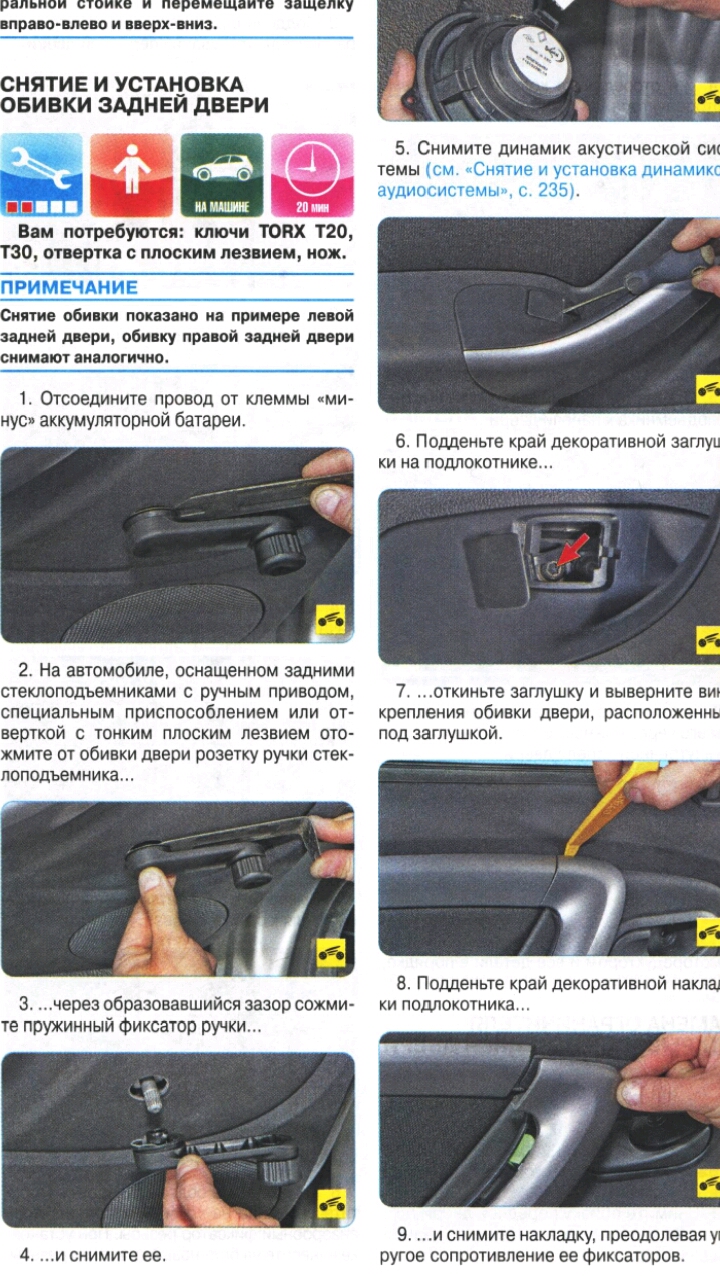

vasilka054, вот еще подробнее из Третьего Рима подробнее не бывает.
ambal70 Сергей, извени что лезу, просто вдруг кому еще пригодиться. Но если это не поможет то тогда только ты сможешь объяснить.
