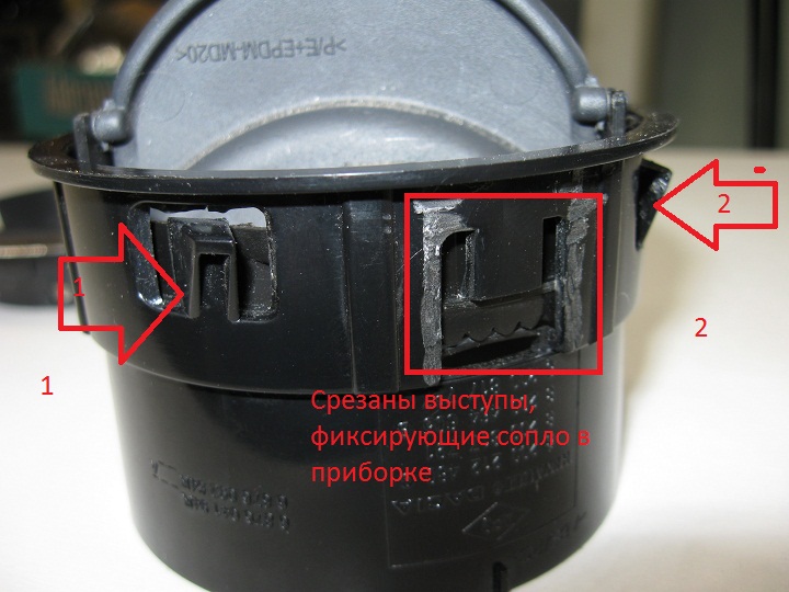

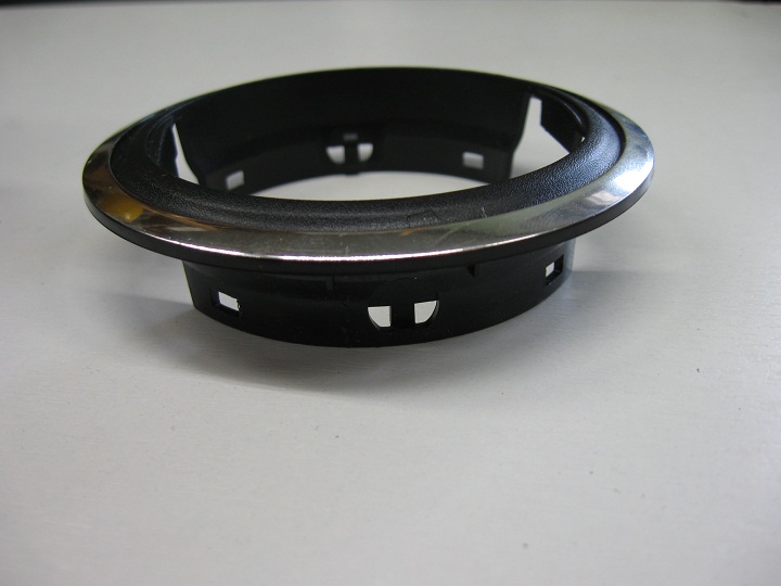

снимается ли решетка с воздуховодов в салоне или нет,если да то как?
Сначала вынул хромированое кольцо, снял дефлекторы, потом отжал три защелки на корпусе сопла. Можно попробовать отжать их со снятой магнитолой.
ID:	43967   Нажмите на изображение для увеличения
