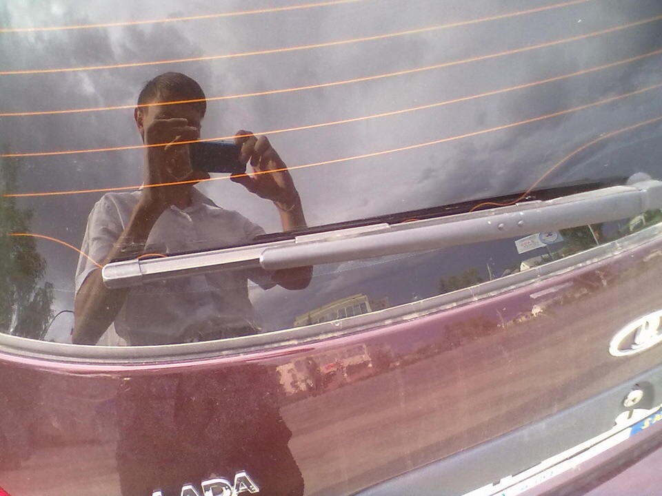

А существует ли зимний вариант задней шетки стеклоочистителя?
Дмитрий, зацепил ты меня
Полазил по форумам и вот что нарыл. Многие водители "Калин" ставят себе задние поводки от "Кашкаев" без переделок. А у нас с Нисанами посадочное место на ось одинаковое и поводки тоже получается заменяемые (только по длине наверное отличаются).
В общем скорее всего можно ставить от "калины". И внешний вид вроде нормальный получается с бескаркасником.
Только надо брать поводок от "калины" фаза1, если от фаза2 придётся дорабатывать (усиливать прижимную силу пружины).
