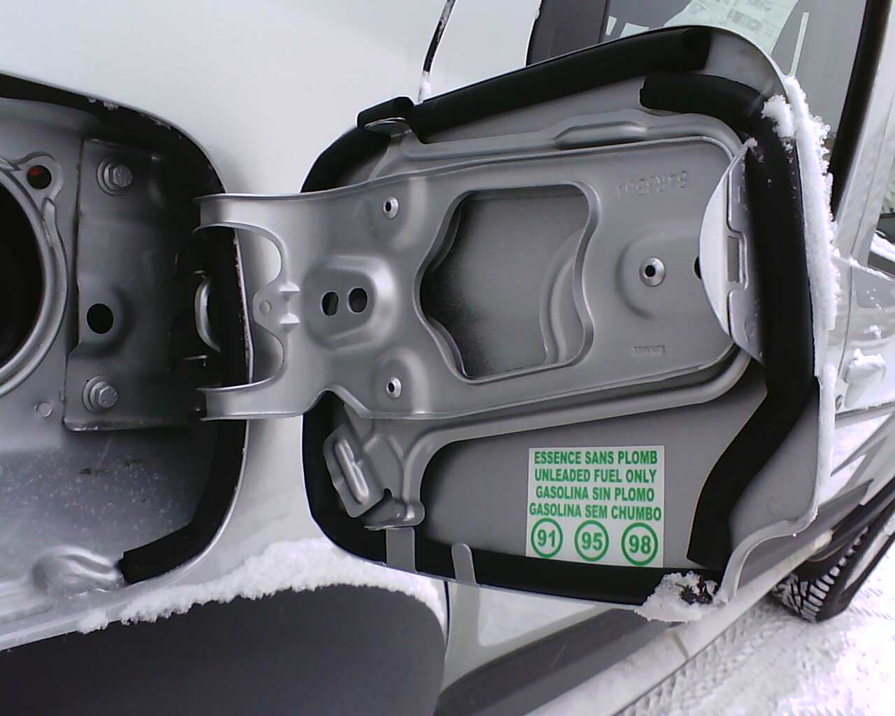

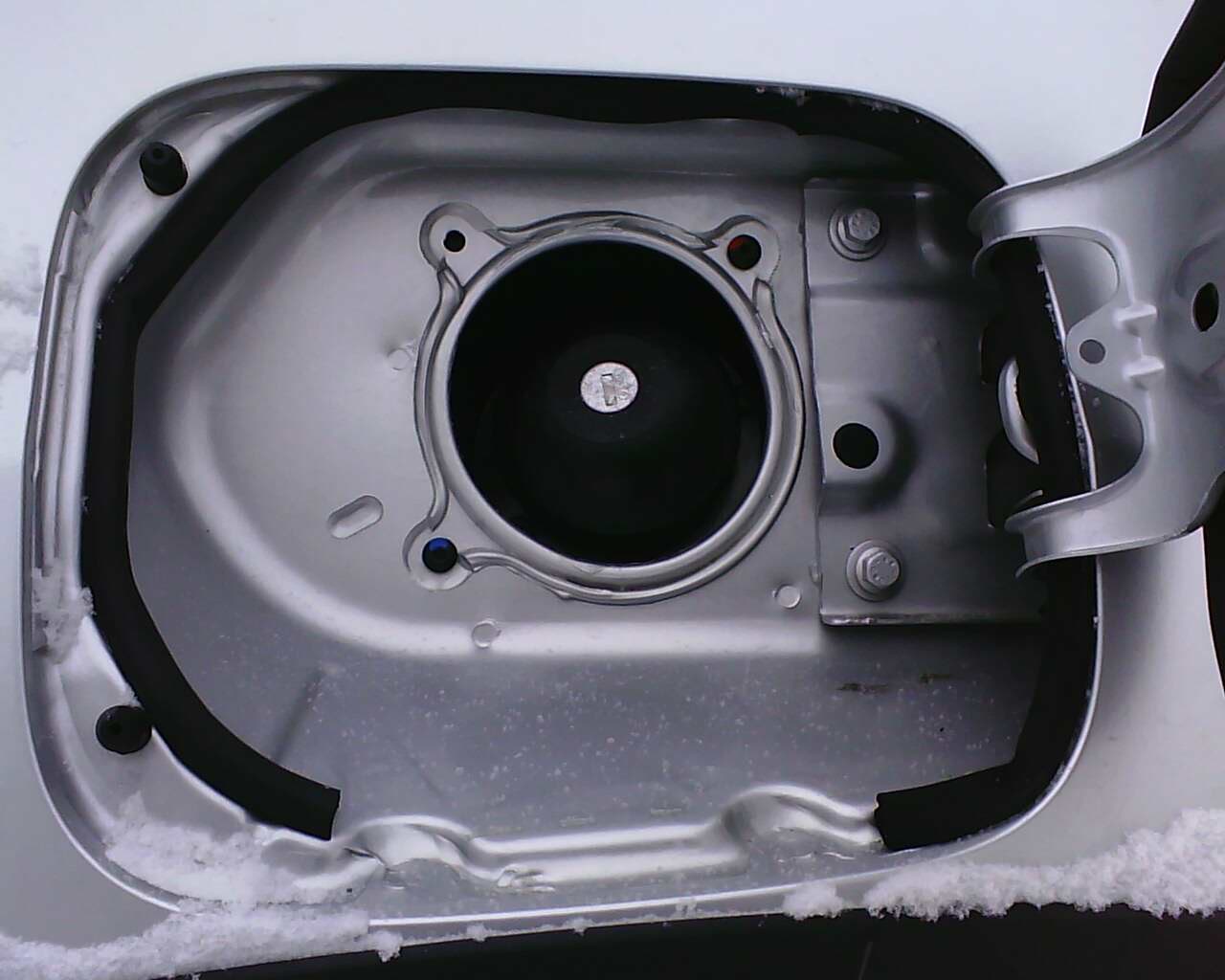

Стояла неделю.Командировка, морозы и т.д...
Как писал на старом форуме,проклеил уплотнитель везде где успел по задней арке,профиль D.В том числе и лючек...Снега нет,а раньше варежка на крышке и сугроб внутри...По мойке не скажу,еще не посещал.

А что за уплотнитель? Везде продается? Он на скотче?

Да,тот же что и на задней арке(для окон и дверей) .Клей на уплотнителе мало,но пока держит.Лучше сразу на ЗМ,пробовал дома на кусочке уплотнителя не отдерешь.Ставил уплотнитель на крышку "для эксперимента",проклеена ниша кузова и на крышке,т.е на двух элементах. Холодно фотографировать(телефон мерзнет ),так бы выложил.
ЗМ это что? Уплотнитель с клеевым слоем нужно прогревать, сам клеевой слой. У жены фен позаимствовал. Удобно. На пластиковые окна добавлял уплотнитель так, видимо "продавился" родной уплотнитель, а за -40 стало ощущаться.

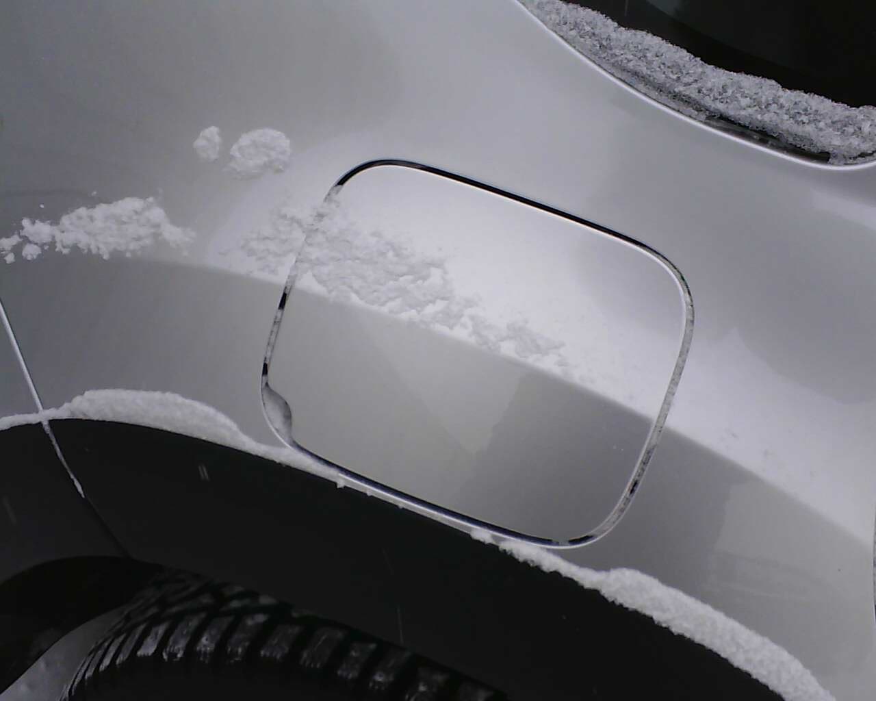

-20,Вот фото
Сообщение от n_dum Посмотреть сообщение
ЗМ это двусторонний скотч,дополнительно к нанесенному на уплотнитель клею Уплотнитель 10-12/D
