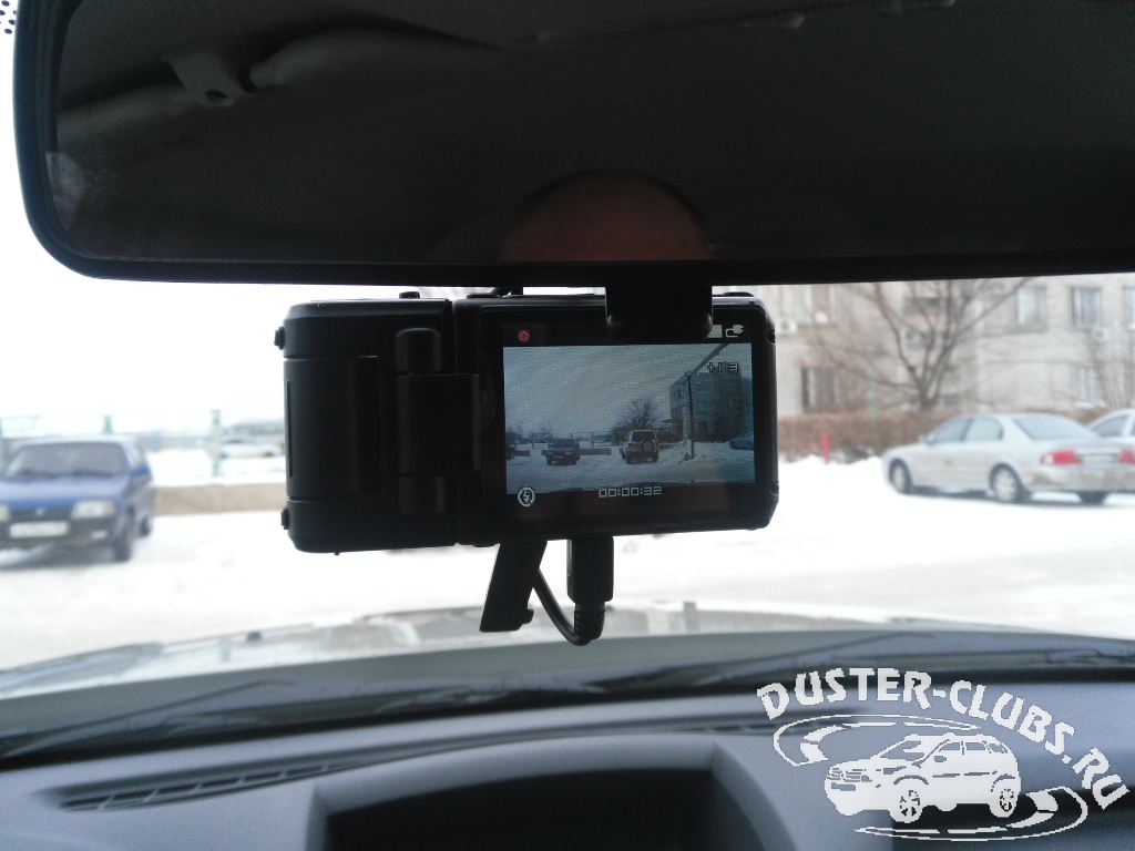

Уже спрашивал на форуме как с этим бороться и что предпринять. Решил создать тему.
Сама проблема.
В зоне неуверенного приема радиоволн, при работе ВР идут помехи на радио. При отключении провода питания от ВР радио ловит штатно. Что я только не делал: пытался подобрать другой провод питания к ВР, провод прокладывал через фиритовый наконечник. Все впустую. При смене места установки ВР помехи становились чуть меньше. Но менять место положения ВР не хотелось бы. Там где он стоит самое удобное место для меня. Буду рад любому совету. Спасибо.
Вот фото места расположения ВР на лобовом стекле.

У тебя как питание к видеорегистратору проложено? Где и как ?

Игорь. Подключал ОД. Я так понял к замку зажигания. Как поворачиваю ключ, сразу включается ВР. Провод проходит под пластмассовой облицовкой по левой стороне лобового стекла, далее поверх лобового стекла.
