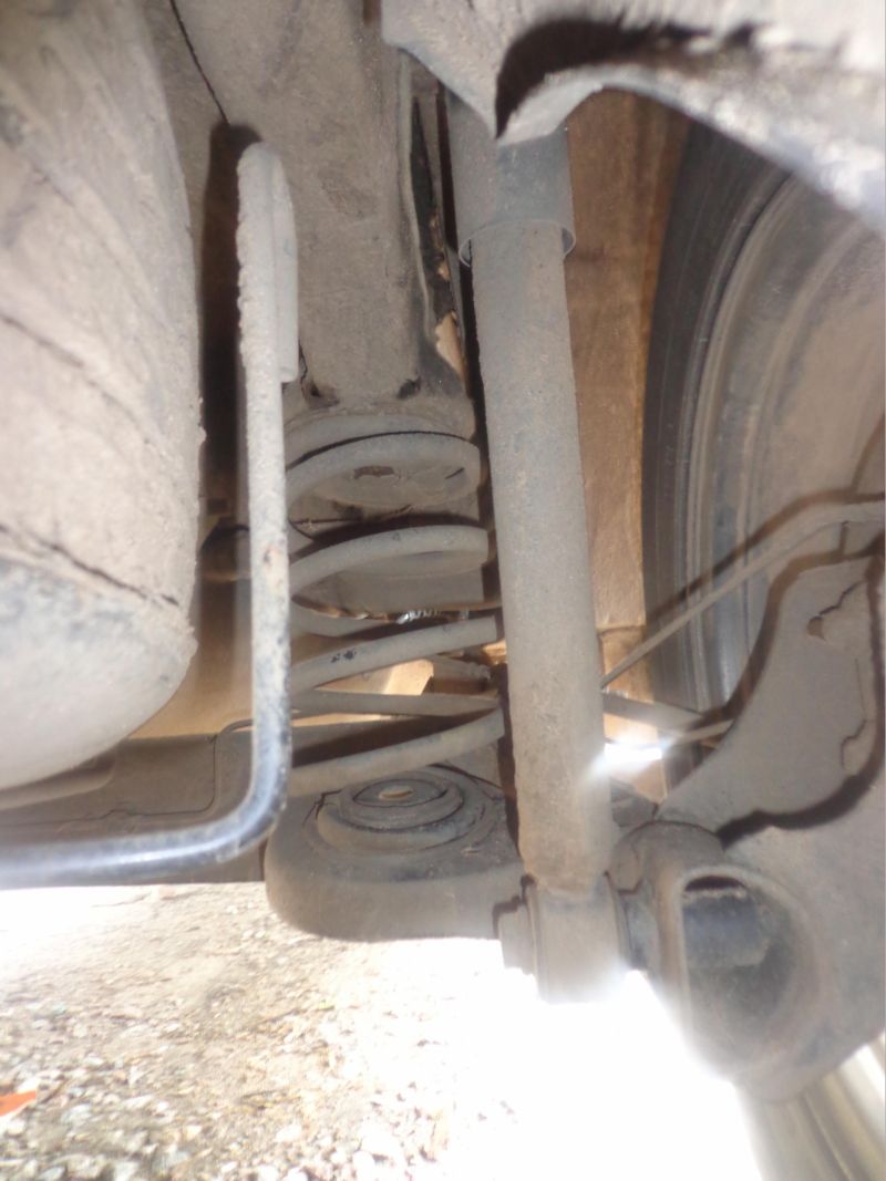

Старый 03.07.2014, 22:20   #194
А Дастер ли на верхнем фото? Может Ларгус?

Сфоткал бы кто-нибудь заднюю подвеску машины этого года!

Dusterage
Имя: Дустер
Регистрация: 14.06.2014
Адрес: спб
Сообщений: 46
Dusterage
Вероятно это дастер за 2009 год.
Вот и пружинки к нему:
http://www.euro4x4parts.com/pieces_d...der_ressort/1/
Dusterage вне форума   Вверх Ответить с цитированием
Старый 03.07.2014, 22:38   #198
Это точно 4х2? А то тама что-то написано "pièces 4x4".
