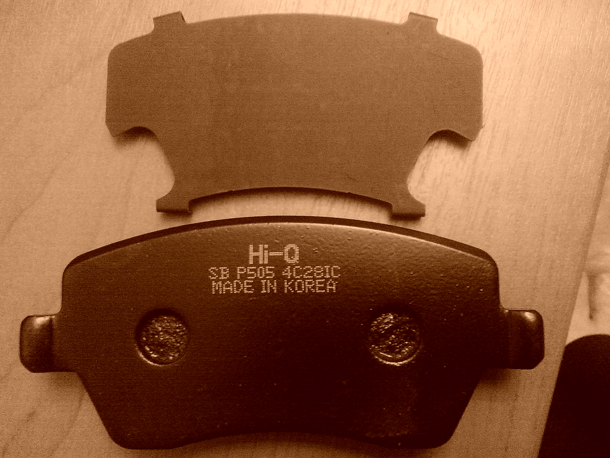

Оказывается надпись на колодке есть. Надо просто отстегнуть пластину, я думал она приварена. Пластина, наверное, служит для устранения скрипа или вибрации.

Сообщение от Juice Посмотреть сообщение
Да,кажется,без надписей. Если Вы о его благодарности Кубику,как колодки мягко и плавно остановили машину в экстренной ситуации(если речь об этом отзыве,просто могу путать и ник,и случай),то я как раз купил их,опираясь на этот отзыв. Но... видимо,не все "сангшины" одинаково хороши.
По качеству торможения колодок сангшин на логан-клубе нет. Мы их ствим уже 4 года. Тормозят. Куча клиентов только их хотят ставить и не надо ТРВ.
На Колеос ставили, Олег не даст соврать. Тормозят отлично.
На 2.0 мотор ставим периодически, просим клиентов отзваниваться, не звонят. Все отлично. Возможно на мотор 1.6 не подходят, хотя сугубо индивидуально непереносимость присутствует. Повторюсь...возможно!!! Потому что они для авто весом ниже, и бывало так, что их периодически надо прожигать, чтоб не замыливались!
Кто не хочет рисковать, или еще что...ставьте ТРВ ...
И Кy6uk тут не причОм у Ку6ика стоят ТРВ на 2.0L моторе
