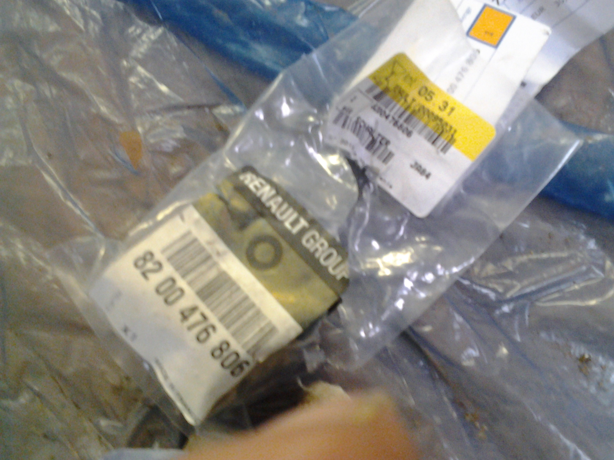

Старый 03.02.2013, 12:52   #135
Фокус с импульсным стеклоподъемником не получился Пришли кнопки с указанным ноимером, но у них ключ в разъеме не подходит, ну и после решения этой проблемы, совсем не работают
Можно фото кнопок?
Старый 03.02.2013, 22:08   #138
Я в итоге оставил их в ПолитЛексе, Александр (САШИК) обещал глянуть "в свободное от работы время", что там внутри.
Есть ли вообще электроника, ну и еще поэкспериментировать.
На бегу все-таки сделал фото планшетом, номера и общего вида кнопок. Внешне кнопки такие же, как наши. Разъемы, как и сказал другого цвета и "без напильника" не подходят.

не подходят.
Вот было у меня предчувствие,что с разными кнопками они разные жгуты кидают.
Это же Рено.
Писал о сомнениях,да не успел. Вы уже заказали.
Схемки бы поглядеть.
