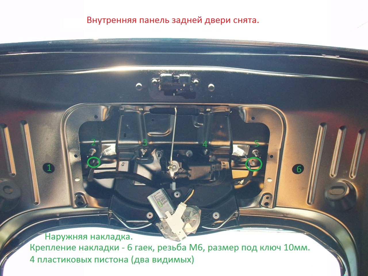

Старый 22.04.2014, 19:59   #3
ХОЧУ
Аватар для ХОЧУ
Имя: Владимир.
Регистрация: 25.12.2012
Сообщений: 1,295
ХОЧУ ХОЧУ ХОЧУ ХОЧУ ХОЧУ ХОЧУ
Сообщение от Dan1k Посмотреть сообщение
на клемах внутри? Или из под плафона? Я её снять хочу, чтобы под ней бронировку пленкой сделать. А то слышал про коррозию из под нее..

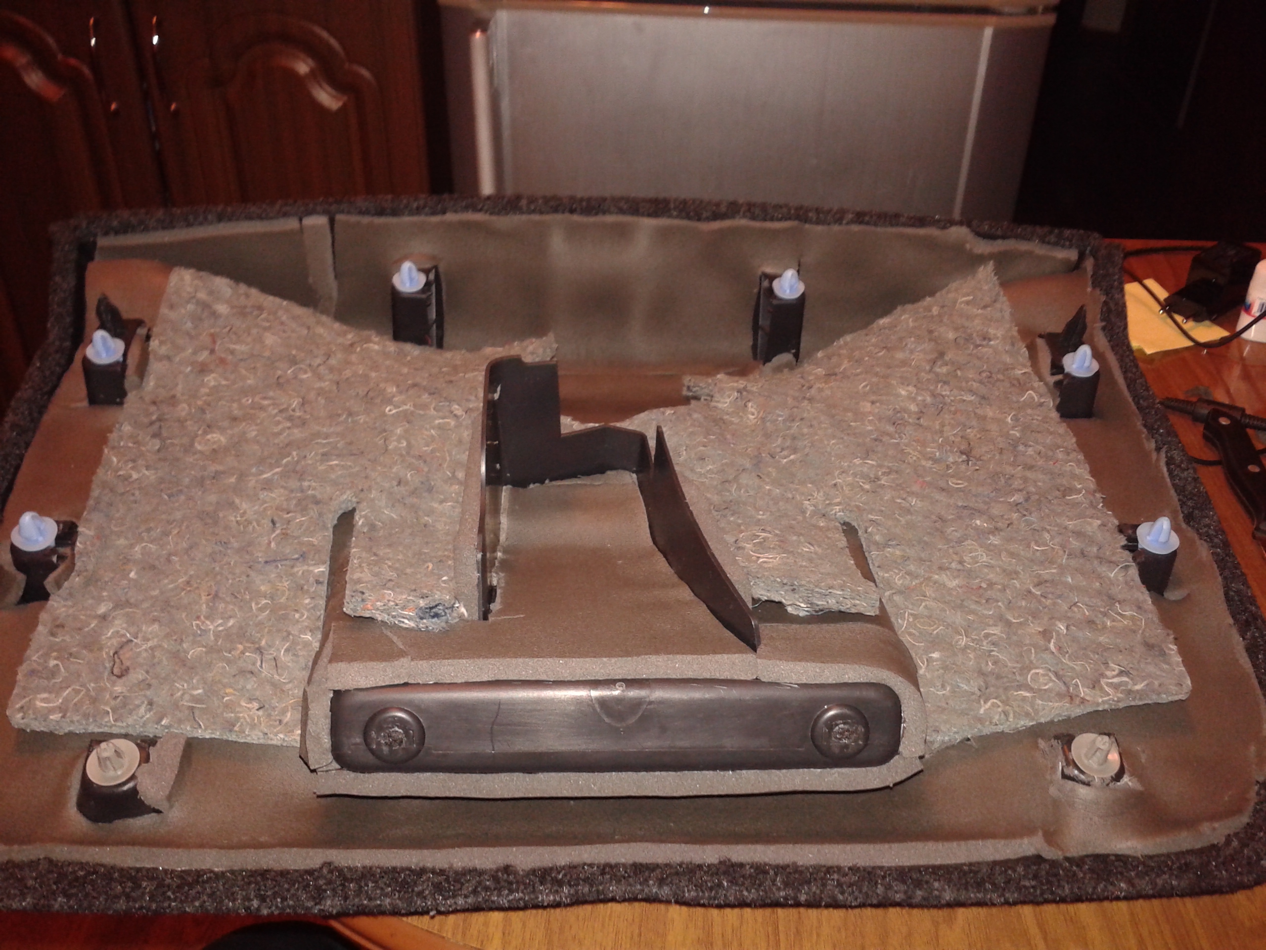

Я свою заднюю дверь разобрал. Считаю вовремя. Есть потёртости краски. Антикоррозийная обработка внутри двери - опять местами.
Воспользовался советом Sapsan по разборке двери. Пока свежо в памяти - опишу.
1) ключ на 10 - высокая головка.
2) отвёртка TORX-20
3) гнутые утконосы
- cнял две резиновые заглушки (под ними две гайки М6)
- открутил два самореза TORX-20

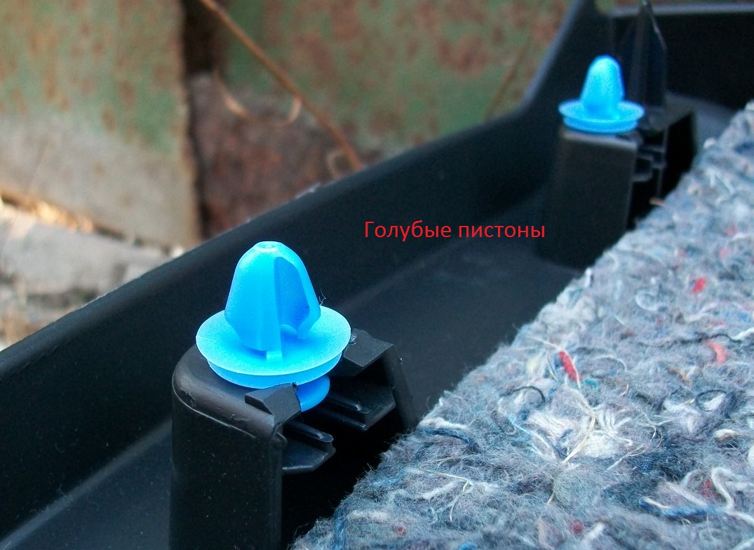

- с усилием потянул панель на себя и она отошла, крепится на 8
пластиковых пистонах - шесть голубых и два серых

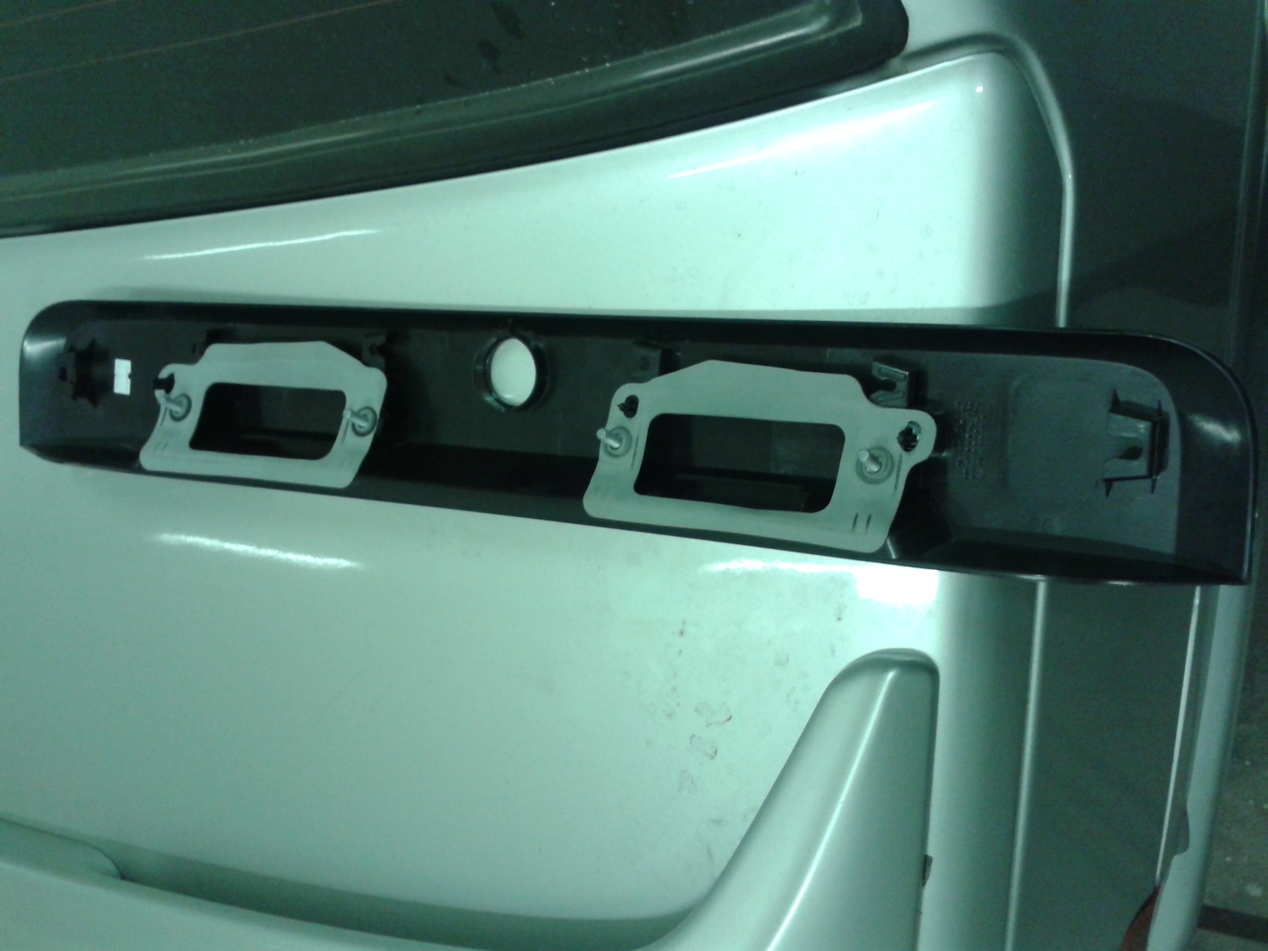

- снял разъёмы с плафонов подсветки номера
- открутил шесть гаек М6, под ключ 10мм
- сжал утконосами усики пластиковой клипсы и потянул накладку слева, потом справа (ещё клипса), середина накладки держится ещё на 2-х невидимых клипсах, потянул посильнее и накладка отделилась, всего четыре клипсы.
