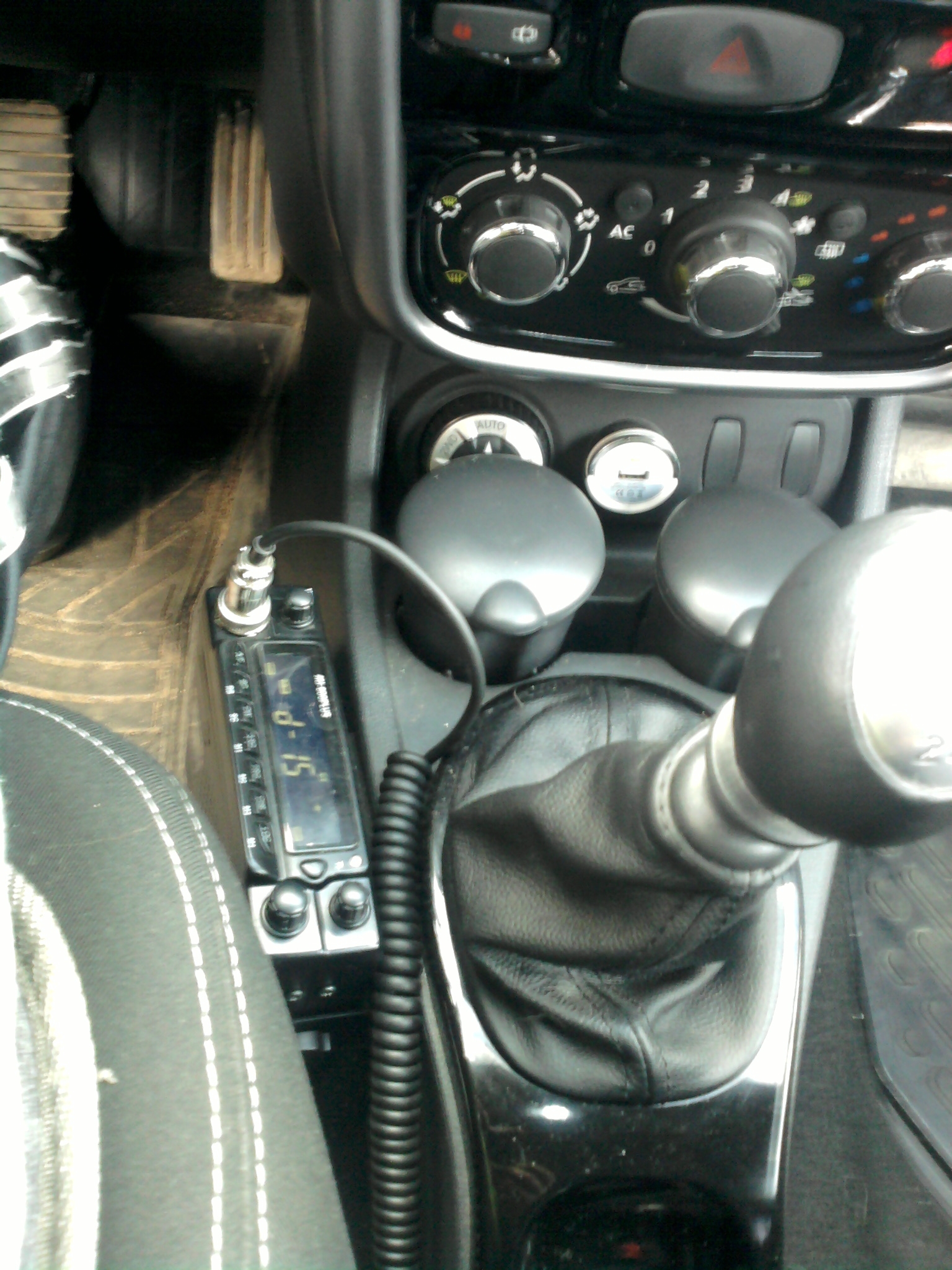

Мы с другом заморочились.
Авто:
1 Шнива, MJ-400, Lemm 2001 (врезная)
2 Дастер MJ-400, Sirio super 70 chrome (на магните)
Тест производили на "бетонке" на юге около аэропорта "Домодедово".
Шнива меня принимала до 7км, затем я её слышал примерно до 15км. За 15км я её принимал но в ужасных шумах.
У дальнобойщиков могут стоять усилители и они могут сказать на 70км при желании... Но ответить им в данный момент не Шнива не Дастер не сможет на таком расстоянии. И еще потребуется разрешение от "Связистов" т.к. выходная мощность более 10Вт.
Еще заморачивались на второй бетонке, около города Руза. показатели схожи.. Не малую роль играет длина антенны.
Еще производили тест с sirio T-27Mag. Шнива принимала до 4-4.5км
(антенны были настроены на 15Канал)
Еще для тех кто планирует поставить рации для движения в колонне. Т,К. в 27мгц длина волны вроде 11метров, если машины находятся очень близко наблюдается "слепая зона" -т.е сигнал не принимается или принимается но очень плохо но стоит отойти на 10-15 метров, как прием становится штатный. Вывод: для движения в колонне больше подходят "Ёки-токи" (переносные радиостанции).
