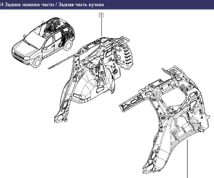

Нет там таких скрытых полостей, загляните и убедитесь.
куда заглянуть ? я все детали в диалоджисе кузовные пересмотрел - порог, крылья двух трех детальные со скрытой полостью внутри...выходит она на клапана, сверху её не видно..
но конечно могу ошибаться...

я все детали в диалоджисе кузовные пересмотрел - порог, крылья трех детальные со скрытой полостью внутри...выходит она на клапана,
Какие пороги и крылья? там скрытые полости от глаз, а вот салон ПОЛНОСТЬЮ закупорен (кроме одной дырки слева, где ремень), если эти отверстия не открыть.
Отлепив резинку и засунув зеркало в отверстие увидите клапан, что в заднем бампере. Больше дырок из салона к нему нет.

glebka
именно так и не должно быть и эти то прикрыты
на картинке (выше)видно что отверстий для сообщения с салоном там хватает...
но впрочем убеждать не буду, мое мнение что эти заглушки поставлены там спецом.
