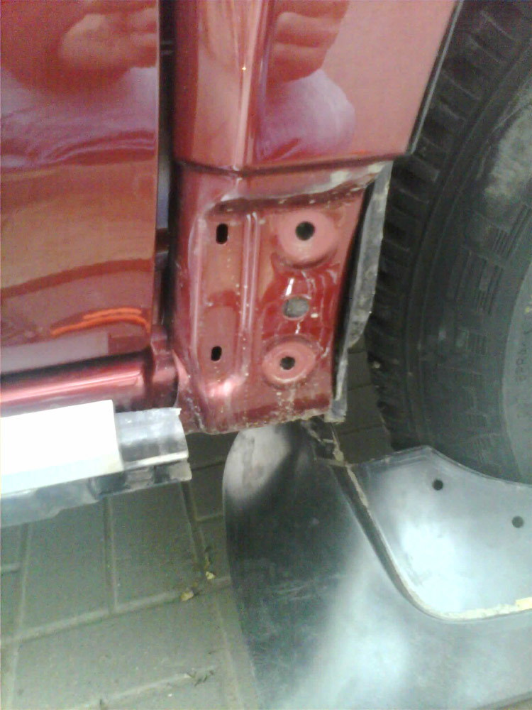

На встрече на масленице на одной машине было наглядно продемонстрировано, к чему может привести установка больших брызговиков, уж лучше пескоструй!

у него элеганты были установлены. Сдавал назад через бордюр. В итоге повело крыло, порог, что-то еще вроде. А кто-нибудь фото сделал?
Это, как я понял, не те брызговики из мягкой резины которые мы сейчас массово закупаем от Дастер-Гард?

sokol1dv, не те, другие

брызговики "Элегант" №4 Производство Польша, большие лопухи, как уши спаниэля ? Я так думаю..
как на фото
http://photo.qip.ru/users/igor1209/200669241/
Старый 03.03.2014, 18:36   #367
да. И они потверже, чем гарды. Хотя мне сегодня клубень писал, что у него такая же история приключилась с гардами. Я предполагаю, что у него гарды твердые. Была одна партия твердых
слева гарды, справа элеганты

Я фото сделал, но не знаю, корректно ли без позволения хозяина авто выкладывать? До этого слышал, что брызговиками, зажатыми между колесом и бордюром, срывали задний бампер, но чтобы переднее крыло - впервые.
И какая разница, мягкие они или твердые? Результат, имхо, один будет.

Ну ни хига себе

На брызговики надо ставить саморезы из нержавейки с маленькими шляпками или "в потай", без шайб. Тогда (имхо) брызговик, в случае наезда, слетит с крепежа без последствий.

Абсолютно верно, тут решающую роль играет длина брызговика. Если брызговик зажмёт между бордюром
и колесом, то мягкость его на результат не повлияет, если конечно это не резинка от трусов.
А брызговик крепкий, испытано
Крыло повело, подкрылок вырвало, а брызговику хоть бы что, поставил обратно его же.
Старый 05.03.2014, 10:52   #375
Ну ни хига себе
Мда, качественно он их прикрутил.

При установке Элегантов у меня с правой стороны второй сверху упала в низ жестяночка в которую вкручивается штатный саморез достал ее очень просто : снизу под порогом открутил пластиковую гайку ключом на 10 и сдернул ее (она там висит на двух клипсах). Оттянул локер от крыла подсунул туда руку и вот она лежит. Пролежала она там всю осень, зиму, весну и почти все лето (я уж и не надеялся что она там лежит). Подогнул отверткой и вставил на место. Ну и собирал в обратном порядке. Да чуть не забыл, в этой накладке было очень много грязи. (Откуда она там, так и не понял.)
Sapsan,подскажи ...вставил на место,куда именно.На кузов?Что то не держат штатные саморезы.Может сорвал резьбу.Пробовал поставить Гарды,как "на соплях".Вроде железка чуть виднеется,не пойму только, это кузов или пистон.И еще,реально подкрылок , без снятия уголка порога (только ослабив), выдернуть/сдвинуть внутрь колесной ниши?Мягкий?
Не на кузов, там клипса под саморез должна стоять, бывает, что эти клипсы не поджаты как положено и падают когда саморез вынимаешь, приходится снимать кусок пластика который под брызговиком.
Подкрылок отягиваешь (красным показал) и ставишь её обратно, отодвинуть подкрылок без снятия этого пластикового углока не выйдет, на фотках всё видно.
