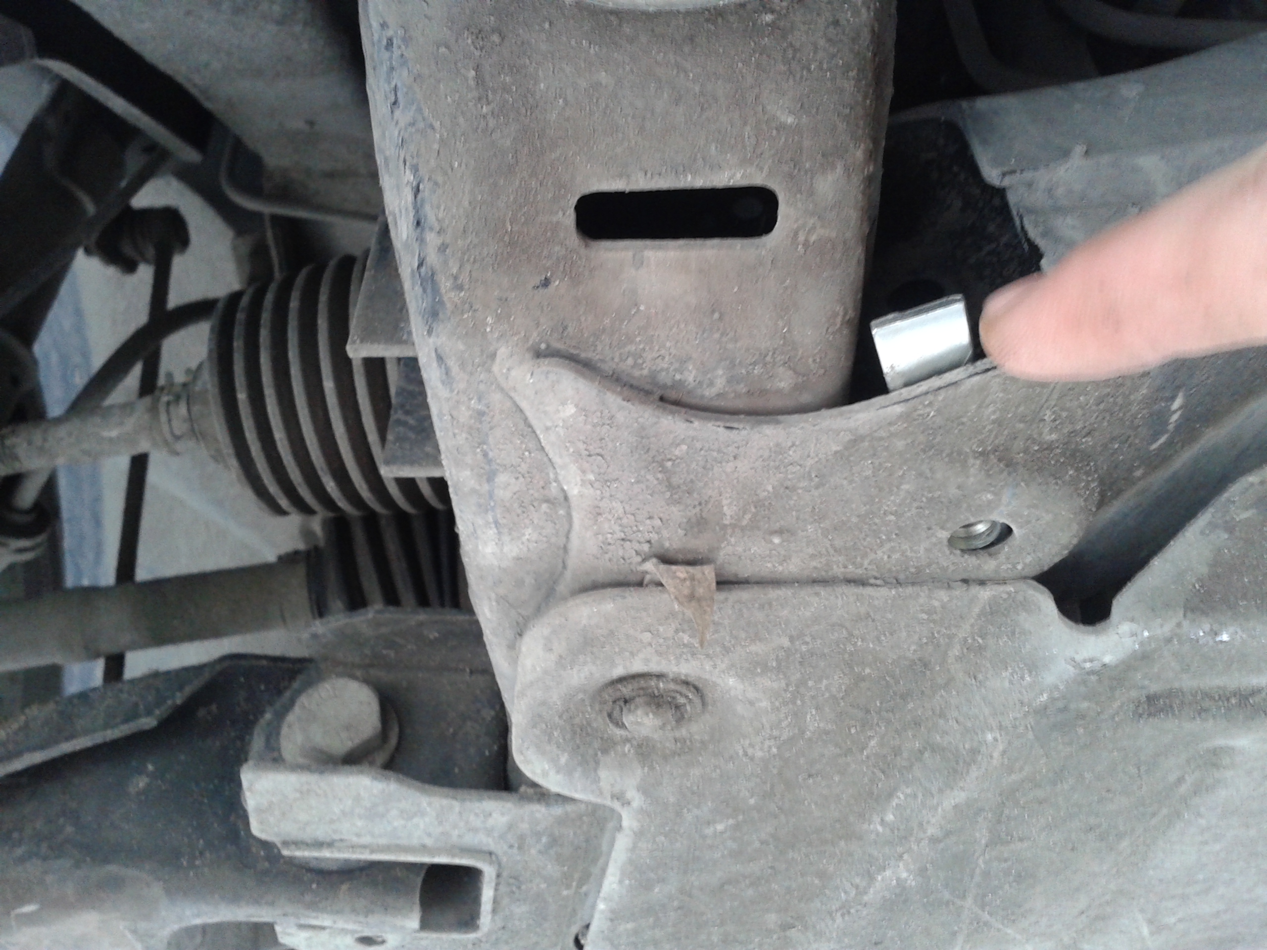

Сегодня поставил защиту. Покупал ее у ОД, встала хорошо но инструкции в комплекте не было. Перед установкой обработал Hi-Geer антигравием, но только с внешней стороны и то плохо подсохла. летом сниму и полностью ей ее покрою.
На установку понадобились пять закладных + ключ на 13:
правая сторона - загнутые закладные 2шт. + длинный болт 1шт. и короткий болт 1шт.(поставил ближе к задней двери)
левая сторона - закладная со скобками 1шт. + короткий болт 1шт.
перед - короткие закладные 2шт. + длинные болты 2шт.
С начало поставил передние короткие прямые закладные и наживил длинные болты. С левой стороны вытащил заглушку вставил короткую закладную и раздвинул усы на ней которые не дадут ей гулять при монтаже. вставил с правой стороны короткие загнутые закладные и вставил защиту в передние болты, наживил остальные и после затянул все пять болтов. Могу сказать даже с небольшим разбирательством времени заняло около 15 мин.Все понравилось единственное в передних крепижах ушки пришлось децл подбить а то немного топорщились все остальное
