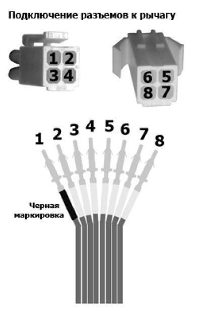

Клубни и AndyBig, столкнулся вчера вечером с такой проблемкой при установки КК..., а точнее ручки управления... в комплекте не нашёл эл.схемы распиновки проводов рукоятки (это тот который со шлейфом из 8-проводов). Если у кого есть, скинте сюда!? в комплете была распиновка на два отдельных разъёма светодиода и клавиш! А то осталось работы на полчаса "распиновать разъём", состыковать их с блоком КК... собрать приборку и начать тестить КК.
Должна быть бумажка в пакетике с самим рычагом. Приложил картинку со схемой сборки разъемов.

Спасибо AndyBig, за оперативность и рисунок с распиновкой КК. Возможно я её потерял, а может и не было её... Сегодня доустановлю свой КК!
