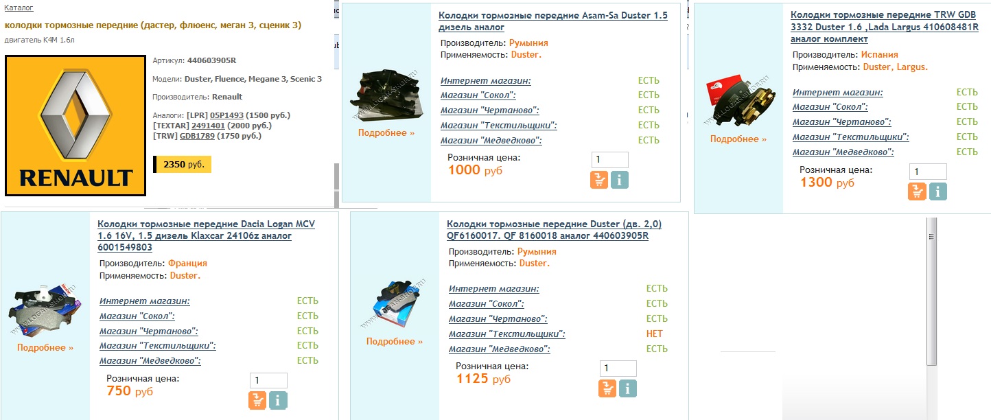

Меня интересует различие в кодах. Кубик писал про 440603905R, а мне продали 410607115R. В чем разница если не в конструкции значит в производителе?
Старый 25.09.2013, 19:47   #58
именно так, каждый производитель имеет свой каталог с кодами и артиклями...
