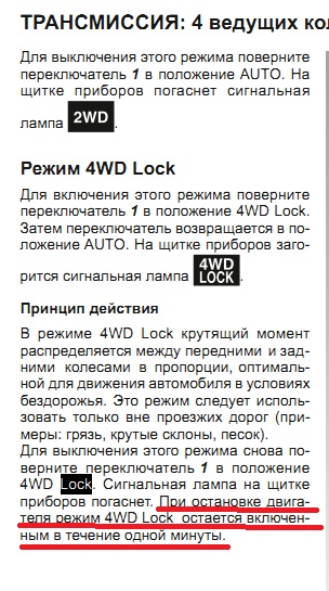

В мануале есть интересный момент:
Может по аналогии, при достижении скорости 80 км/ч трансмиссия переключается в режим AUTO и, если в течении 1 минуты сбросить скорость, то возвращается в Lock?

Как скорость превышает ~80км/ч режим переходит в AUTO. как только скорость снижается - LOCK возвращается назад
ГЫ-ыыы. А у меня такого нет!
А почему об ентом не написали? Почему сей загадошный элемент трансмиссии ведет у всех по-разному? Есть где-нибудь официальное описание алгоритма работы Ниссановской муфты?
Что там за барабашки сидят? Нафиг - блин.
Сегодня специально пробовал,ничего никуда не возвращается.
