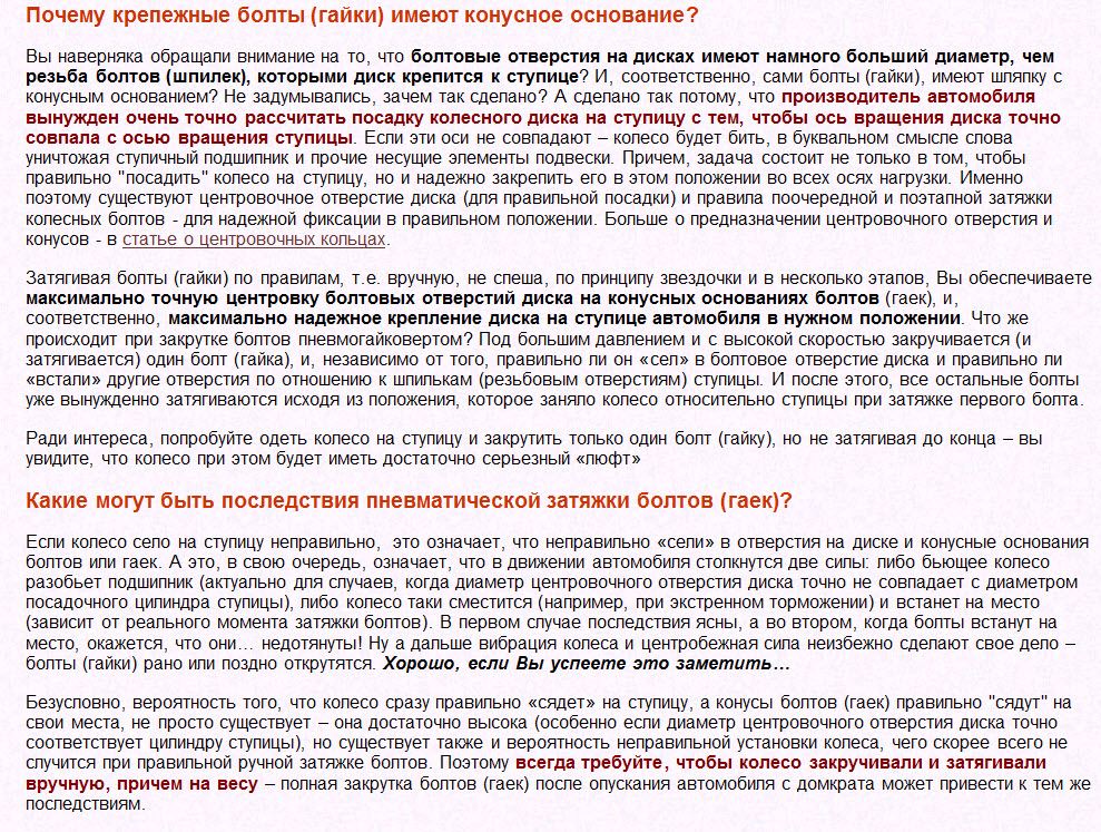

По умолчанию Интересная статьтя про шиномонтаж
Название: 16-11-2013 22-40-30.jpg
ID:	17874   Нажмите на изображение для увеличения
