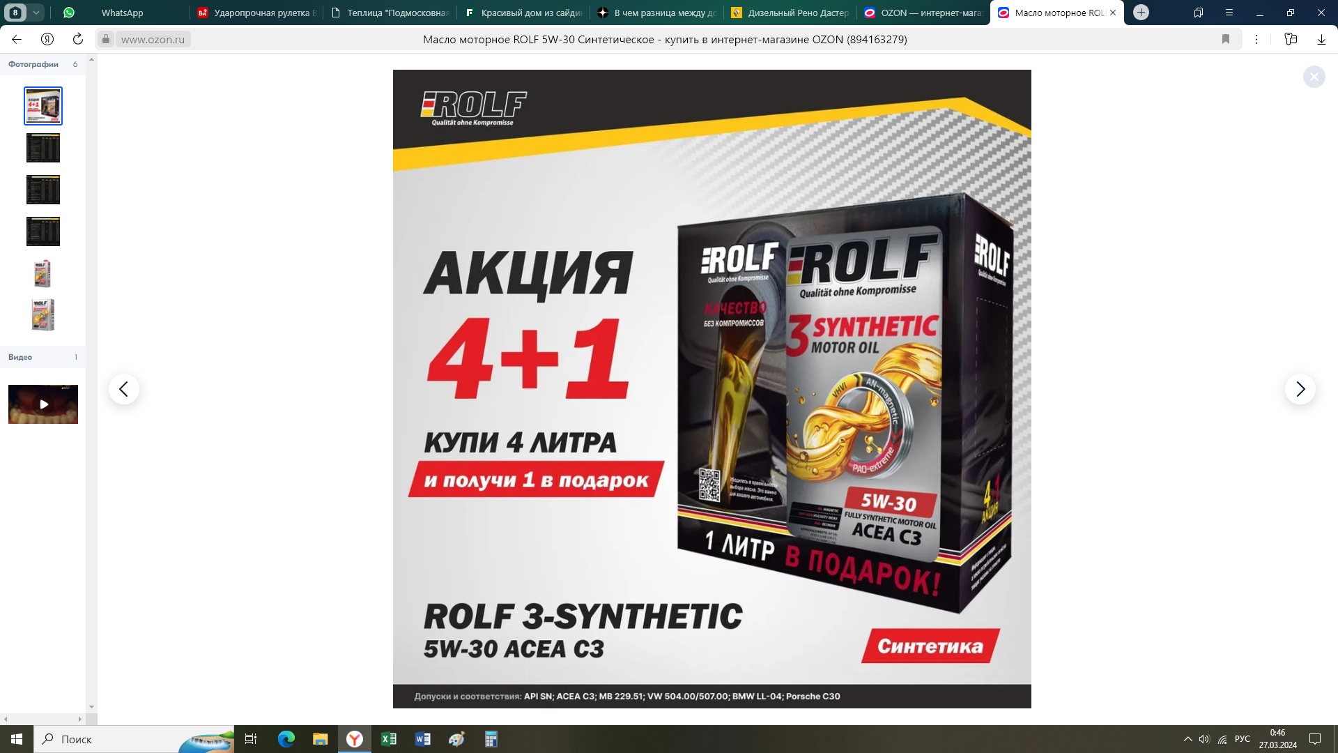

О только сегодня получил на Озоне. У оф поставщика около 3000руб за 5литроа,на таком и в лод мотор и в Дастер но немного перекатал уже 11тыс проехал в субботу буду менять!
Такое вроде по характеристикам не подходит на наш дизель. Я четвёртую замену такое лью
