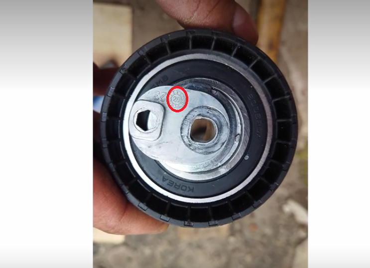

Вот такой натяжной ролик мне попался в комплекте ГРМ. Диск с прорезью вращается свободно. Пришлось разобрать и накернить. Подробно описал тут.

Сообщение от onebar Посмотреть сообщение
Похоже комплект поддельный.1. На клапане упаковки нет цифровой перфорации. 2. Дата выпуска ремня 47 неделя 2016 год. 3. Натяжной ролик датирован 20год. Ремень может рвануть в любой момент.
