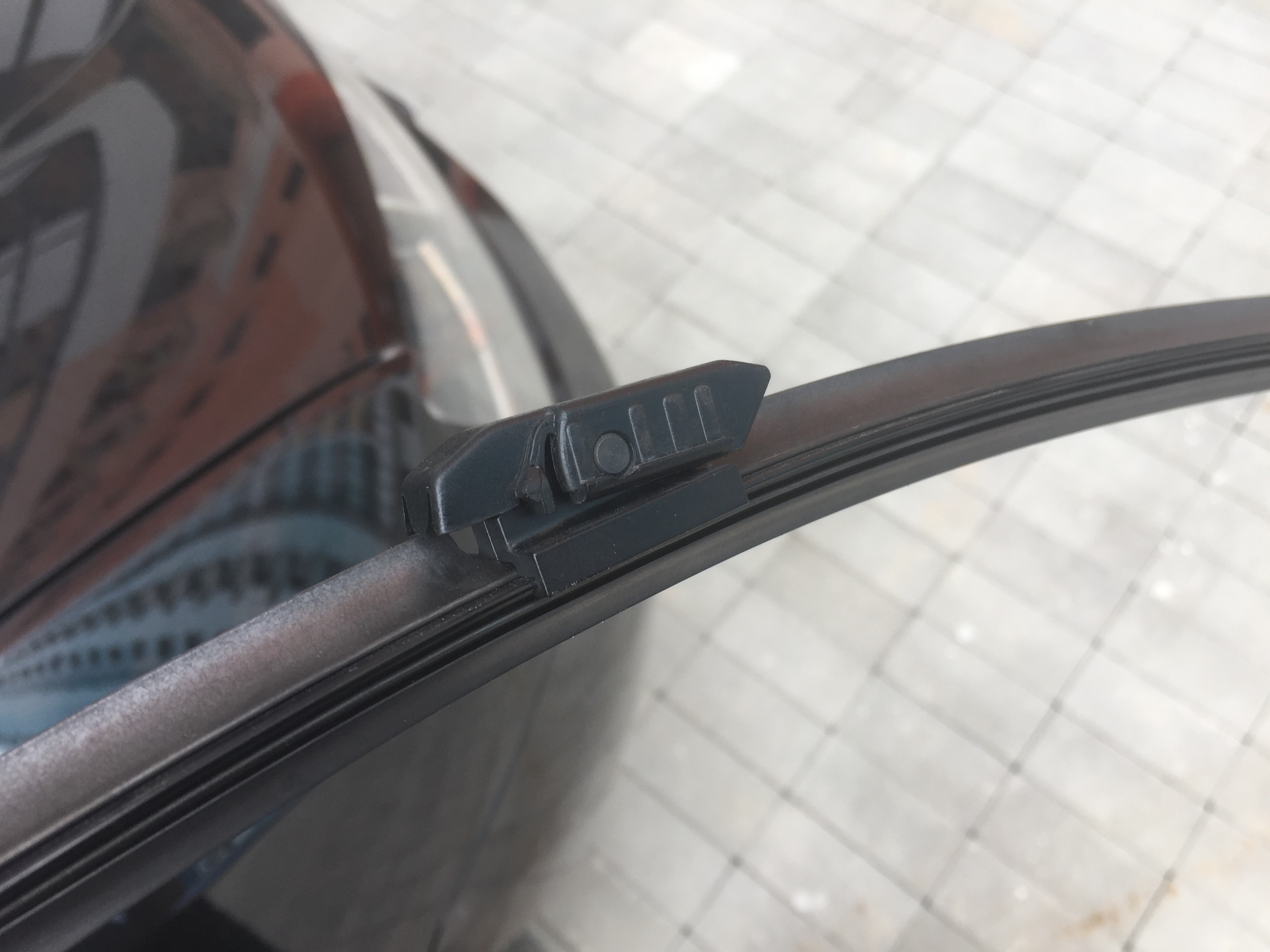

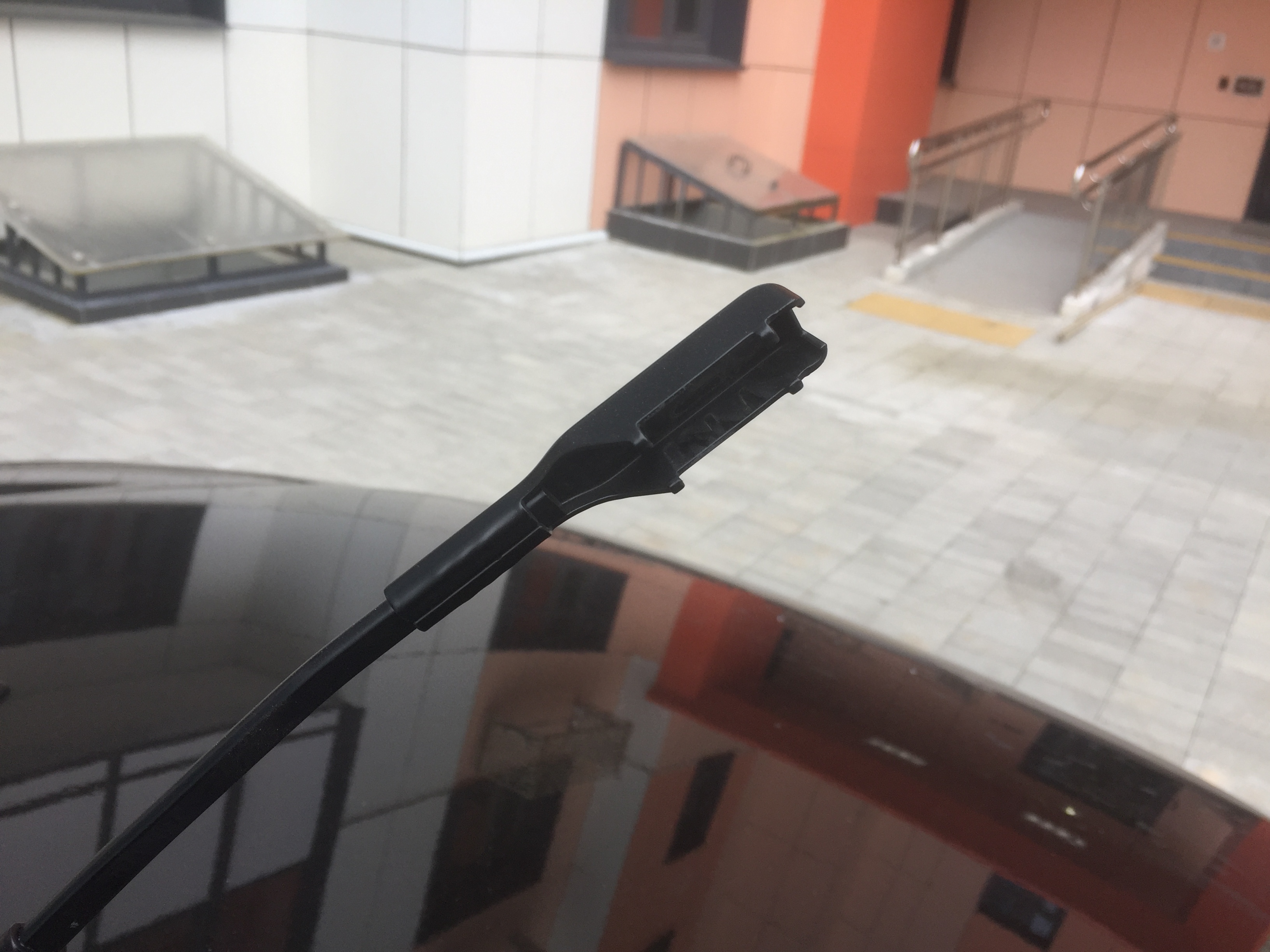

Всем добрый день! В мае поменял своего коня на ресталингового. Столкнулся с проблемой подбора щёток, так как крепление оказывается не крючёк. Новое крепление. Сталкивался кто то стакой же проблемой? Как оно называется и где искать?

Старый 31.07.2017, 14:55   #59
mav, пост №26
Типы креплений
Ни один не подходит под Ваш.
Последний раз редактировалось dg972; 31.07.2017 в 15:03.
