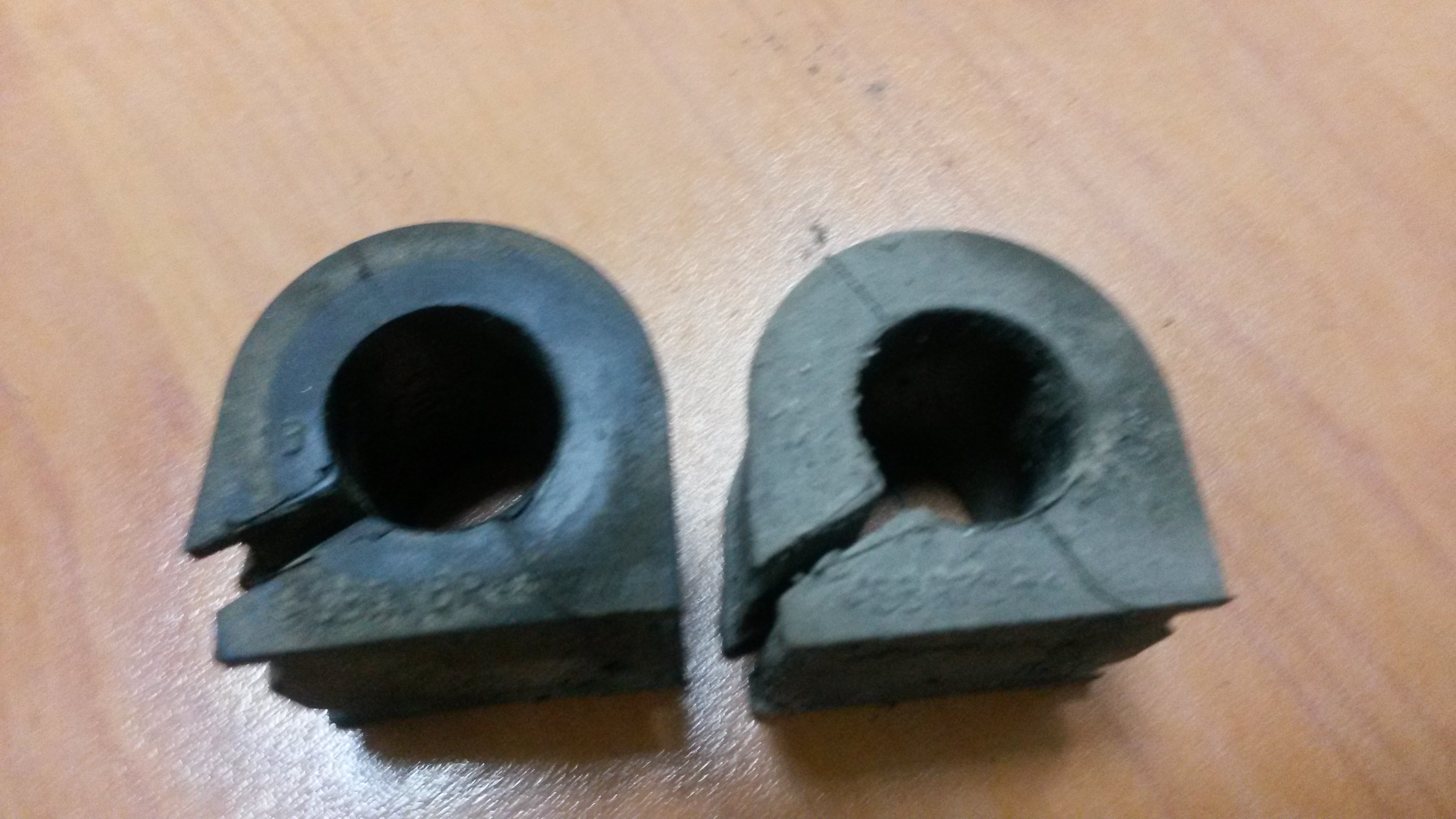

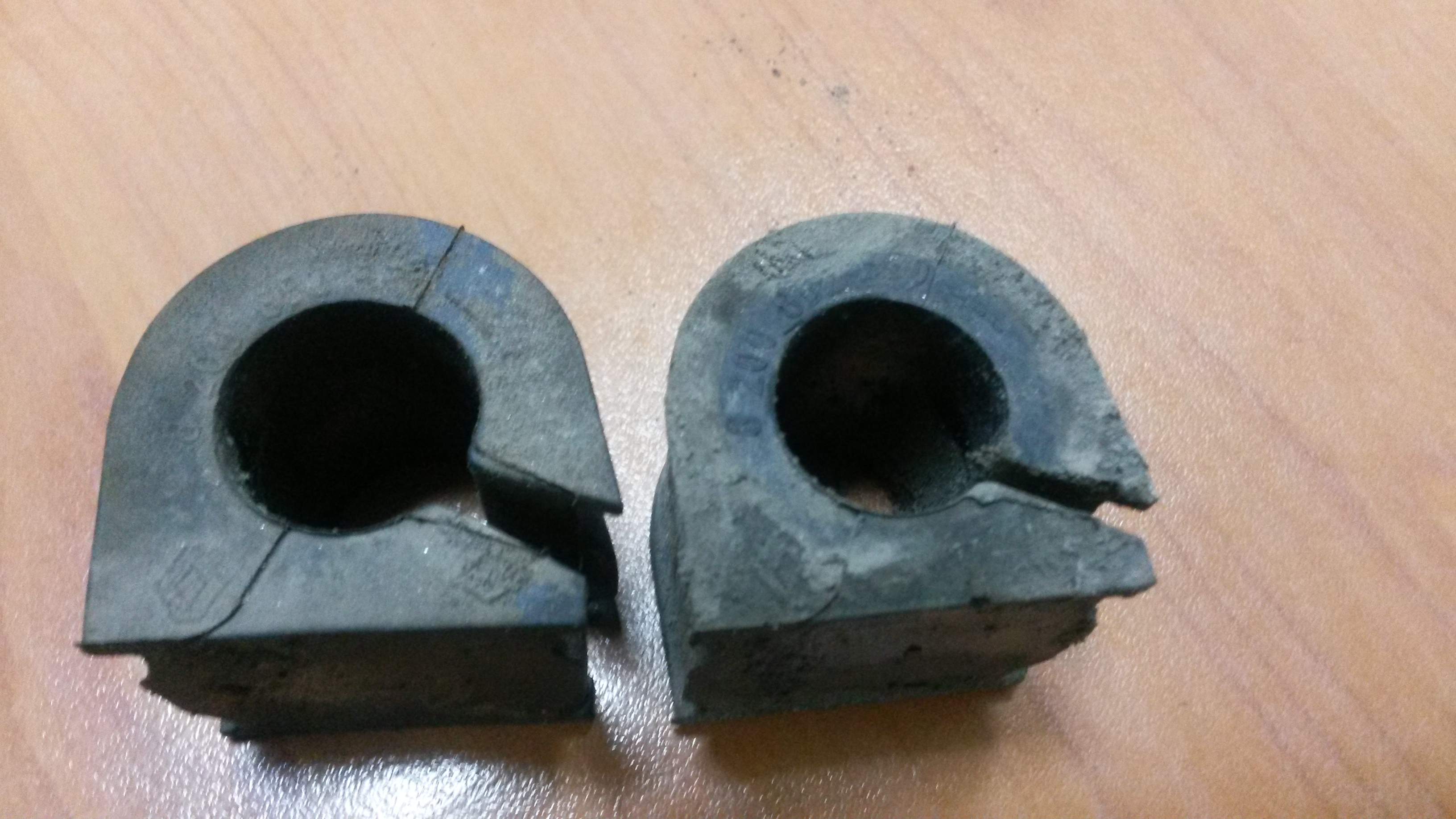

Старые прошли 46500 км.
Выглядят так
ID:	45437   Нажмите на изображение для увеличения
