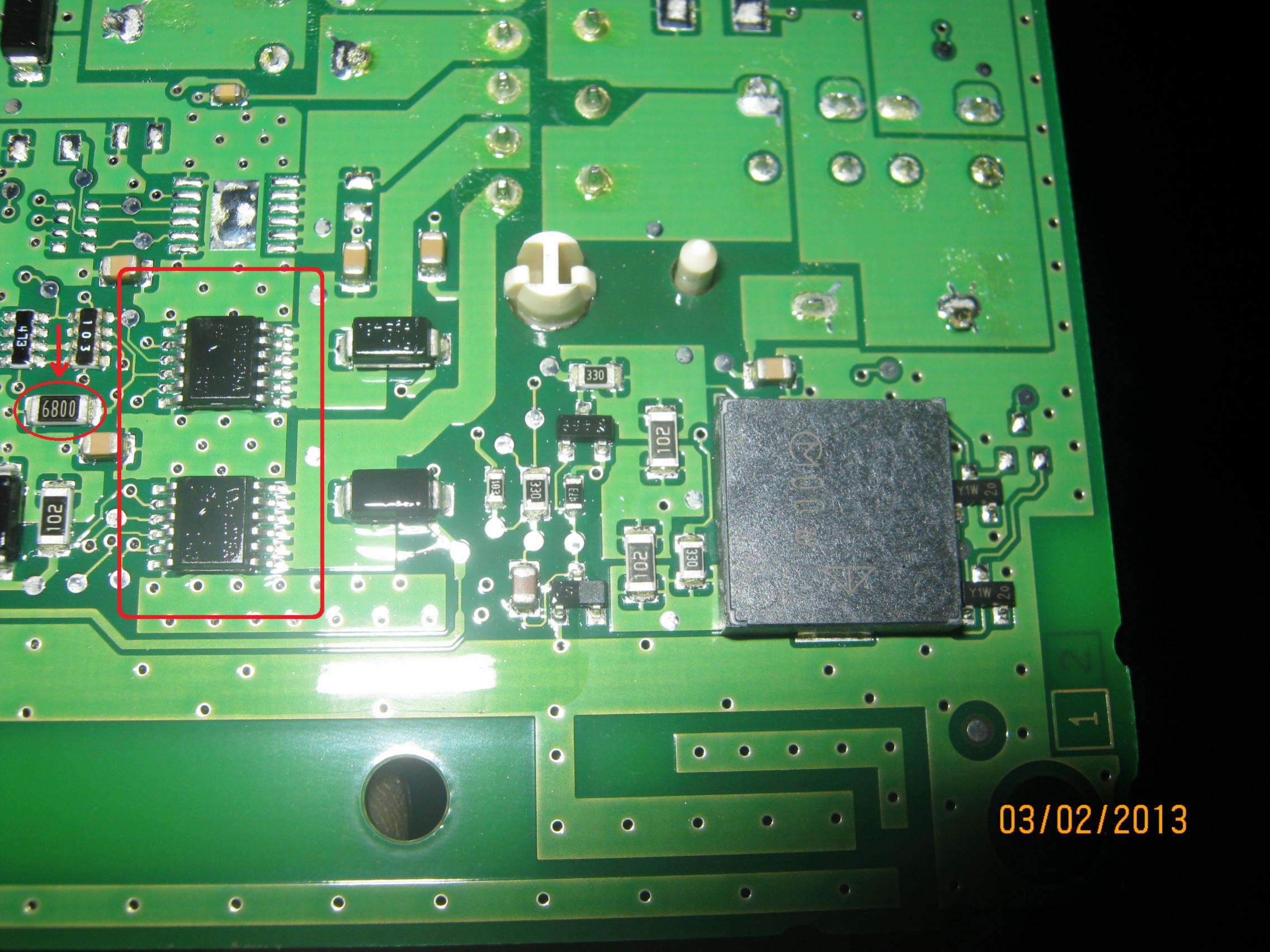

Для начала было бы не плохо опознать, что за микросхемы на фото. Может у кого есть фотка с лучшим качеством?
Цифровая обработка этой фотки. Дала некоторые результаты. Удалось разглядеть логотип производителя "ST" и часть маркировки "VN5*25A" В катологе STMicroelectronics есть драйвер верхнего плеча VN5025AJ-E . Сигнал пропорциональный току, протекающему через лампы поворотников снимается с 4 ноги микросхемы. Суда по фоткам платы, четвертые ноги обоих микросхем включены параллельно и уровень напряжения на них определяется резистором 680 Ом. Изменяя сопротивление этого резистора можно изменить порог срабатывания индикации перегоревшей лампы.
Смущает одно. Резистор этот имеет точность менее 1%. Зачем нужна такая точность если ЦЭКБС не различает изменения мощности в 5Вт (боковой повторитель).

Старый 12.03.2015, 22:05   #29
Спасибо. Гениально!
Сообщение от сова Посмотреть сообщение
Как ты это увидел, для меня это загадка...
Когда бум менять его?
Старый 12.03.2015, 22:11   #30
есть драйвер
Юра, а не странно то что с 7 по 12 контакт этого драйвера на GND?
ЗЫ через 6,8 кОм так же к GND, а вот пропускной резистор 10кОм...
ЗЫзы И что то для контроля ламп ИМХО драйвер.... зачем, не проще сделать на компараторе со схемой сравнения токов?
Старый 12.03.2015, 22:57   #31
сова
Аватар для сова
Регистрация: 21.12.2013
Адрес: Новая Москва
Сообщений: 304
сова сова
Если убрать цвет, подобрать яркость, контрастность и масштаб, то символы худо-бедно просматриваются.
Для начала бы надо реальную плату посмотреть, а не только фотки.
С 7 по 12 это выход на лампы поворотников.
Резистор не 6,8кОм, а 680 Ом. Четырьмя знаками маркируются точные резисторы -1% и менее. первые три цифры обозначают мантиссу, а последняя - показатель степени по основанию 10.
Через этот резистор протекает ток пропорциональный току через лампы. Его сопротивление определяет напряжение на 4 ноге, которое через резистор 10 кОм идет на компаратор или АЦП, не важно, для обработки.
Ну в принципе так оно и есть, драйвер не только зажигает лампу но и подает сигналы на контроллер о состоянии схемы (обрыв, КЗ, ток) Кроме того, в драйвере встроена защита от перегрева и КЗ.
Старый 12.03.2015, 23:35   #32
Толщина печати не мала для таких токов? И где ключ у микросхем? Откуда считать ноги?
Старый 13.03.2015, 06:15   #33
сова
Аватар для сова
Адрес: Новая Москва
Сообщений: 304
сова сова
Наверное производитель как-то рассчитывал толщину, я думаю нормально для 3,5А. Гост рекомендует придерживаться значения 20 А/мм2. Вообще печатный проводник допускает гораздо большую плотность тока по сравнению с объемным из за лучших условий охлаждения. В учебниках упоминается значение допустимой плотности тока 100 А/мм2 для гальванической меди и еще больше для медной фольги.
Ключ на фото слева-вверху.

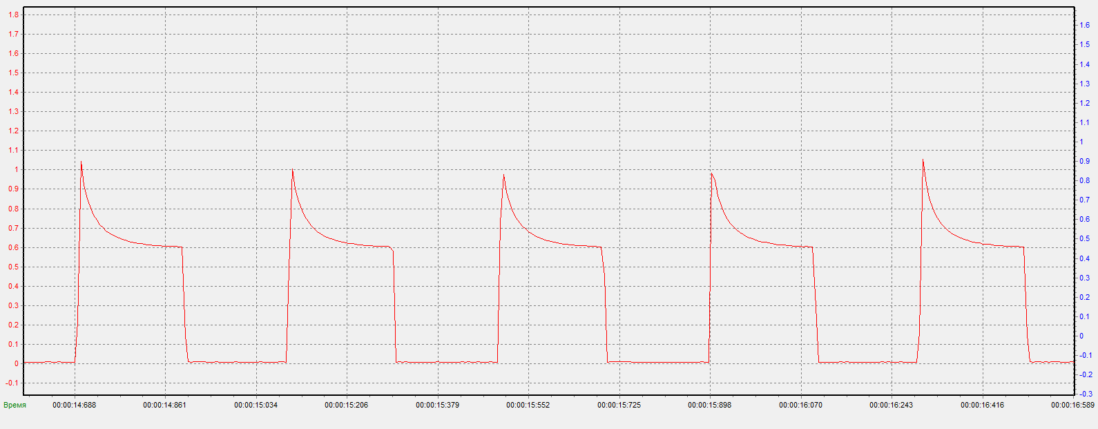

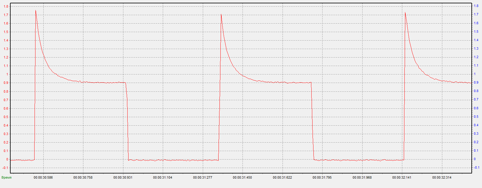

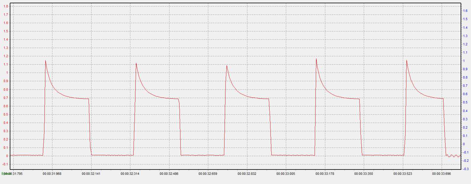

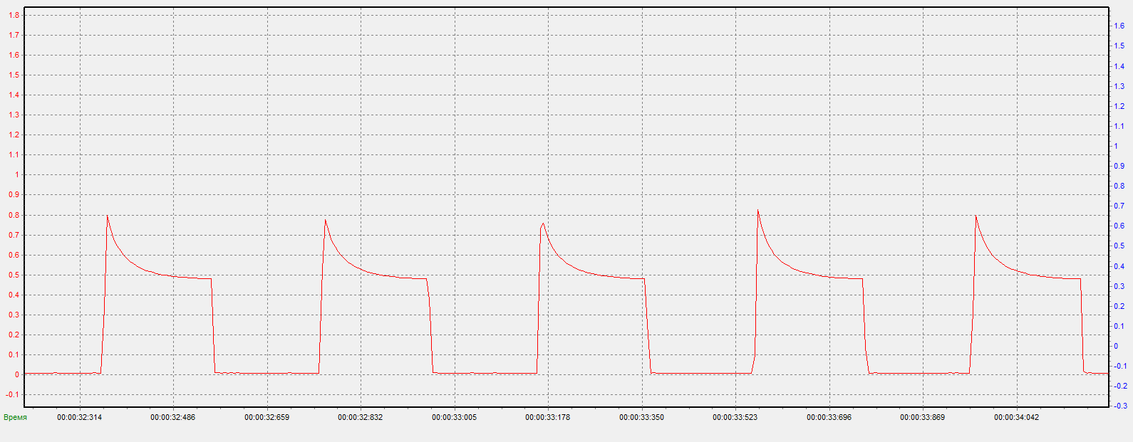

При ближайшем рассмотрении микросхема оказалась VN5E025А, что в общем-то сути не меняет.
Нашел две лампочки 5 и 10 Вт и снял осциллограммы на 4й ноге микросхемы при различных нагрузках
Нормальный режим 47Вт ( 21+21+5)
Двойное мигание 36Вт (21+5+10)
Двойное мигание 31Вт (21+5+5)
Двойное мигание 26Вт (21+5)

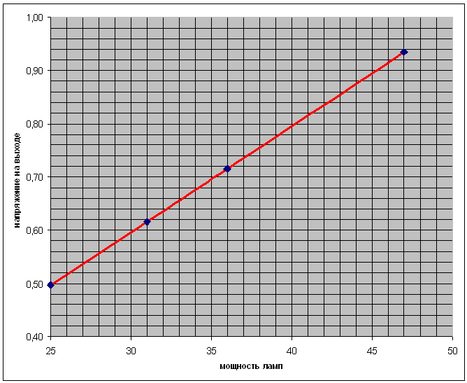

Зависимость напряжения на 4й ноге линейная и соответствует данным приведенным в даташит микросхемы.Судя по тому что ЦЭКБС не реагирует на отключение бокового повторителя (5Вт), переключение на частое мигание происходит при напряжении на 4й ноге, где-то в промежутке от 0,7В до 0,84В.

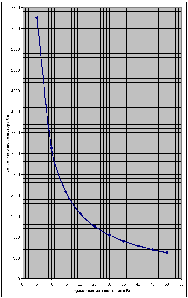

Что бы изменить порог включения двойного мигания надо подобрать резистор в замен резистора 680 Ом таким образом, чтобы напряжение на 4й ноге оставалось примерно на уровне 0,9В.
Рассчитать его можно по формуле R =0.9*12.6*2850/P, где
Р - суммарная мощность ламп (Вт)
12,6 - номинальное напряжение ламп (В)
0,9 - Напряжение на 4й ноге микросхемы (В)
2850 - отношение тока нагрузки к измерительному току
R - необходимое сопротивление резистора (Ом)
Или выбрать с помощью этого графика.
Если вы измените порог включение двойного мигания, а затем решите вернуть назад штатные лампы, то сначала придется вернуть назад резистор 680 Ом. Иначе микроконтроллер ЦЭКБС может воспринять это как неисправность и вообще отключить сигналы, а то и того хуже. .
Если если планируется заменить все лампы на светодиоды, наверное лучше вообще отключить функции контроля, но это уже сложнее.
Надо будет отключить 4ю ногу от остальной схемы, при этом она должна остаться соедененной с массой через резистор 680 Ом ( по даташиту оставлять ее неподключенной нельзя) и на дорожку уходящую в схему через резистор 10кОм подать напряжение соответствующее нормальному режиму (0,9В) с помощью, например, делителя.
Для тех, кто решиться на экскременты - помните: Все, что я тут написал не есть истинна в последней инстанции. Все, что вы делаете - делаете на свой страх и риск.

Микросхема VN5E025 в аварийном режиме ( КЗ, замыкание на +, обрыв) устанавливает на выходе Isense (4я нога) напряжение 5В, что по идее должно восприниматься как неисправность. В случае с прицепом, если добавить еще по две лампы на борт при сопротивлении резистора 680 Ом, напряжение на 4й ноге будет примерно 1,7В. А вот если я, например, решил поставить везде светодиоды общей мощностью 5Вт, мне надо увеличить сопротивление резистора до 6,2кОм. Если потом мне захочется вернуть на место штатные лампы, то при таком сопротивлении напряжение должно подняться более 7В. Вот здесь из дадашита не очень понятно как как поведет себя микросхема. Вроде должна ограничить это напряжение до 5В и начать ограничение мощности нагрузки.
А то, что контроль ведется не только на снижение тока это очевидно. На форуме уже писали и я сам имел возможность в этом убедиться. Когда работает поворотник и одновременно сигнализация пытается мигнуть поворотниками, последний отключается и возобновляет работу только после включения аварийки.

А практика показала, что все, что написал Юрий действительно работает.Резистор заменен на 1,2 ком. Поворотники мигают с нужной частотой как с светодиодными, так и с штатными лампами.При перегорании задней мигают с удвоенной частотой.Юрий, еще раз спасибо.
