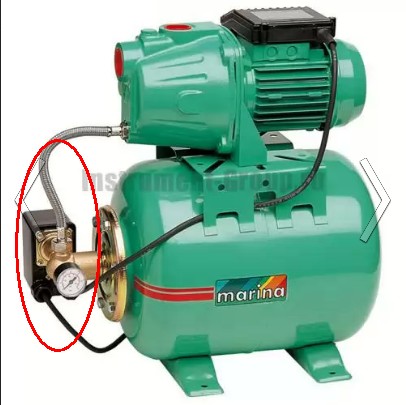

За включение и выключение насосной станции отвечает вот это реле

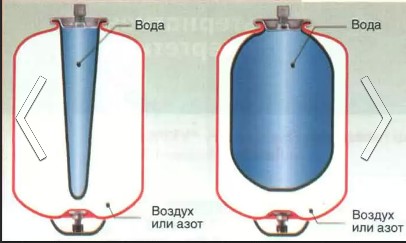

ну или подобное ему. Работоспособность ресивера влияет только на периоды времени между включением и выключением станции. Поскольку конструкция мембранного расш.бака выглядит так
то проверить мембрану можно легко: отключите станцию, откройте кран, что-бы сбросить давление в системе. Когда вода перестанет течь, попробуйте приподнять ресивер, он должен быть пустым. Если в нем есть вода, значит мембрана накрылась.

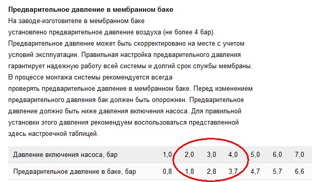

2-2.5 атм. 1,5 атм маловато.
на ресивере написано 1,3 атм ,
Старый 03.04.2014, 20:00   #59
Сообщений: 10,703
Сообщение от константин-64 Посмотреть сообщение
Для примера:
Повысьте давление включения насоса, хотя бы до 2 атм. Тогда прыжки давления не будут столь явными.
