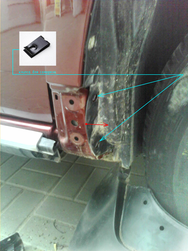

При установке Элегантов у меня с правой стороны второй сверху упала в низ жестяночка в которую вкручивается штатный саморез достал ее очень просто : снизу под порогом открутил пластиковую гайку ключом на 10 и сдернул ее (она там висит на двух клипсах). Оттянул локер от крыла подсунул туда руку и вот она лежит. Пролежала она там всю осень, зиму, весну и почти все лето (я уж и не надеялся что она там лежит). Подогнул отверткой и вставил на место. Ну и собирал в обратном порядке. Да чуть не забыл, в этой накладке было очень много грязи. (Откуда она там, так и не понял.)
Sapsan,подскажи ...вставил на место,куда именно.На кузов?Что то не держат штатные саморезы.Может сорвал резьбу.Пробовал поставить Гарды,как "на соплях".Вроде железка чуть виднеется,не пойму только, это кузов или пистон.И еще,реально подкрылок , без снятия уголка порога (только ослабив), выдернуть/сдвинуть внутрь колесной ниши?Мягкий?
Не на кузов, там клипса под саморез должна стоять, бывает, что эти клипсы не поджаты как положено и падают когда саморез вынимаешь, приходится снимать кусок пластика который под брызговиком.
Подкрылок отягиваешь (красным показал) и ставишь её обратно, отодвинуть подкрылок без снятия этого пластикового углока не выйдет, на фотках всё видно.
