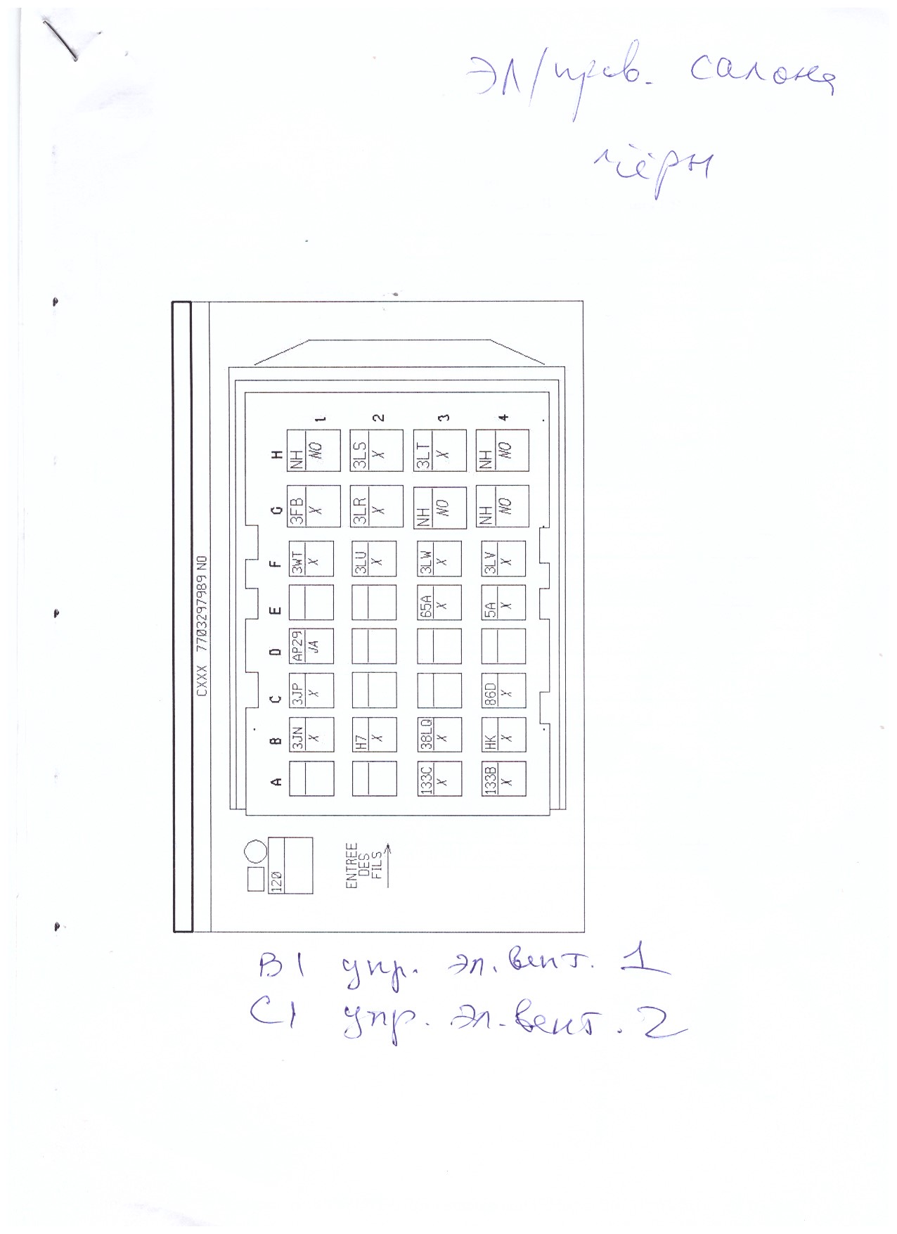

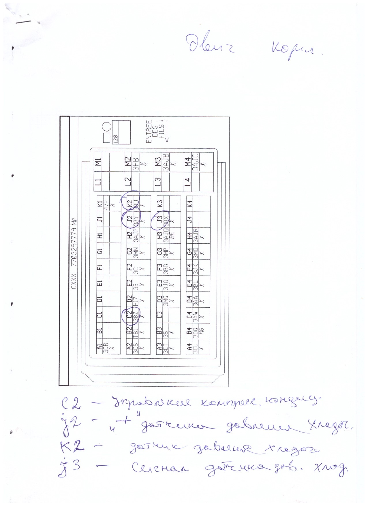

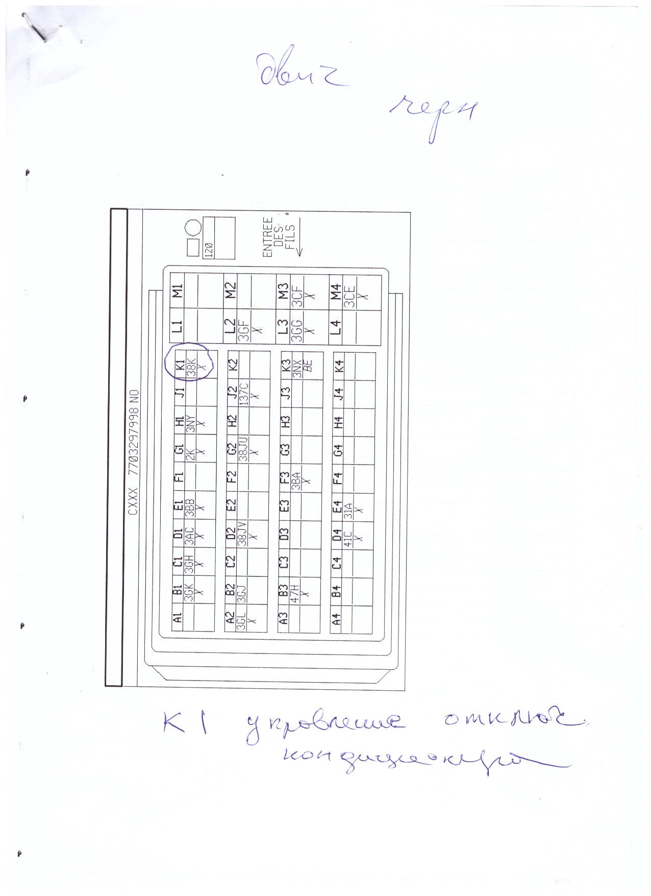

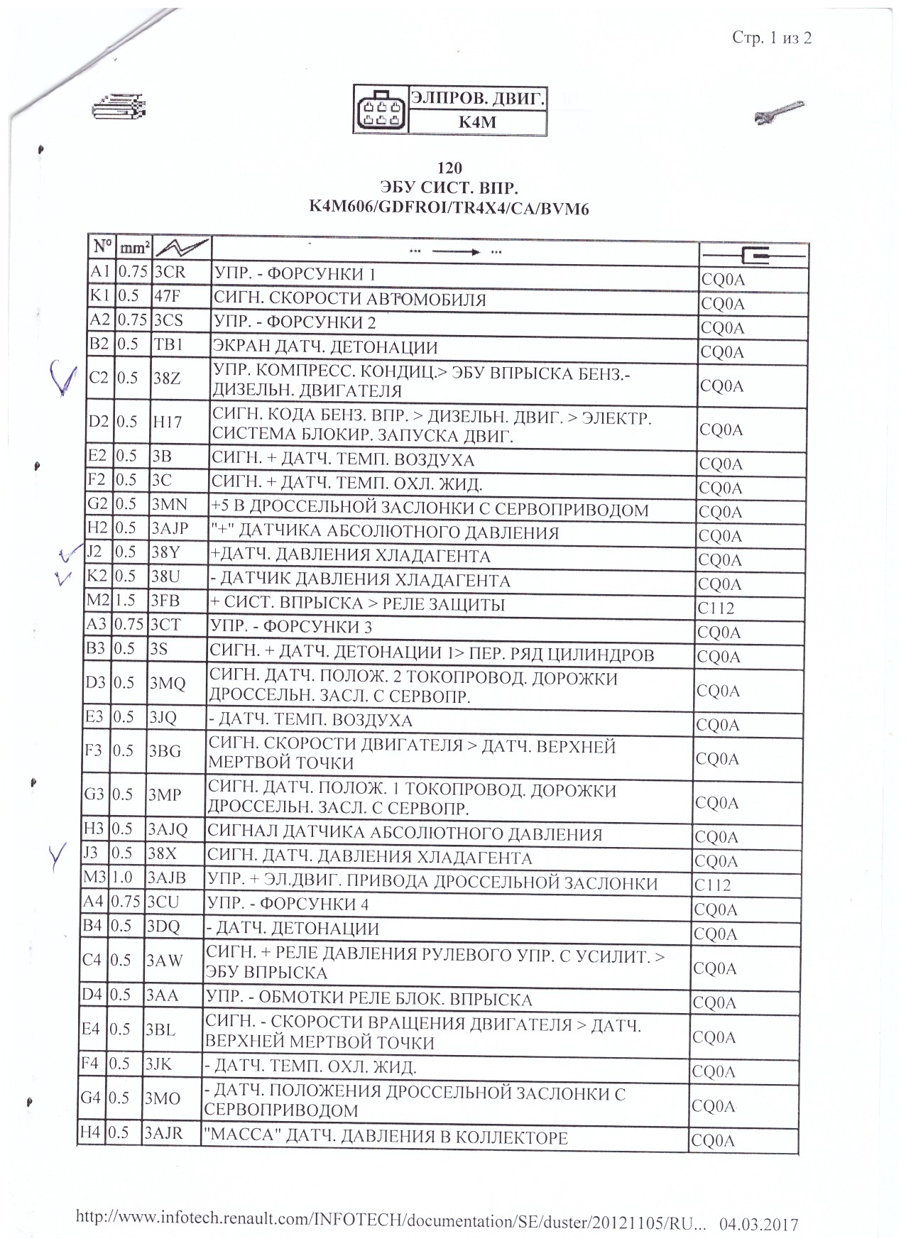

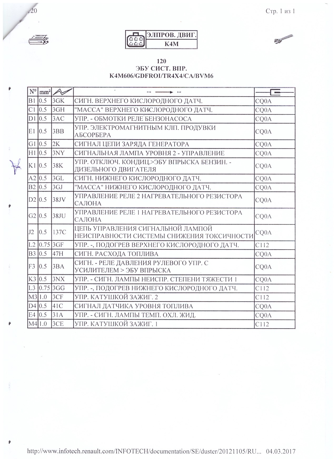

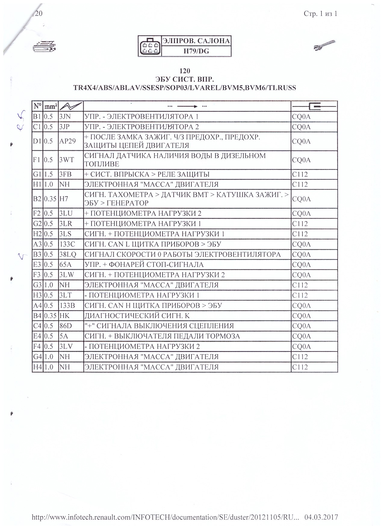

Распиновка V42

ig wu, спасибо за сканы! Есть ещё один непонятный момент (я ещё досканально неразбирался)... у тебя три скана с распиновкой, у ЭБУ тоже три разьёма как их различить? Где под первый скан, где под второй и где под третий(хотя третий понятен), но первых два одинаковы!?

Все просто, первый маленький, его видно, потом идет второй, он коричневый, и третий похож на коричневый, только черного цвета...Еще, можно по эл. схеме посмотреть, там тоже в цвете.
Да, все наоборот.... маленький черный это первый, потом идет коричневый, а потом опять черный... когда разберешь, разъемы разных цветов...
