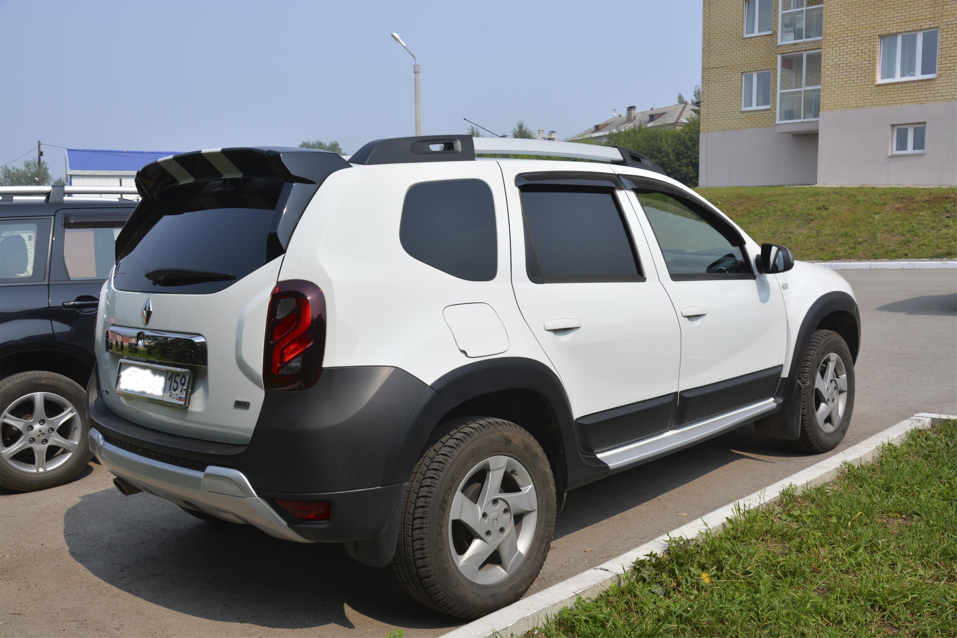

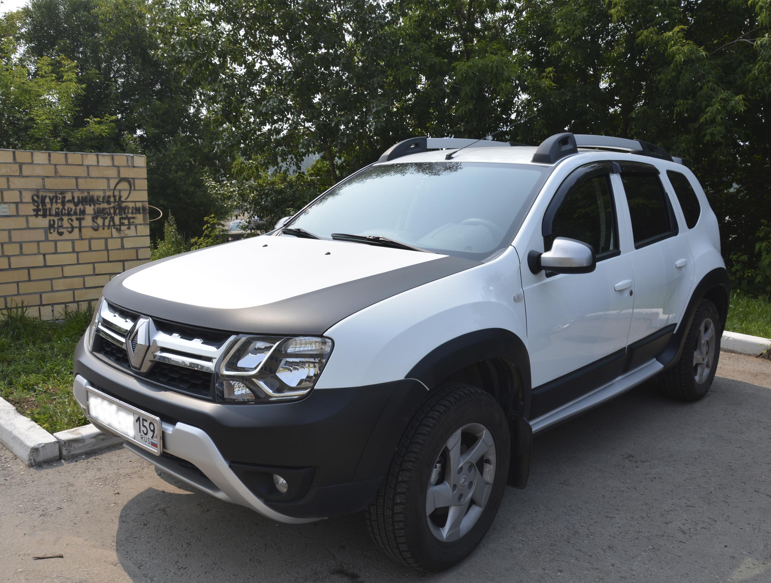

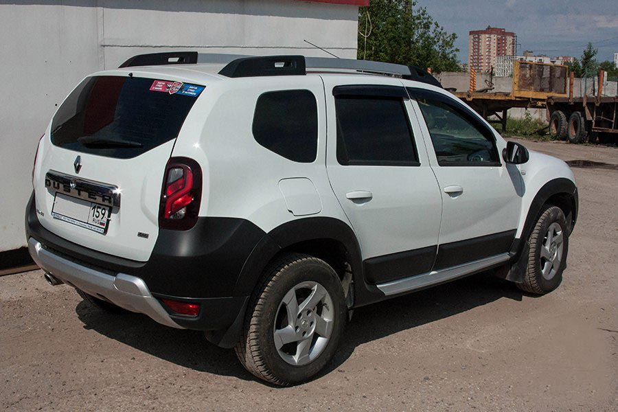

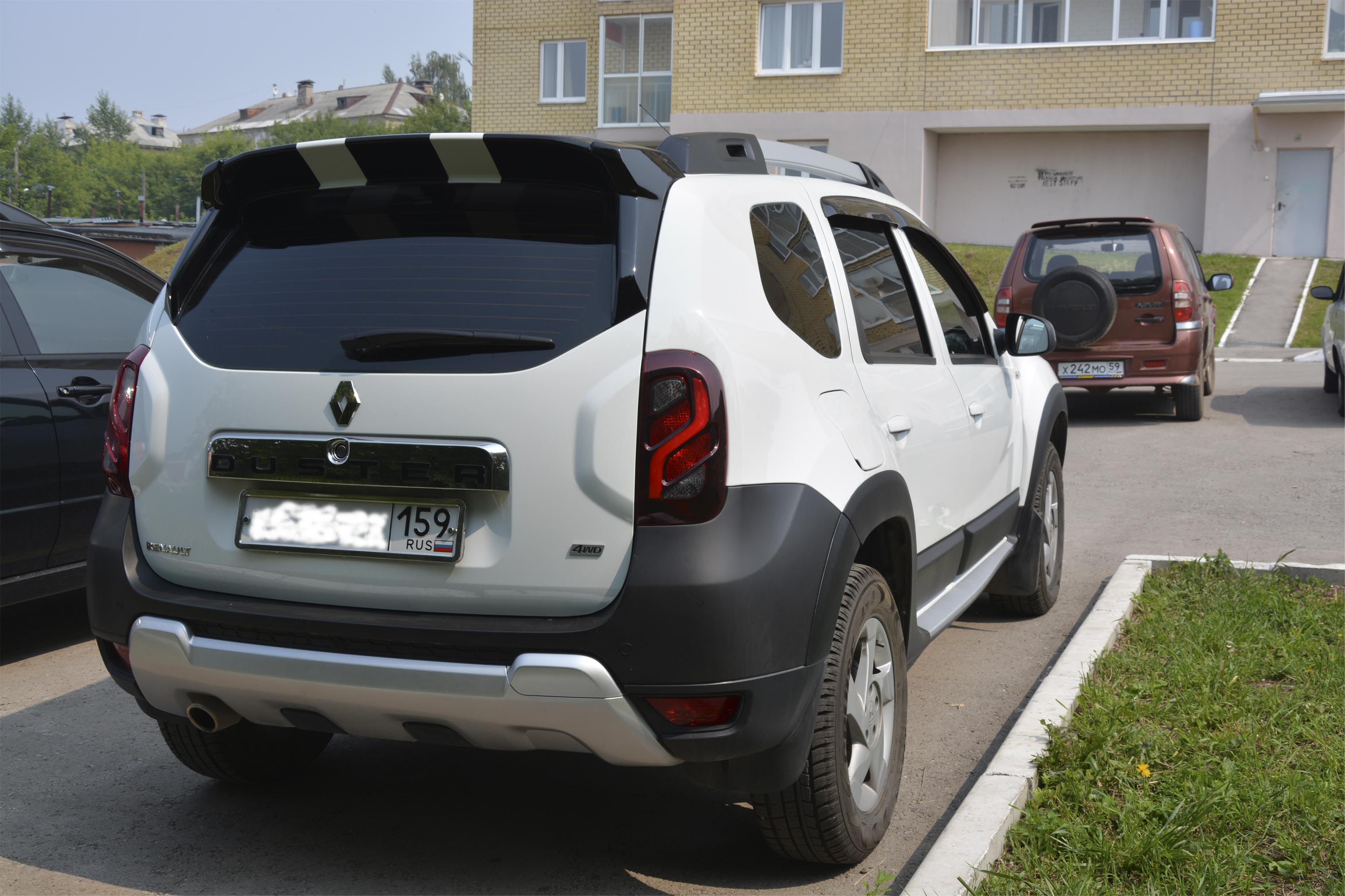

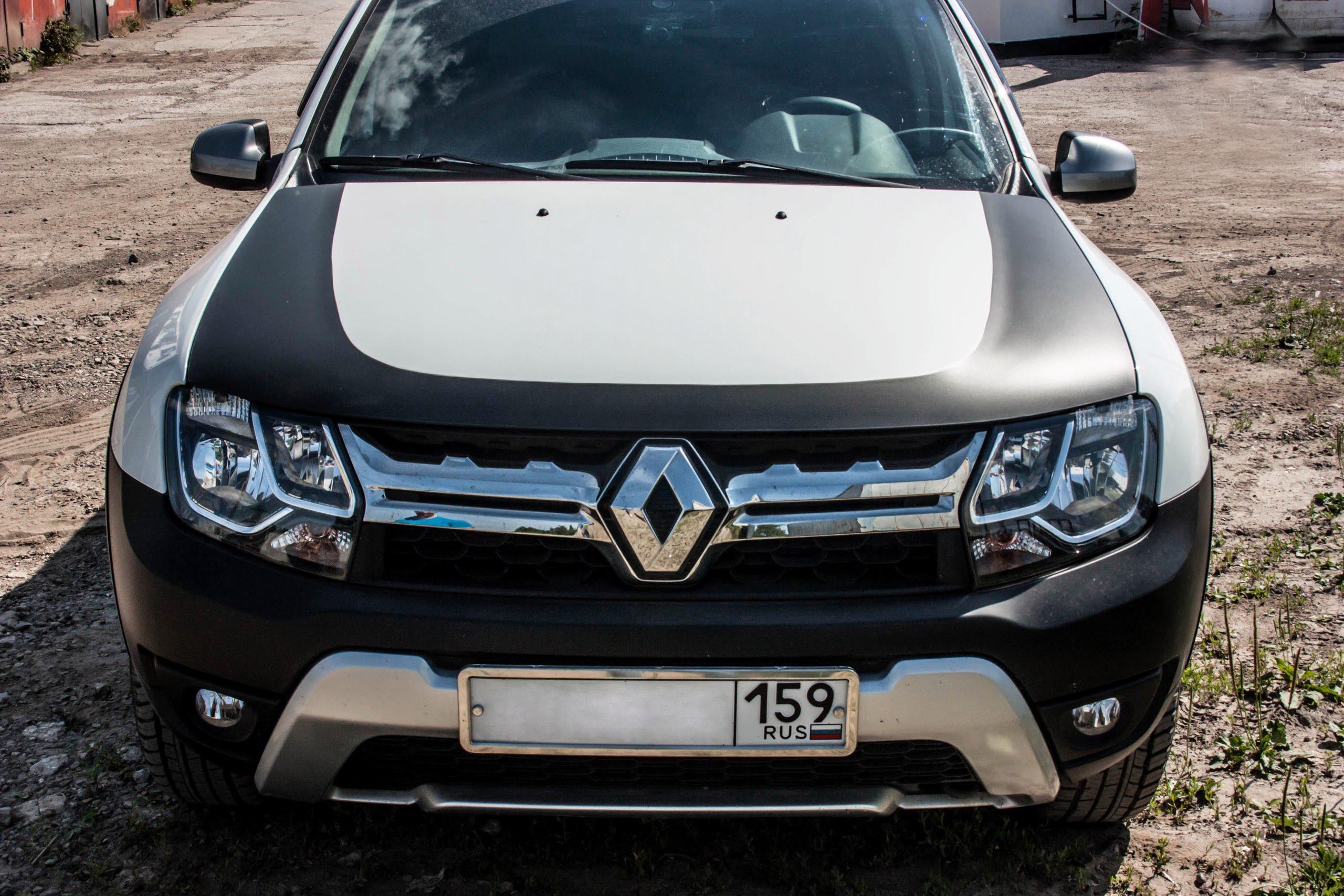

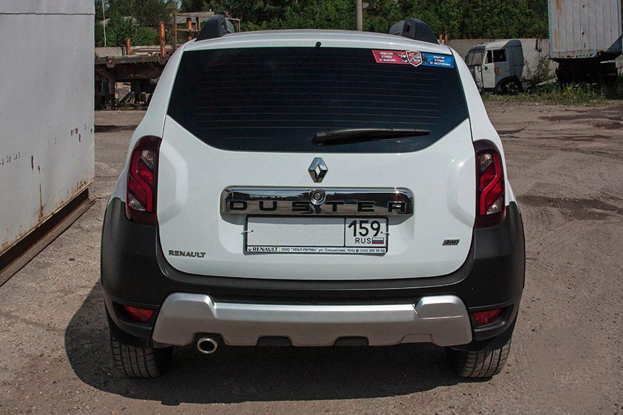

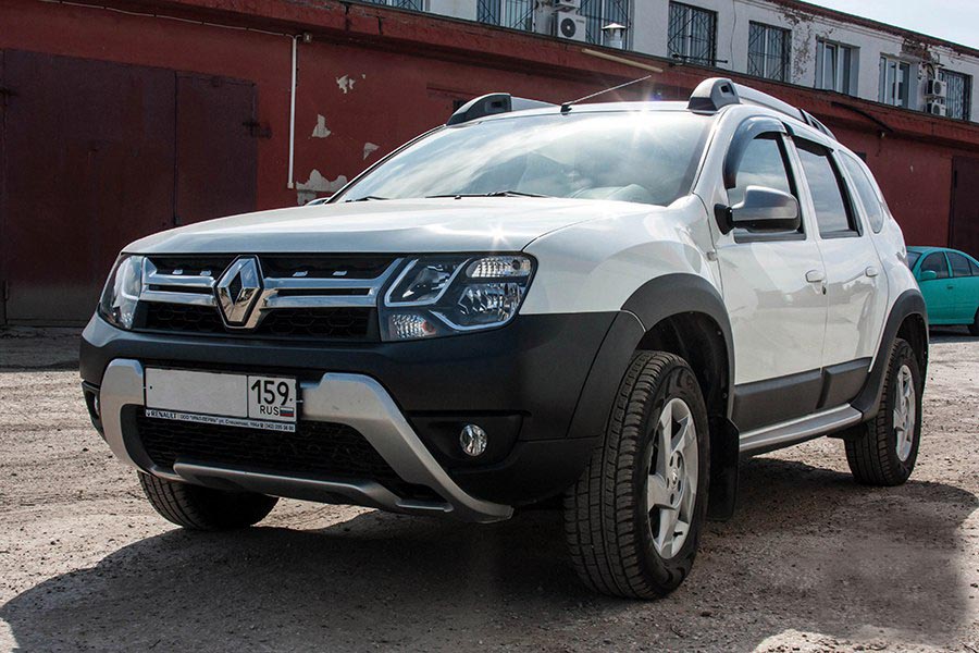

Очень долго думал как защитить машину, особенно бампера и капот, ну и как подобает чтобы дешево и сердито. Сначало для пробы передний бампер, затем задний, после чего капот в два цвета и в заключении, как дополнение спойлер "Чистое стекло".
Покрытие нанесено 2 месяца назад, пока нареканий нет. Исходил из следующих основных "за" в пользу жидкой резины:
1. Цена (капот к примеру обошелся в 5 000, покрытие пленкой без двухцветного варианта насчитали 14 000).
2. При царапине или повреждении резины данный участок окуратно вырезается и востоналивается резина из балончика, который стоит 200 рублей (проверено, работы на 10 минут). Если же задрать пленку, то полностью неохлдима перетяжка.
3. Возможность любой компановки цвета.
4. Легкость в удалении покрытия (если надоел цвет илил компановка.
Есть задумка добавить белого цвета в салон. Что получится выложу.

gronsv, правильные места затянуты и очень хорошо смотрится!
Планирую так же сделать, кроме капота разве что и не резиной, а Upol-ом.

Исходя из своего опыта, считаю жидкую резину пустой тратой денег. Для любителей выделиться подойдёт, а практической пользы мало. За 2 года приходит в полную негодность. Придётся сдирать и перекрашивать, а если была в процессе нарушена технология, то это тот ещё геморрой. Пыль и грязь к ней прилипает очень легко, а отмывается тяжело, обезжирки боится.
Можно использовать для отдельных деталей, типа дисков, решётки и т.п., а вот если есть желание защитить весь кузов - то лучше Раптором или чем-то подобным. Сильно дороже не будет, зато раз и навсегда, и такому покрытию уже практически ничего не страшно будет.
Добавить белого в салон с помощью жидкой резины - тоже проходил. Перетяжка - самый верный способ. Всё есть в бортовике.

Результат
