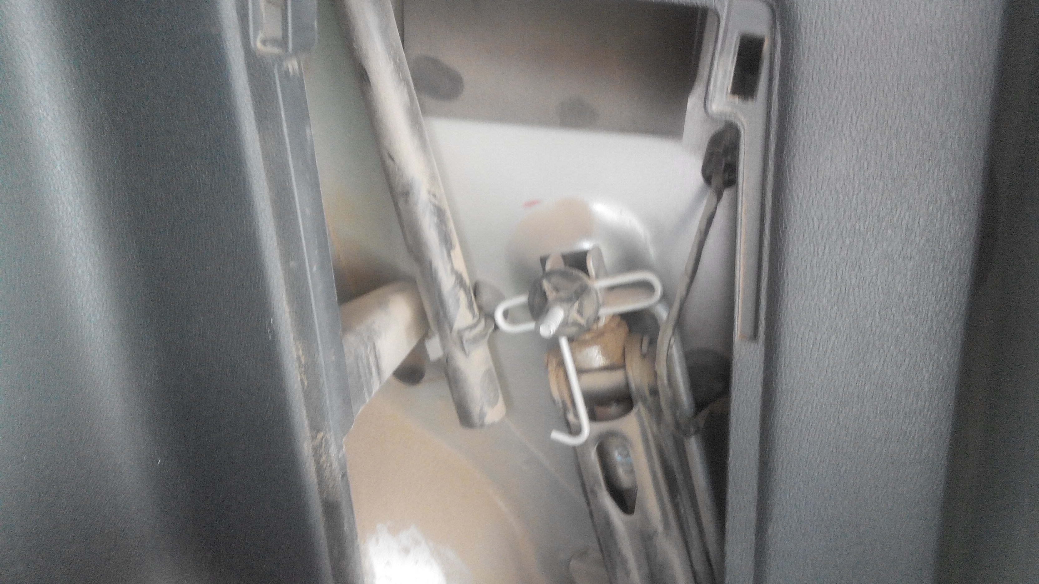

В последнее время после езды по грунтовым дорогам, в багажники появляется запыленность. Раньше такого не было. Хотя и гонял на речку, на рыбалку и т.д. Проверил уплотнитель-держит вроде хорошо. Грешу что подсос идет из под пластика, верхние дырки стоек амортов. Ниша где крепится домкрат тоже пылища. Кто сталкивался с данной бякой и что делал в данной ситуации?

Примерно так
Это я уже протер

Оу оу, на сколько мне память не изменяет такого у меня не было были, и тем более где воздуховод пластмассовый.
