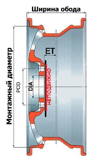

Старый 03.03.2013, 15:21   #9
Сообщение от Гео Посмотреть сообщение
Вроде смотрел по шинному калькулятору, получается с точностью до наоборот, т.е. выступать должны меньше! Может я что не правильно понимаю?
Разрез диска с положительным ЕТ:
Прекрасно видно, что чем больше ЕТ, тем сильнее диск "уезжает" под автомобиль, и чем меньше, тем сильнее выпирает наружу.
Старый 03.03.2013, 15:38   #10
espace
Имя: Максим
Адрес: КИЇВ , УКРАЇНА
Авто: Duster 4x4 1.5dci
Сообщений: 1,345
ET 50 это 50 мм от привалочной плоскости к ступице
ET 40 это 40 мм ,
к тому же он еще зависит от ширины самого диска, на сколько я понимаю
по этой картинке я бы сказал что с точностью наоборот
так как измеряется от середины диска
Последний раз редактировалось espace; 03.03.2013 в 15:47.
Старый 03.03.2013, 16:06   #11
Вы приложите плоскость приложения диска к ступице и начинайте увеличивать ЕТ... Диск (центр диска) поползет под автомобиль.
Если рисунок повернуть, то нагляднее...
