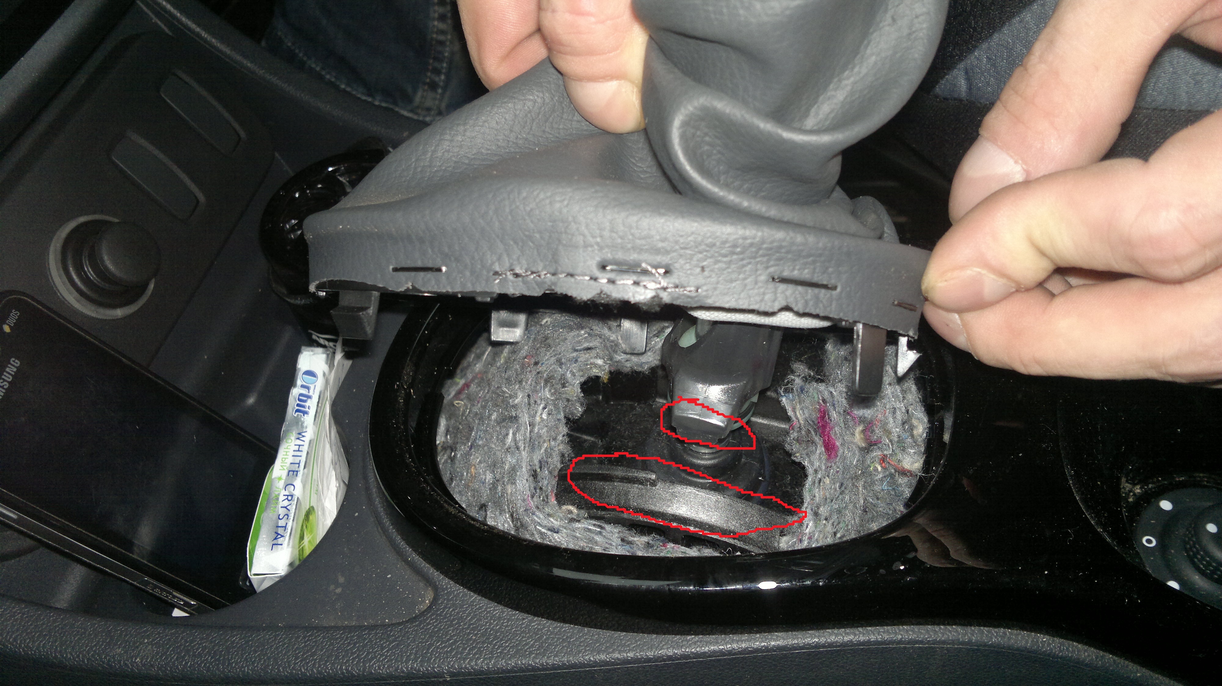

Заскрипело на днях. Сегодня место соприкосновения рычага и упора смазал густой смазкой MOBIL NLGI2.
Посмотрим на долго ли

Ky6uk, надолго, смазал обычной графиткой 1,5 года назад и пробежал уже точно больше 50-ти тыс.
