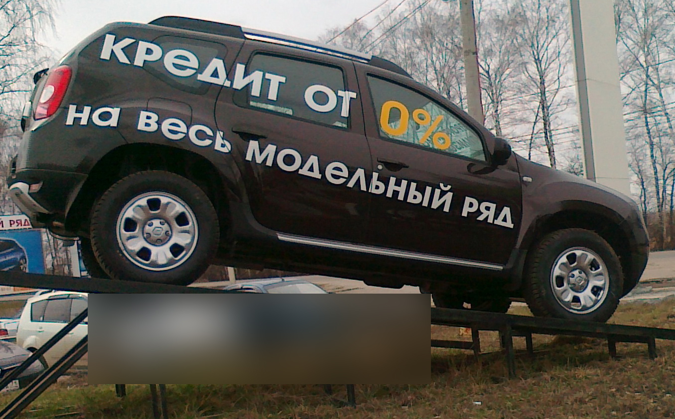

Предлагают выставочный образец, который стоит перед салоном на постаменте. Цена обычная, -скидка за Trade-in. Чем чревато?

Какое время стоит? Внимательно осмотреть места бывшего пребывания наклеек.

Маленькое "НО..". На авто были наклейки. Как долго они были приклеены на нём? После снятия от них могут остаться надписи, поскольку краска под наклейками на подвергалась внешнему (например солнечному) воздействию. Увидеть это можно только при дневном уличном свете. У меня такое было на рабочем авто, сняли брендированный обклей, вроде чистая машина, а под определённым углом надписи всё равно читались по краске.
Просто надо быть внимательным при осмотре. В остальном проблем с таким экземпляром быть не должно.

Все следы от наклеек, если это не изменение цвета под воздействием атмосферы, удаляются полировкой кузова в сервисах. Попросите скидку в размере стоимости полировки и всё. Авто должно быть нормальным!

Причина читании надписи на краске кузова после снятия наклейки, это то что Ваша раб.машина эксплуатировалась и подвергалась дорожному пескосрую в итоге места под буквами имеют меньше повреждения под наклейкой-буквами чем на открытых частях... в итоге вы видите места тех букв... тут спасёт полировка кузова... правильно говорит BoysBoy:
Современные краски более устойчивы к УФ и выгоранию... Чем те которые были в прошлом... На современных красках иногда заметно чуть изменение оттенка, но это связанно с пескоструйными микроцарапинками наружного слоя лака и забивания в неё микро пыли и копати..
Bright но машина у вашего ОД стояла на постаменте и на ней не ездили по дорогам... Лучше пока она стоит на постаменте залезть под неё и проверить наличие последствия шеловливых ручек любопытных посетителей салона... которым важно как устроен полный привод...
