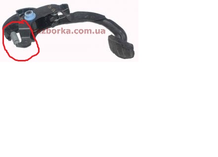

Сегодня появился омерзительный скрип при выжимании сцепления. Кто-нибудь знает, как это лечить? Наверняка надо чем-то побрызгать типа вд-40 или каким-нибудь силиконовым спреем. Только вопрос - куда прыскать?
Старый 07.01.2013, 20:28   #2
Сообщений: 11,334
На Сценике было такое.....какой-то смазкой пружину возвратную пролили и усе исчезло , про Дусю гарантировать не могу.
Старый 07.01.2013, 20:31   #3
Zap, на педали сцепления смазка не поможет. говорят так работает датчик.
Старый 07.01.2013, 20:33   #4
а где ее искать хоть?

Сообщений: 11,334
вверху педали сцепления....у сценика она такая....

Старый 07.01.2013, 20:38   #8
хрен достанешь до нее...

Действительно скрипит, т.е. скрипело. На самом верху педали, за шумоизоляцией, которая на нижней части торпеды закрывает педали, есть такой "бочонок", в котором спрятана пружина - заливаем туда смазку (типа WD40, силикон и пр.), добавляем на шток и все ОК (уже тыщ 6 км).
