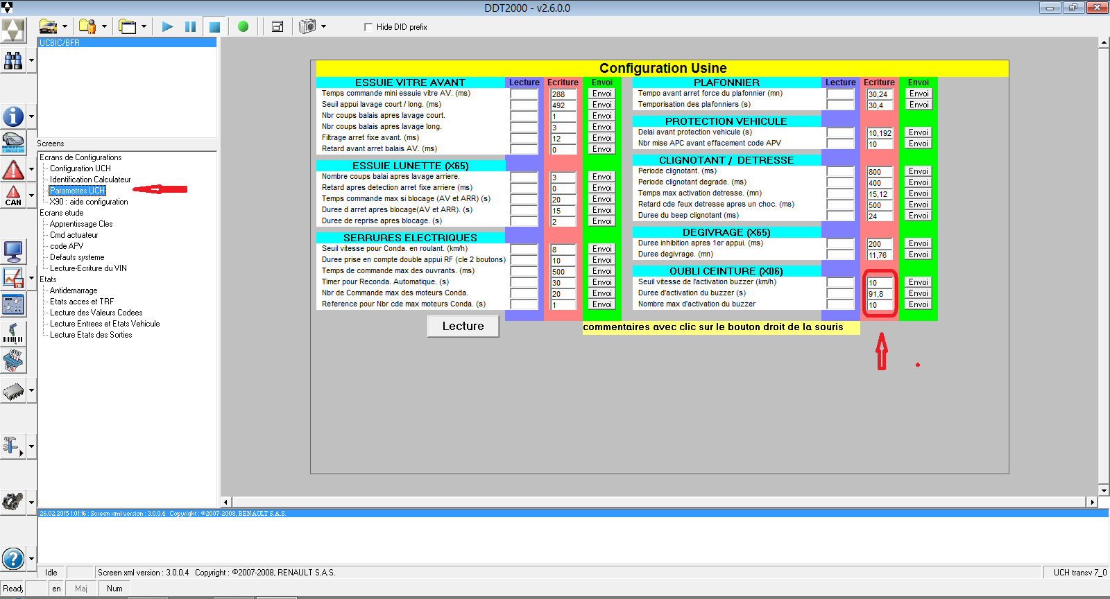

Настройки зуммера ремня находятся на экране параметров UCH справа внизу.
Первая строчка - скорость.
Вторая - продолжительность активации.
Третья - максимальное количество активаций
Первая точно работает, у себя поднял значение до 25 км/ч.Остальные не пробовал
Название: DDT ремень.png

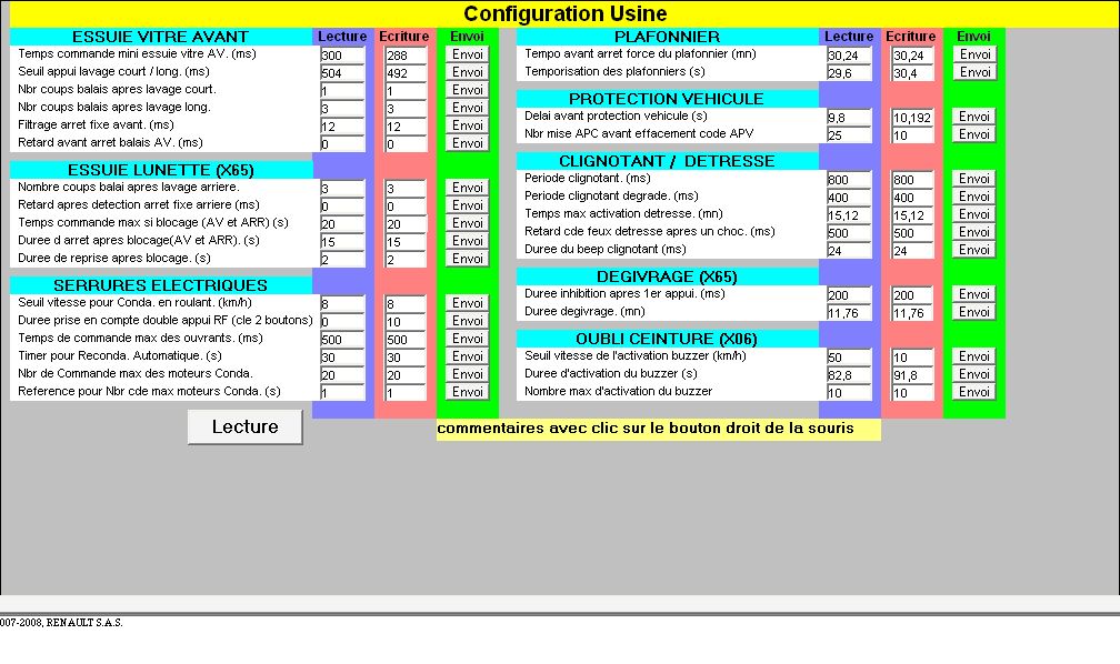

Старый 01.03.2015, 17:27   #9
Изменил скорость, при которой должен срабатывать зуммер не пристегнутого ремня. Поставил значение 50. Не проверял, дабы не потерять парковочное место во дворе. )))
Дим, ждем результатов проверки. Мне выше 25 поднять не удалось.

Как? Значения выше 25 не вводилось?
На, значение вводилось, а срабатывает все равно при 25.

Плафоннер, говорите?
Как это вообще можно перевести на русский?
1. Tempo до прочности остановка крышкой
или
2. Темп авангарда ARRET сила дю plafonner
И что это за единица измерения mn?
Вторая строчка только по-французски:
Задержка крышкой

Старый 02.03.2015, 19:23   #15
Temps max activation detresse -> Максимальное время активации бедствия
Что-то про аварийку?
Retard cde feux detresse apres un choc -> Задержка CDE загорается бедствия после шока
Вообще страшно. Задержка включения аварийки после удара?
Duree du beep clignotant -> Продолжительность мигает звуковым сигналом
Зуммер поворотников?

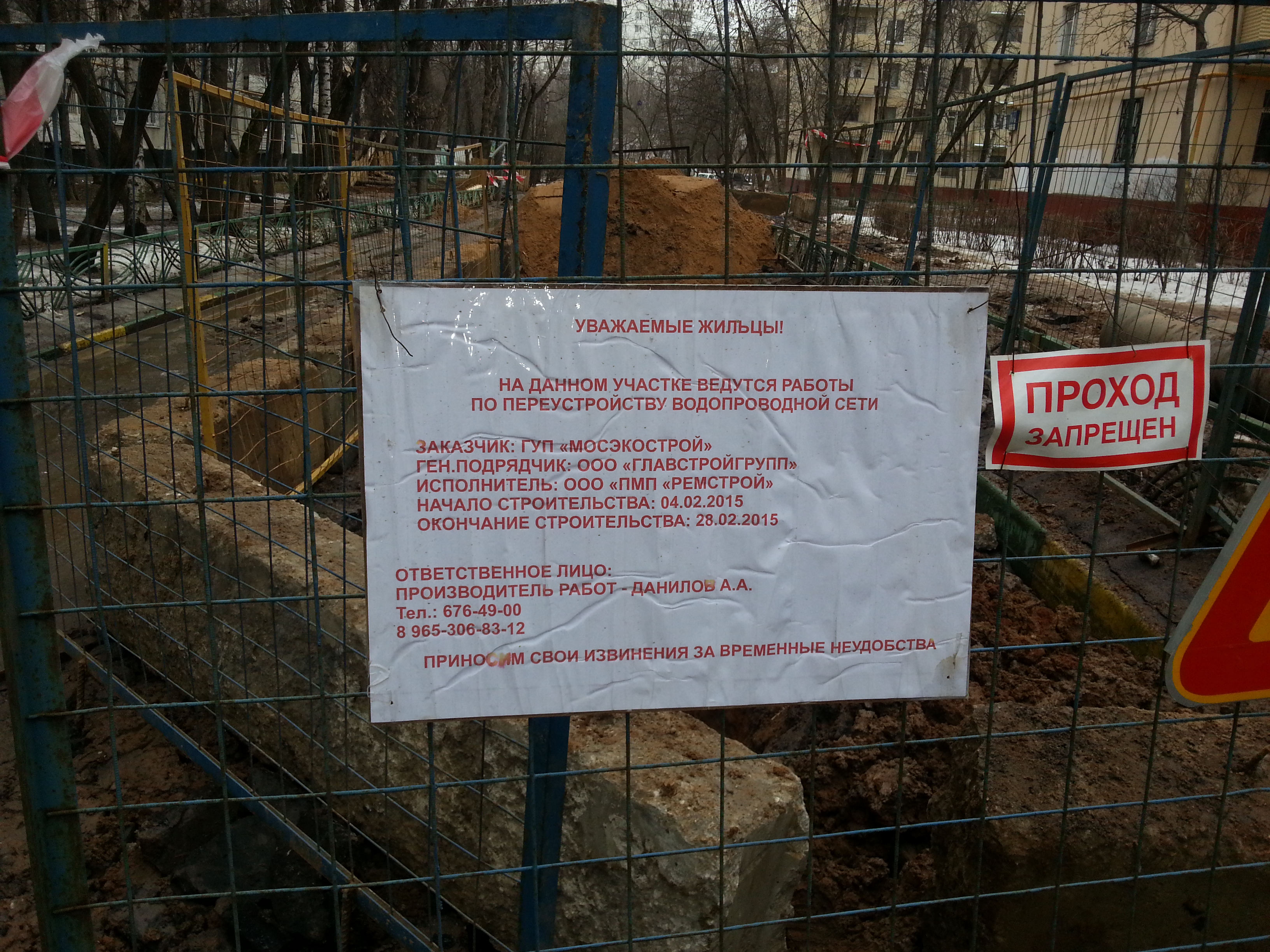

Sunder_UA, Ща будешь ржать... А я никуда не ездил... У нас МОЭК перекопал все дворы и парковки, и стоит мне куда-нибудь отъехать, хоть на пару минут, место будет тут же занято и мне придется бросать машину в соседнем квартале... Так, что стоит она рядышком и пусть себе стоит...
Так, что - всё! Работы закончились.
Минуты.
Старый 02.03.2015, 19:57   #18
То есть, аварийка мигает 15,12 минуты и отключается?
