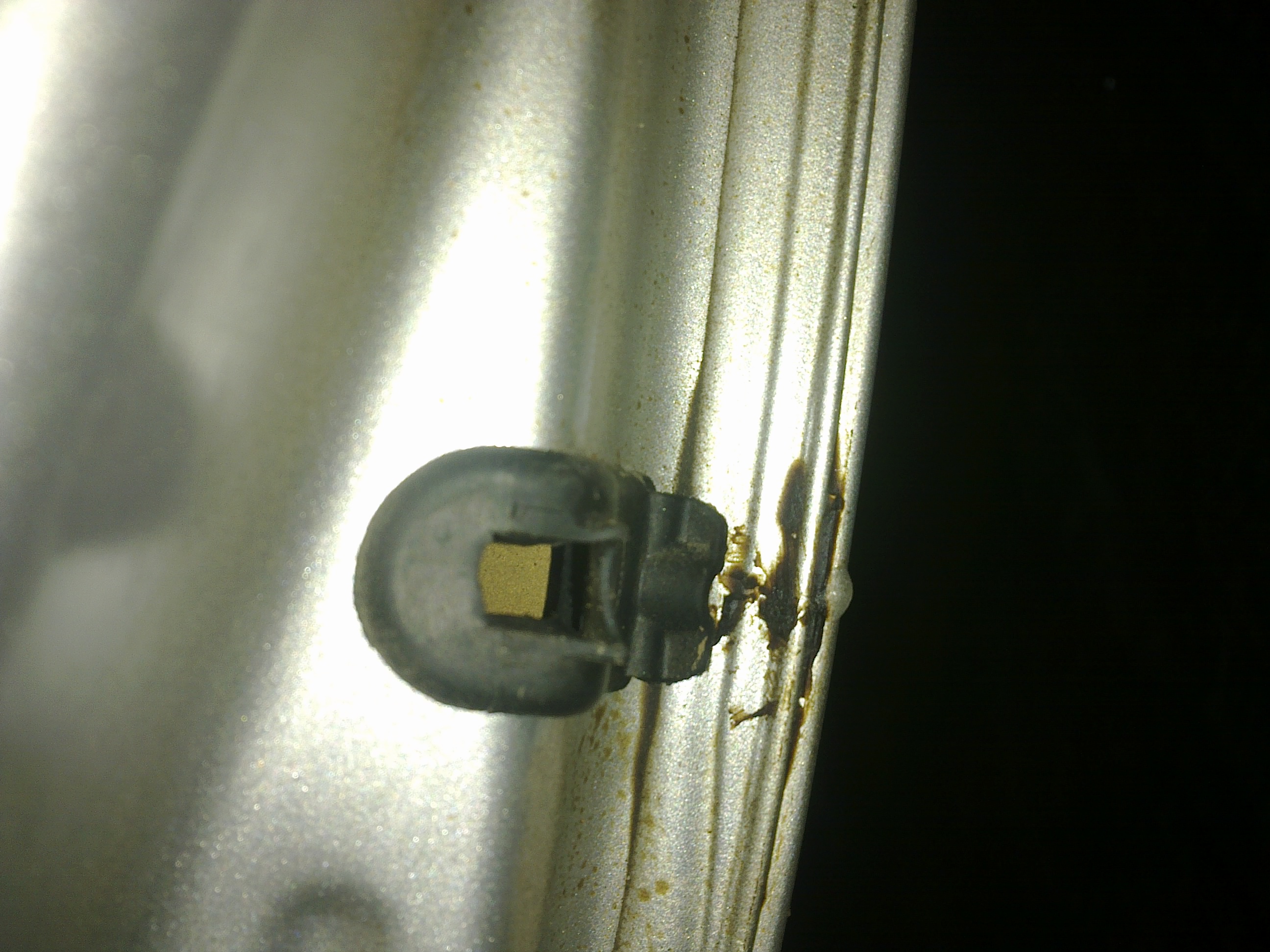

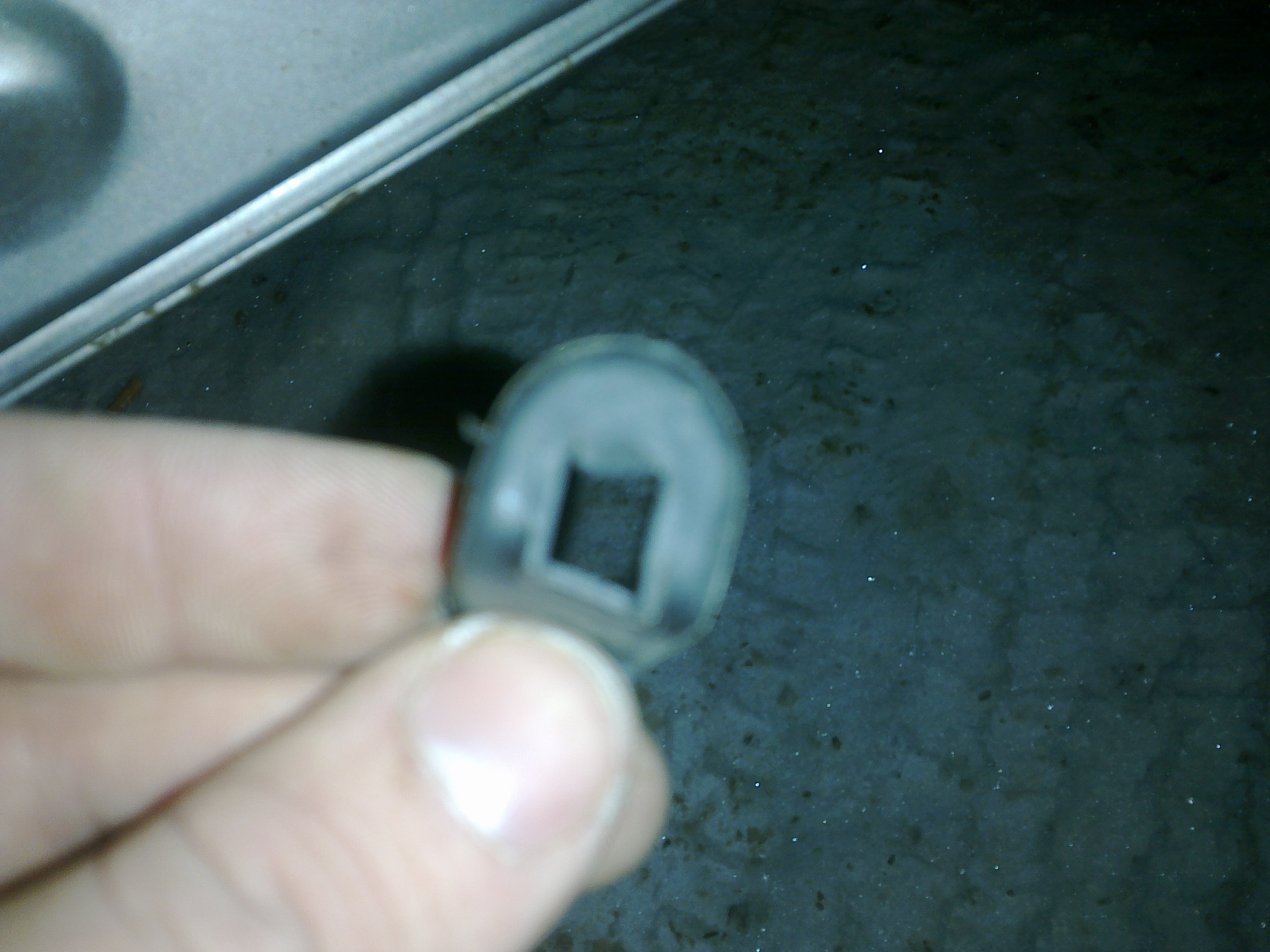

Сегодня поставил машину на стоянку вспомнил про заглушки. Оказывается у меня на всех дверях, только не посмотрел на багажнике потом посмотрю и сфоткаю. На одном фото на заднем дверях с правой стороны заметил коричнего цвета типо мовиля. Оказывается их можно не снимать я оторвал все резиночки она болталась и все.

Последний раз редактировалось Yakov163; 02.01.2013 в 17:43.
по две на каждой ?
кстати по диалоджису они стоят действительно в комплектации 4*2
но в 4*4 как то должны же перекрываться... но у меня лично и не намека на перекрытие...

glebka, Не по одному я бы сфотографировал
