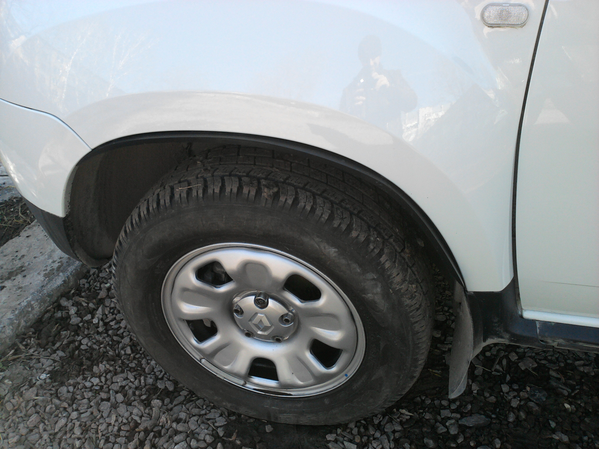

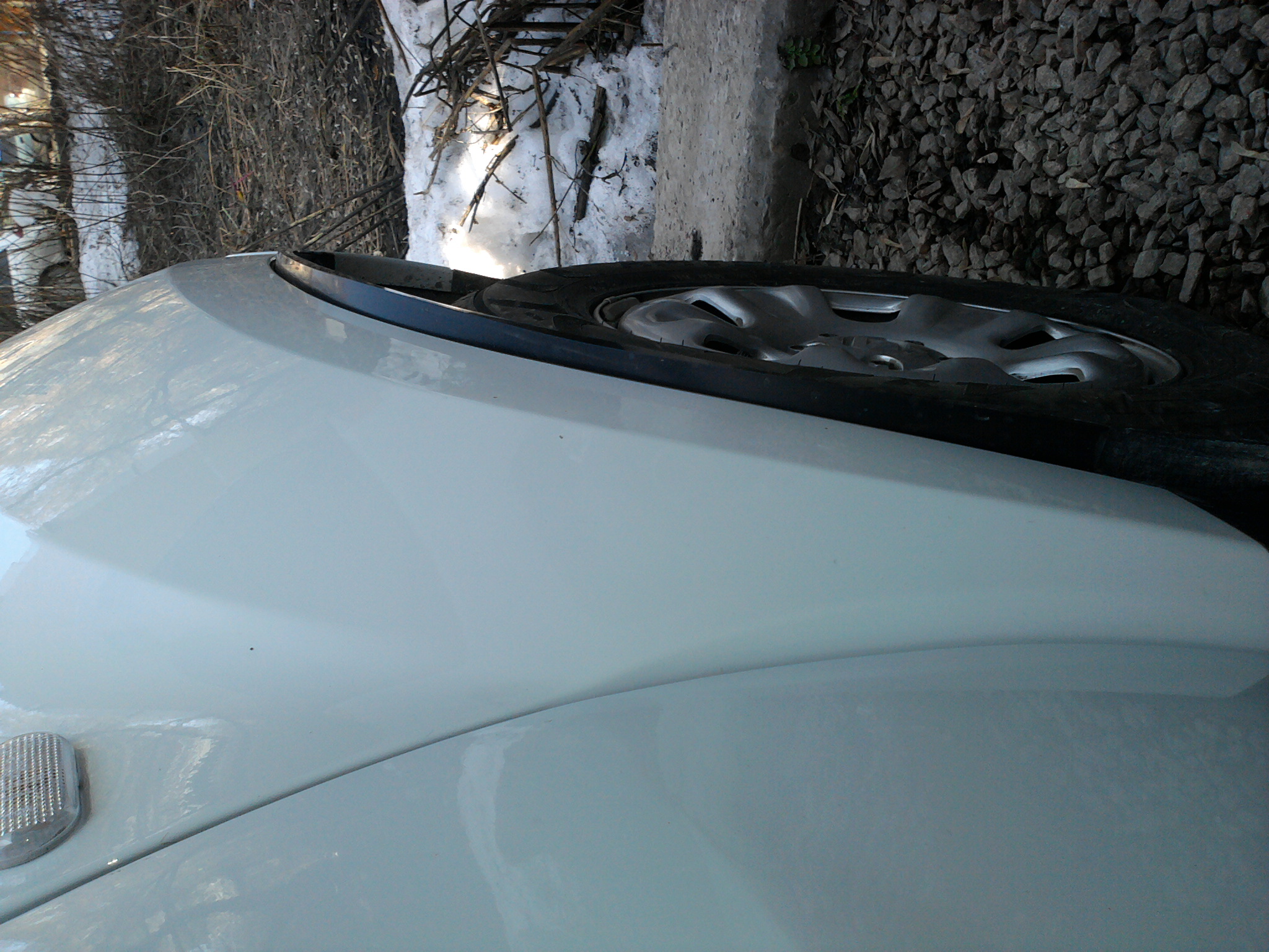

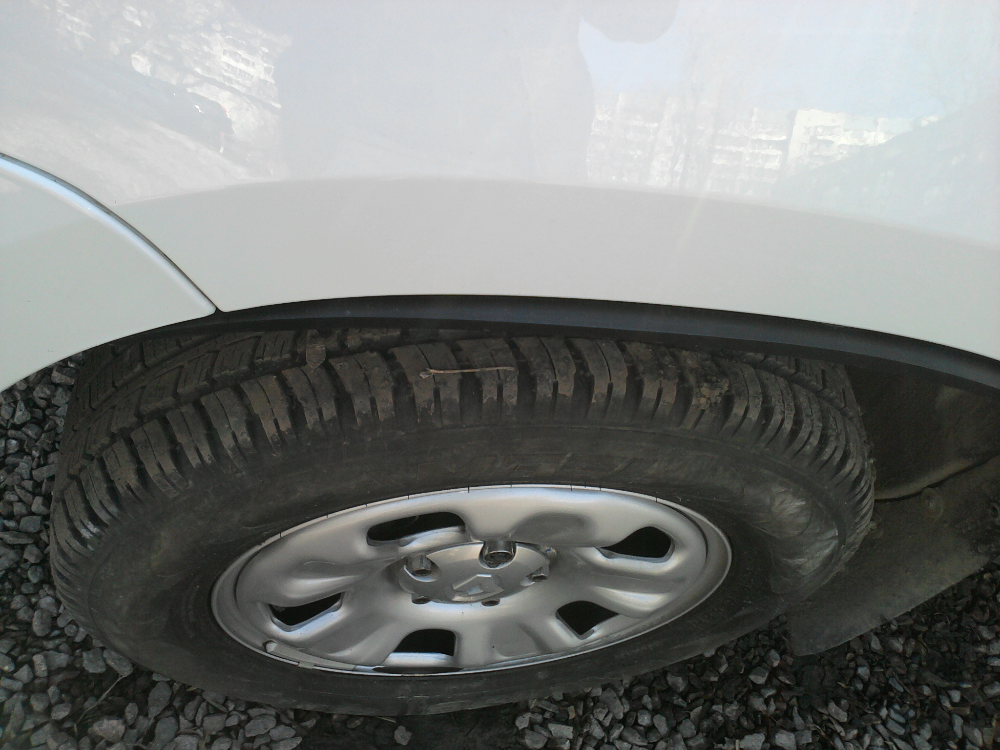

Постоянный слой грязи на задних дверях и арках заставил искать решение этого вопроса. Хотелось сделать это своими руками, чтобы смотрелось прилично и не дорого.

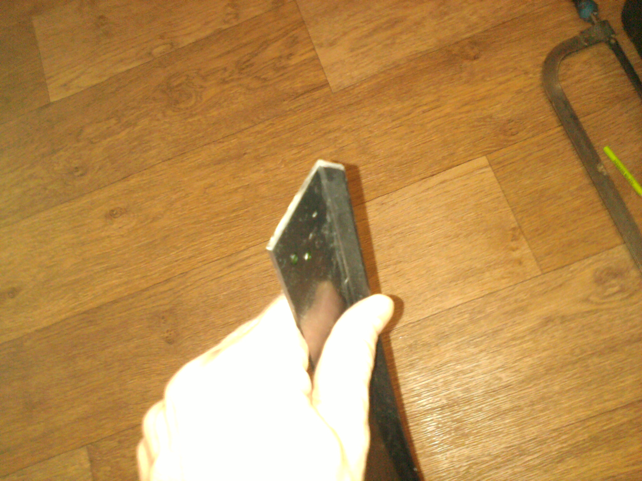

Для расширителей в Леруа мерлен были приобретены пластиковые уголки 2 штуки (размер сечения помоему 15*40 мм толщиной 3 мм длиной 1 метр). Продаются они в отделе, где продается всякий алюминиевый и пластиковый профиль. Цена вопроса 120 рублей за 2 штуки.

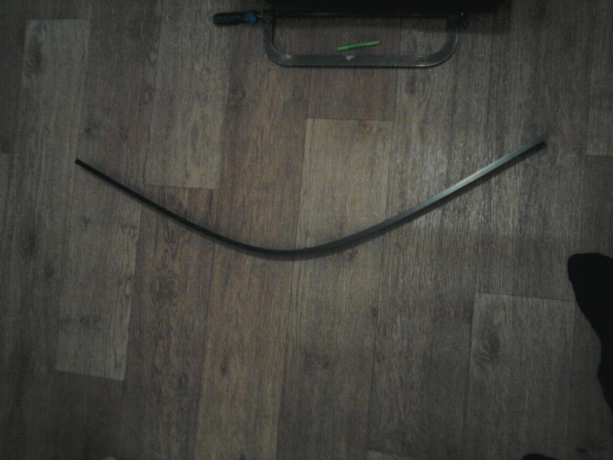

Далее этот профиль предварительно выгнут дугой, можно греть немного феном, но я просто согнул на холодную и дал полежать в заневоленном состоянии пару дней.

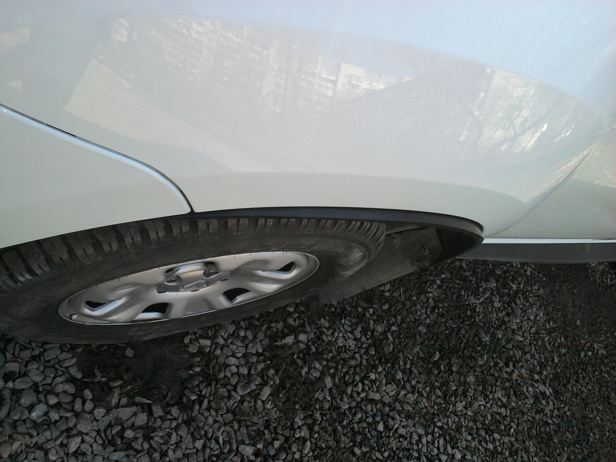

Далее примерка на арку, разметка отверстий под штатный крепеж локеров. Сверлим отверстия в уголках, не забывая о их симметричности справа и слева.

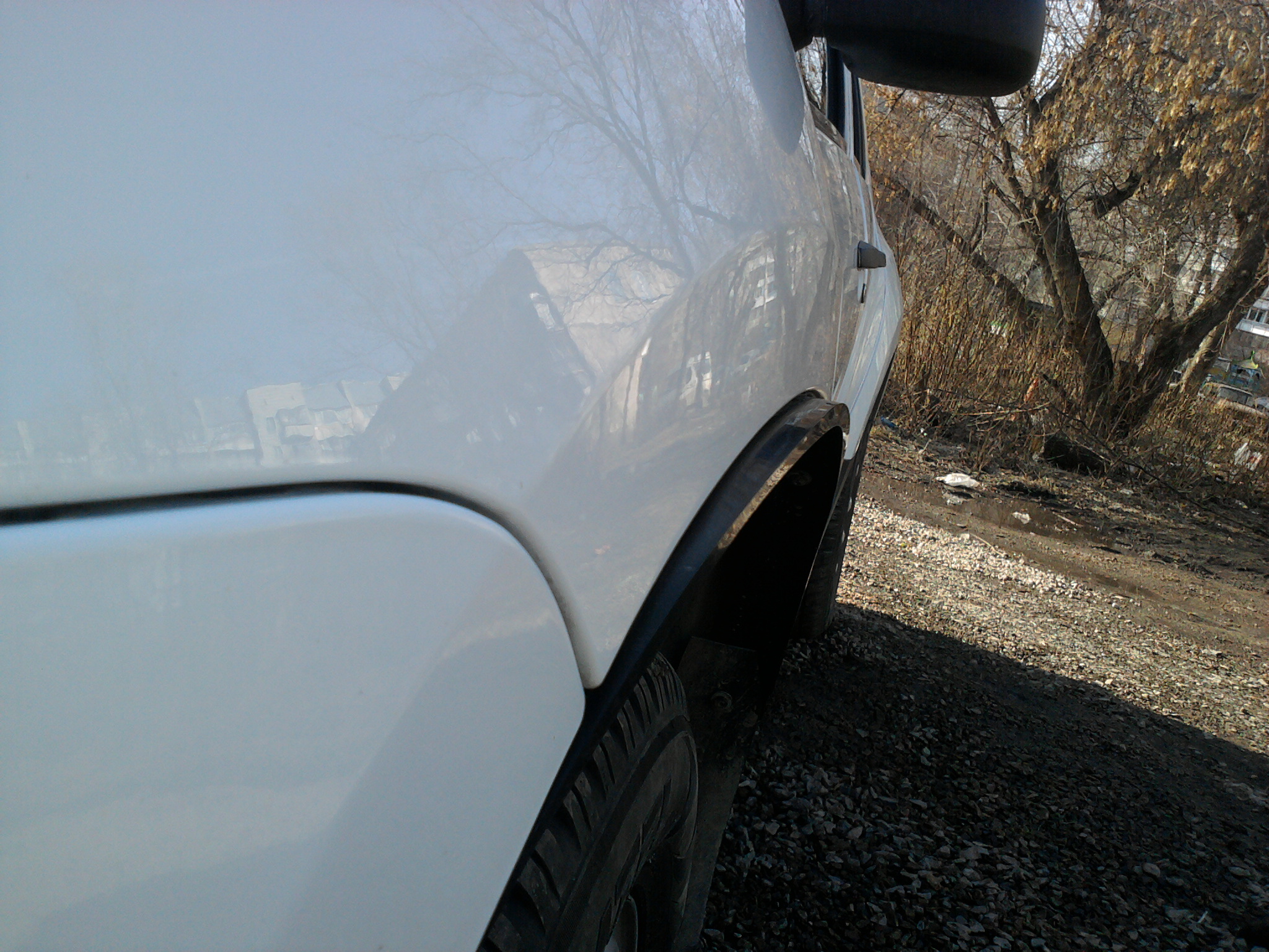

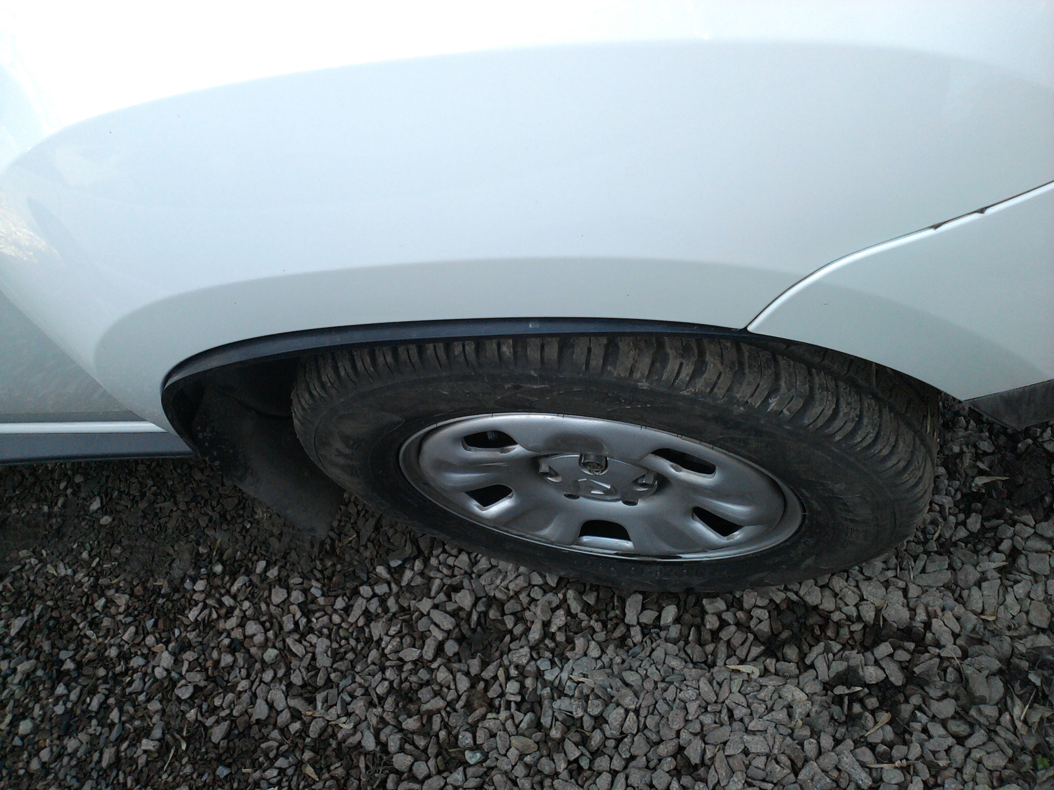

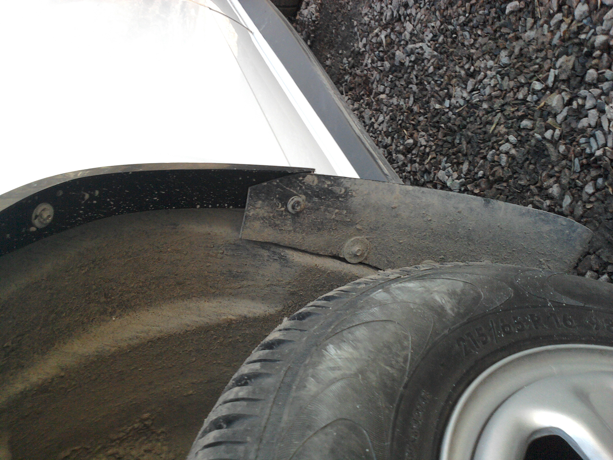

Откручиваем винты крепления локеров, накладываем бывшие уголки (теперь это уже расширители арок) и заворачиваем крепеж.
Вуаля! Ездим и радуемся. Я сделал вылет от арки крыла примерно на 15 мм - но это дело вкуса - уголок позволяет сделать вылет до 25 мм.
P.S. Так же на фото частично видно увеличенные брызговики по методу найденному на этом замечательном форуме.

По поводу температурных свойств этого пластика мне ничего не известно, но это термопласт и на ощупь достаточно пластичный - что то типа полиэтилена или полипропилена из которого сделаны локеры... думаю послужит он и зимой если без ударов.
Всех благодарю за конструктивный подход.

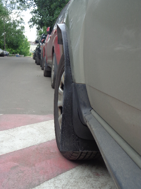

Кузов Дастера явно не продували в аэродинамической трубе. С тех пор, как осознал это, стал провожать взглядом каждого попадающегося "полосёнка" (ну так удачно ему пятачок прилепили!- и грязь везде найдет!). На мокрой дороге хорошо заметно постоянное облако брызг из-под передних арок, взвесь просто выдувает оттуда - и способствует этому отсутствие фартука у передка и сплошные локеры без компенсационных прорезей. По моим ламерским ощущениям никакие расширители не изменят направление потоков завихрений, не загонят их под днище - только отсекут прямой пескоструй, но сама машинка чище не станет. Поэтому для защиты от пескоструя сам ограничился брызговиками по выкройке с форума (70 см!) и порогами - чтобы больше не возвращаться к вопросу.

Широкая полоса с позиции защиты от грязи конечно более функциональна, но в уголке нижняя кромка, смотрящая вниз от основной полосы, придает изделию законченный внешний вид и сглаживает видимые на плоской полосе волны (гофру) а так конечно мой вариант мал для настоящих говен...
Натурные испытания в деревне в субботу показали прогресс по сравнению со стоковым вариантом подкрылка. На арке заднего крыла где всегда была чешуя из грязи было всего несколько отдельных шматков размером с вишенку

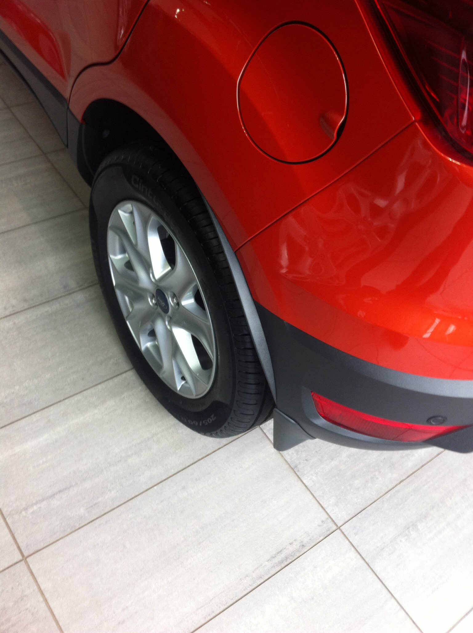

Вчера зашёл посмотреть Форд ЭкоСпорт. Прикольнули задние расширители. Крепятся на 3-х винтах к подкрылку.
Интересно посмотреть эффект.
