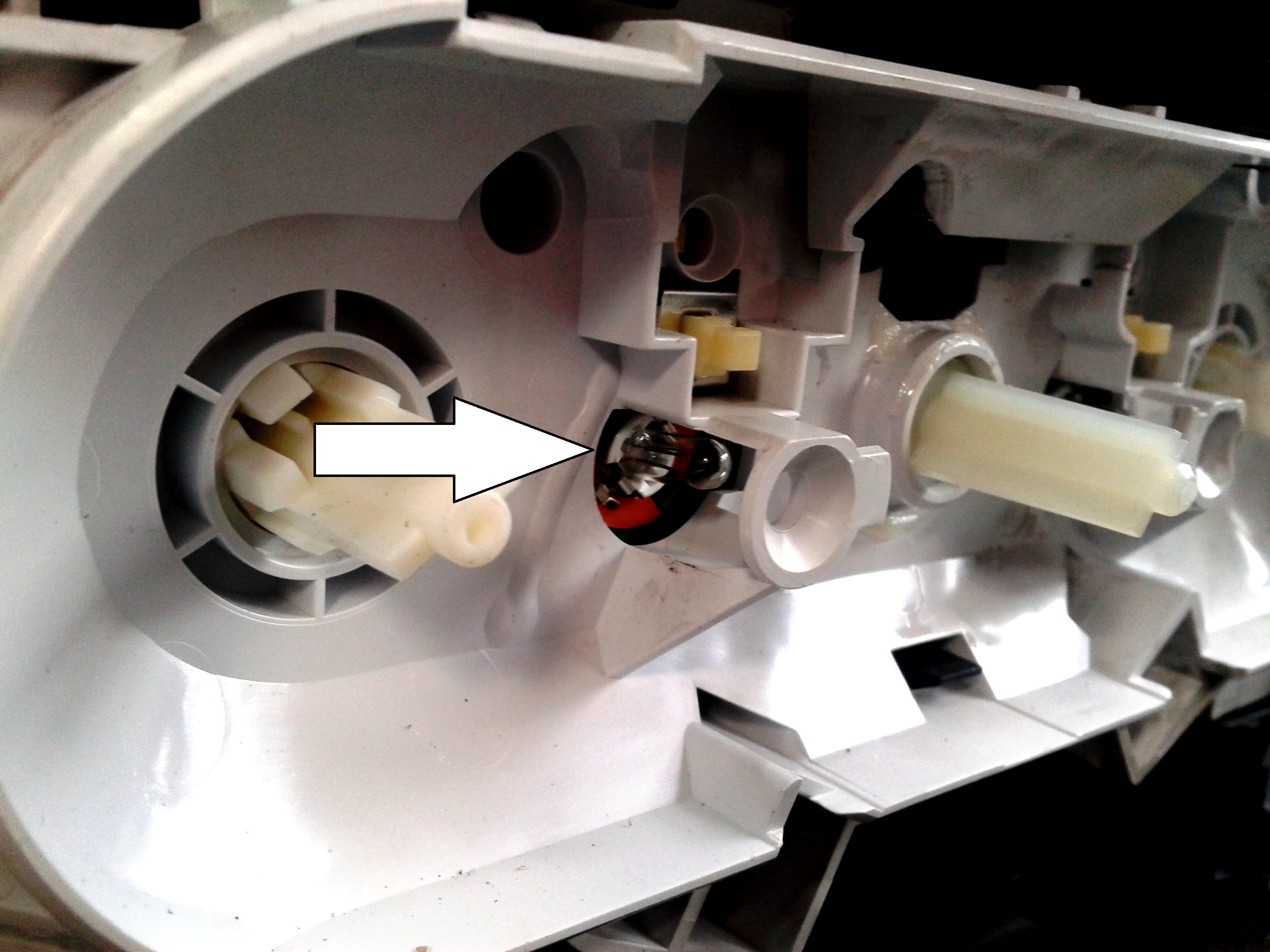

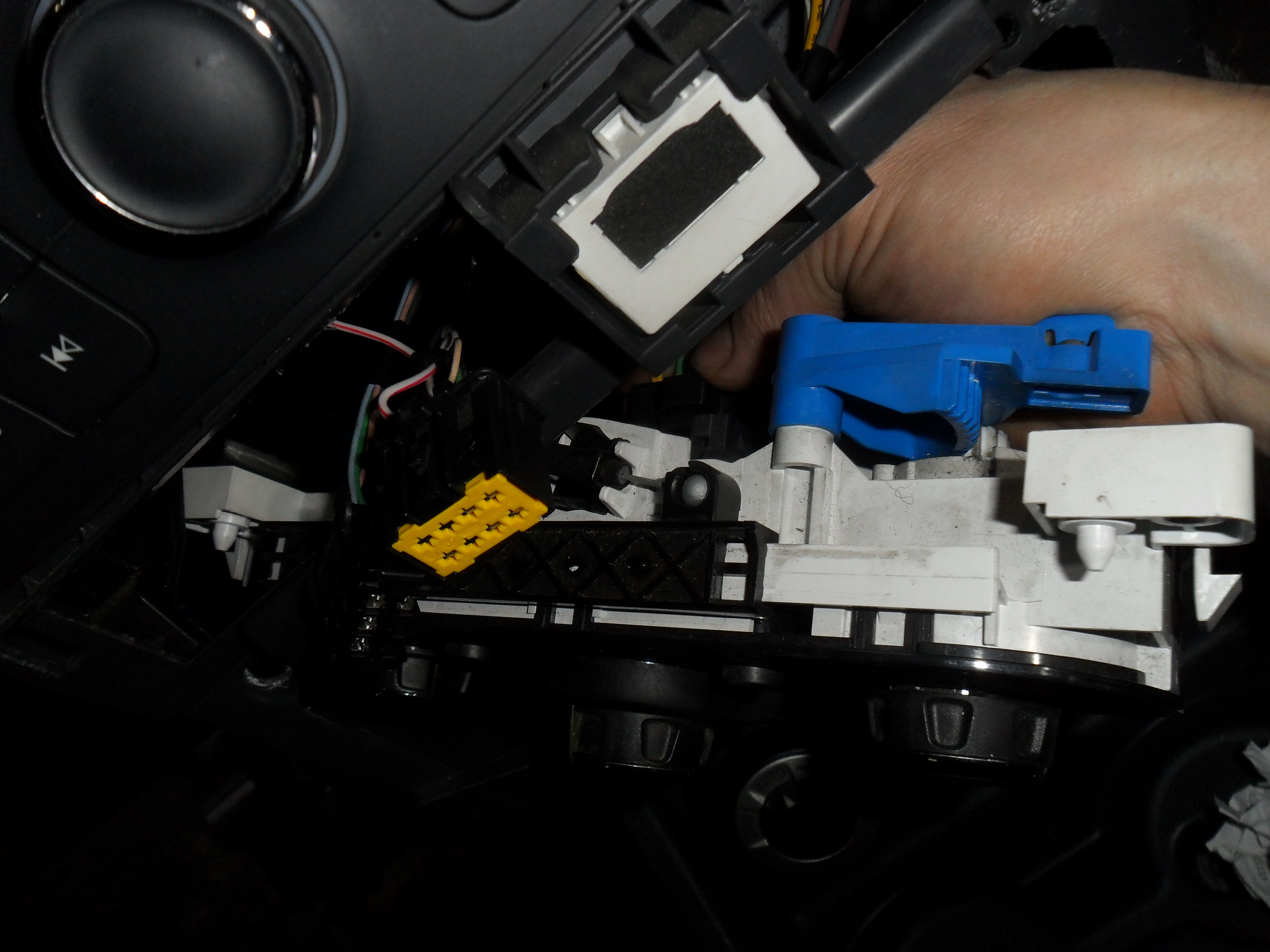

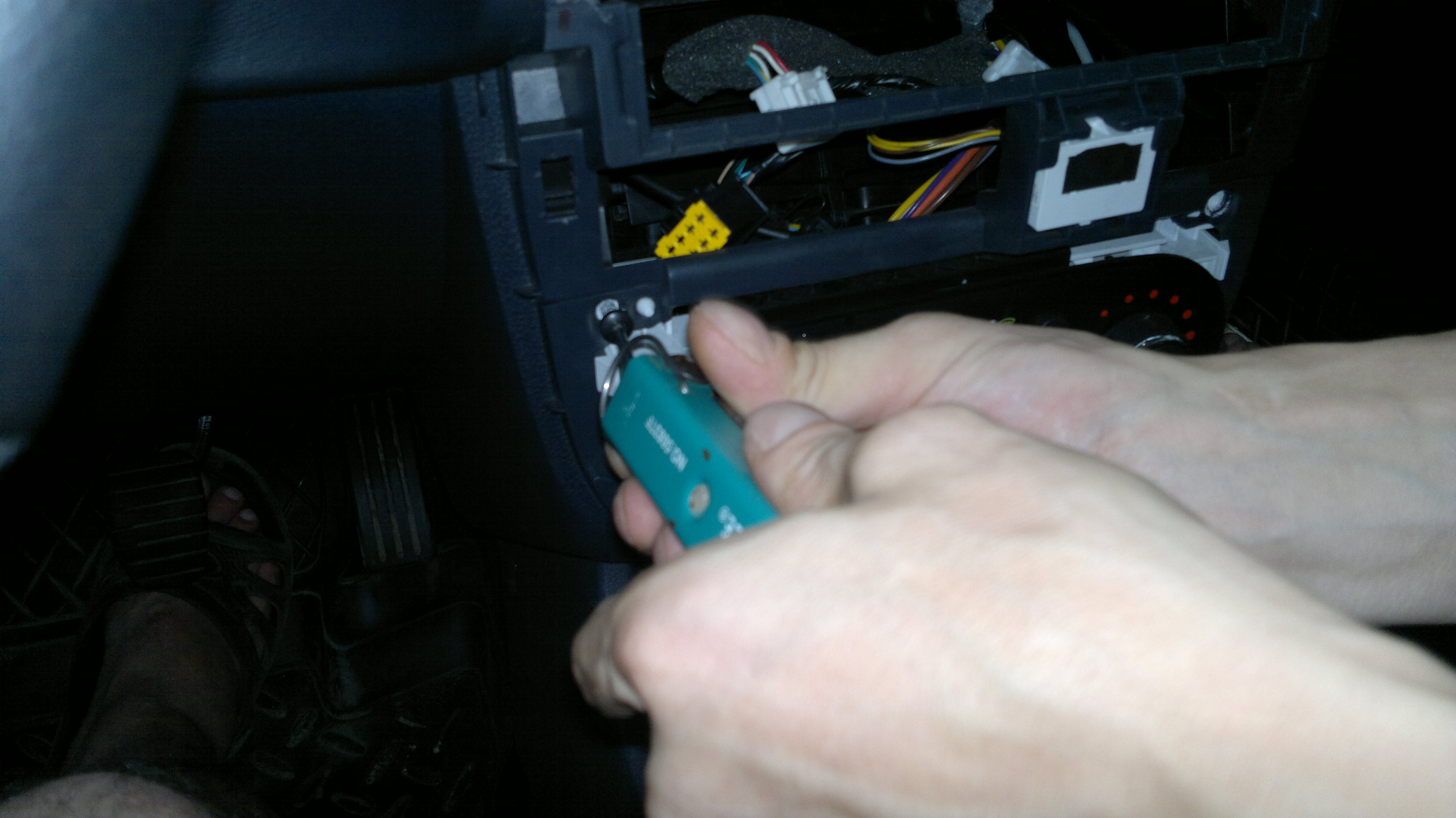

В блоке управления климатической установкой установлено 2 лампочки w1,2w с патроном
для замены не требуется курочить блок управления.... Итак для замены потребуется только ключ torx на 15, аккуратность и времени, примерно, 15...20 минут...

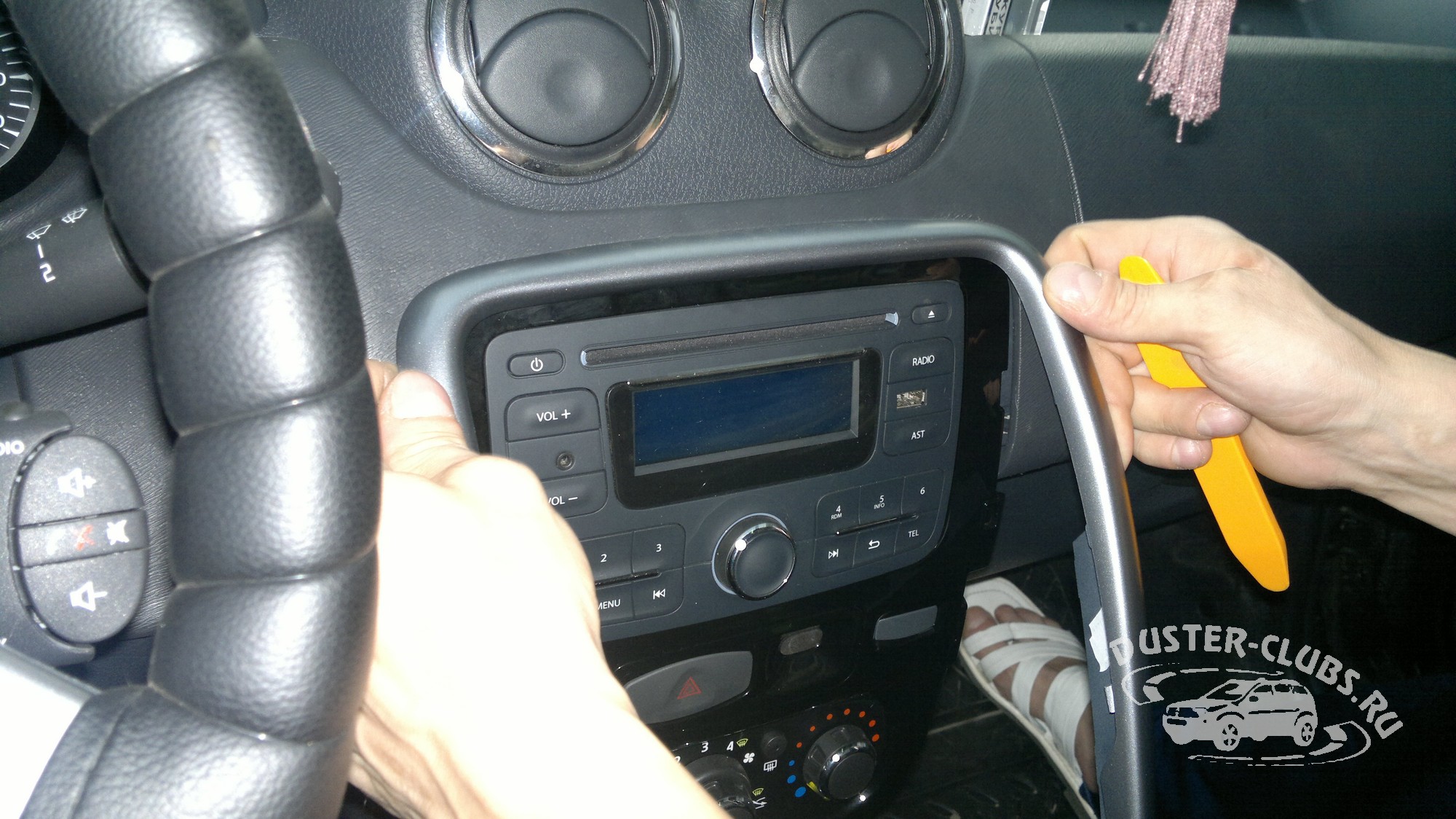

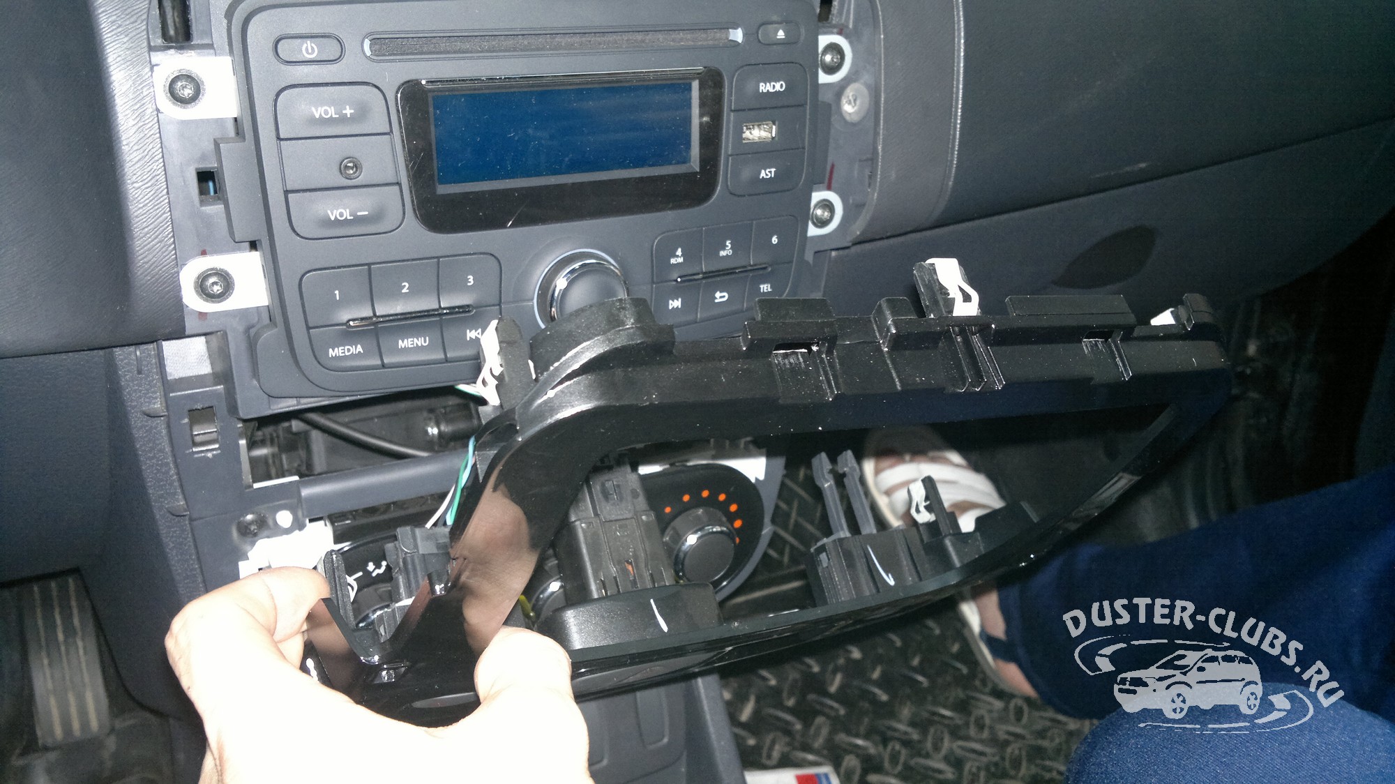

1. Снимаем окантовку центральной консоли, снимать начинаем снизу
2. Если следовать правилам нужно снять декоративную накладку центральной части торпеды (та что идет от кожуха рулевой колонки до перчаточного ящика, над центральной консолью). В теплое время можно ее и не снимать, а аккуратно вывести фиксаторы декоративной панели центральной консоли...
3. Снимаем декоративную накладку центральной консоли (без демонтажа накладки по пункту 2 аккуратно отжимаем с середины и снимаем)...

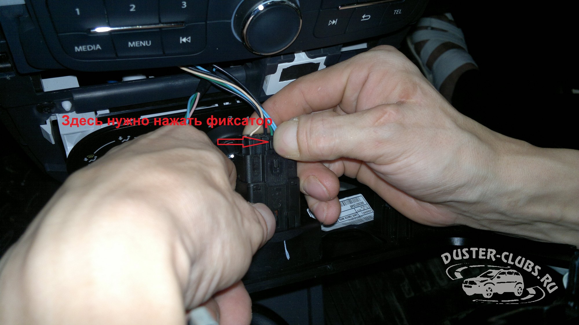

4. Отстыковываем разъемы кнопок
5. Отворачиваем саморезы крепления блока управления климатической установкой

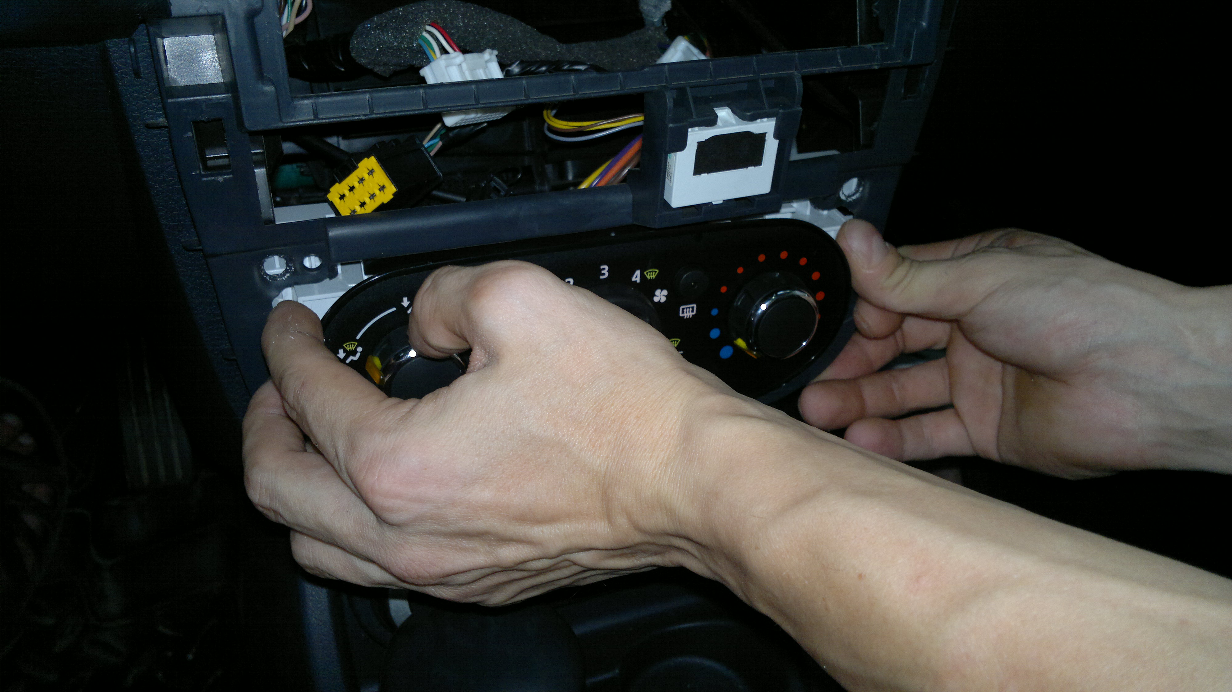

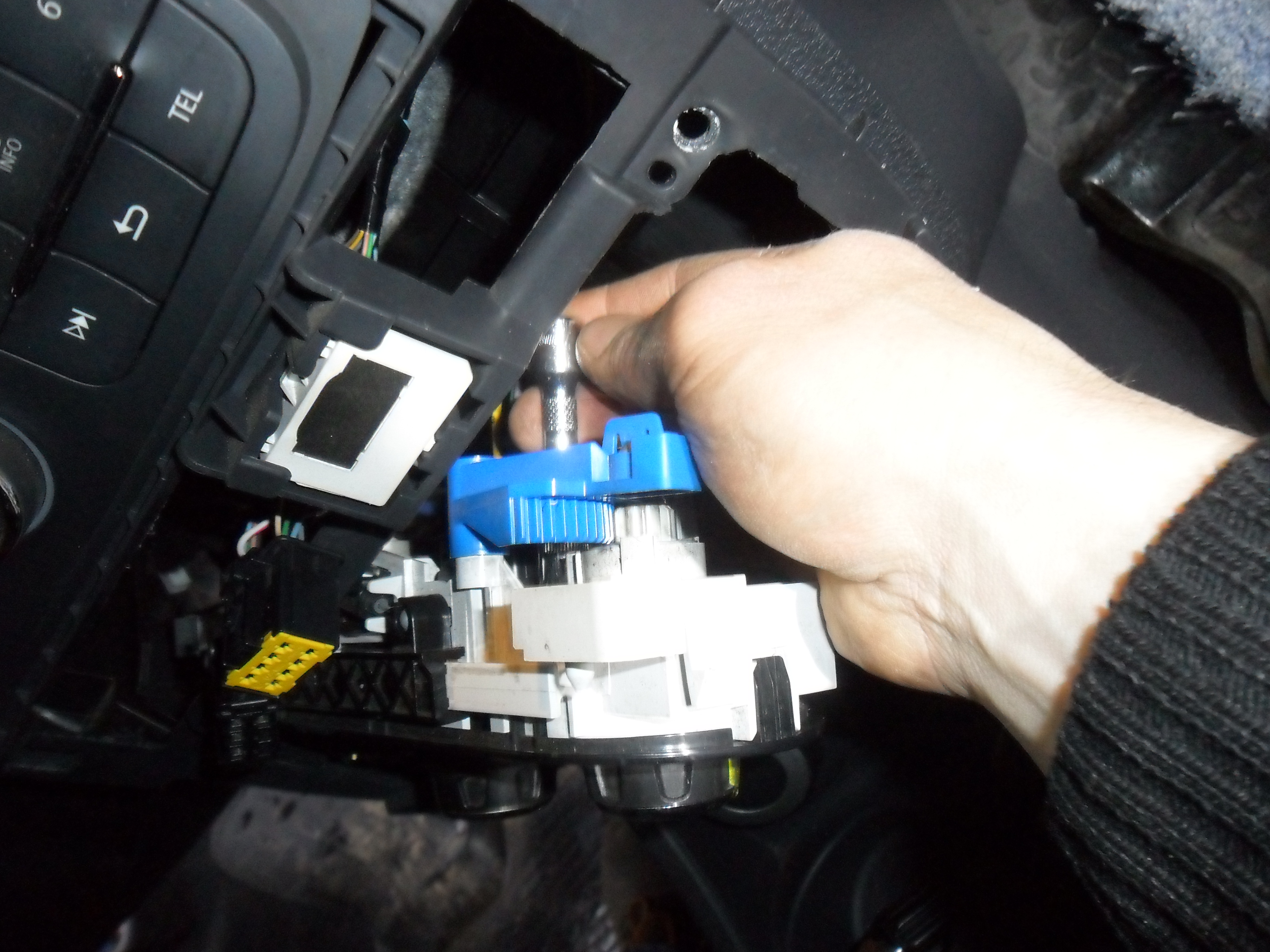

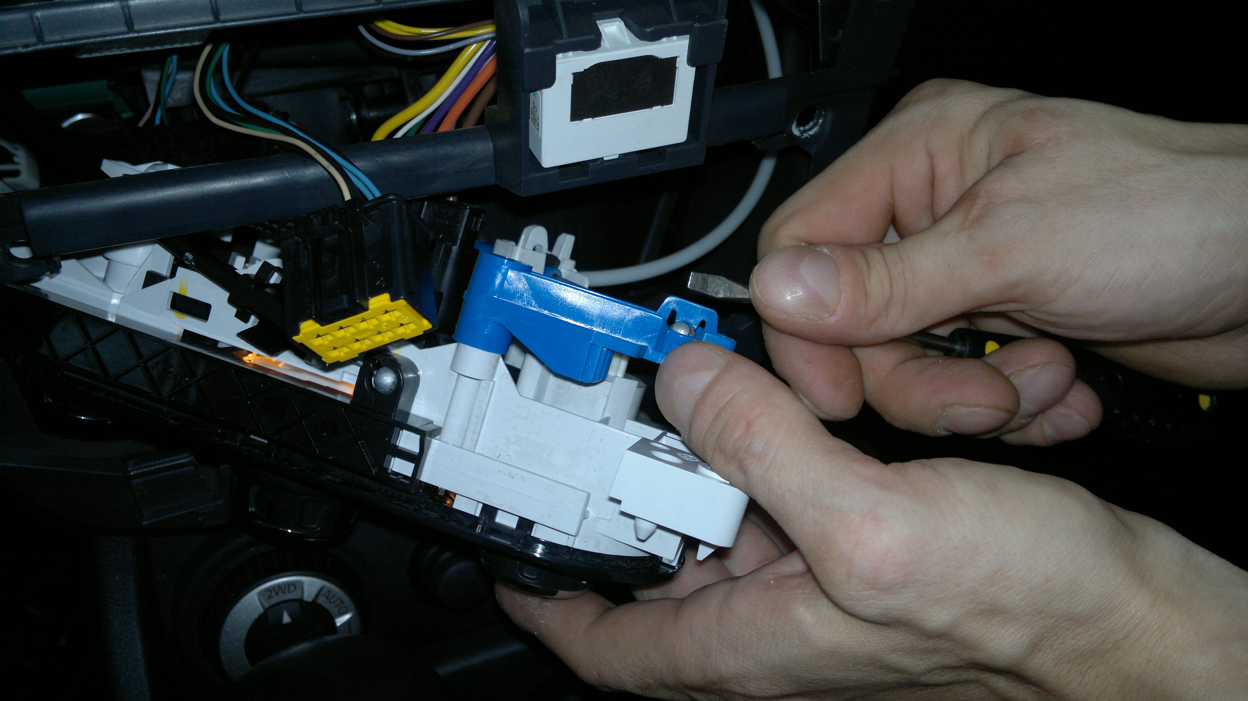

6. Снимаем блок управления климатической установкой с верхних фиксаторов сместив блок во внутрь центральной консоли и выводим (вверх) из пазов нижние фиксаторы... Затем немного разворачиваем блок для того чтобы снять разъем или отсоединить тросы управления заслонками

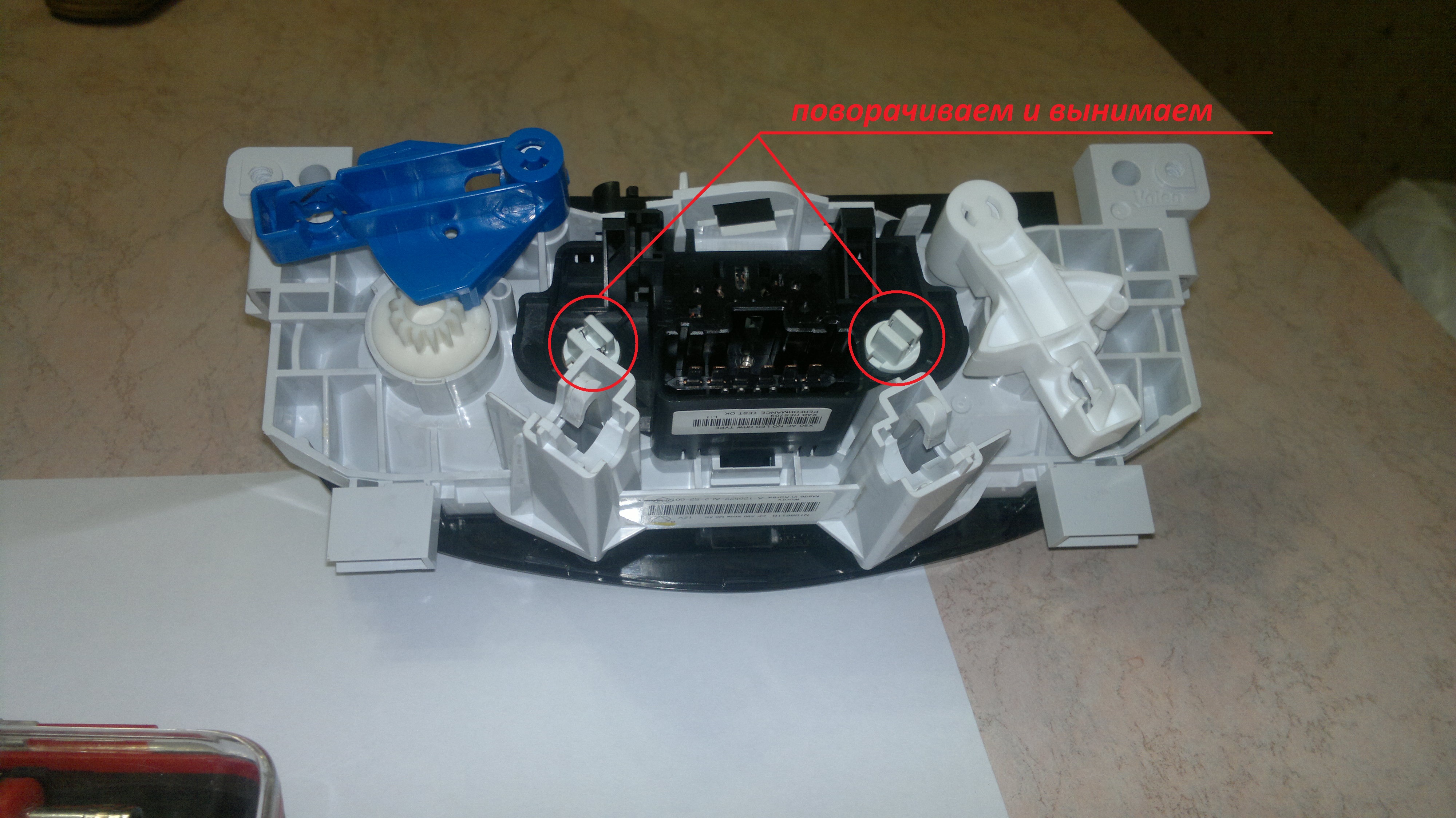

7. Развернув немного блок, нам становится доступна замена ламп подсветки
ЗЫ в таком положении не удобно, но возможно (не сложнее замены лампы ближнего/дальнего с правой стороны у Логана). Для легкой замены, требуется отсоединить разъем от блока климатической установки и 1 трос управления заслонками (из синего рычага - управления температурой), в таком случае блок можно развернуть больше и замена лампы будет гораздо удобнее...
8. Поворачиваем цоколь перегоревшей лампы и вынимаем цоколь с лампой из пазов, меняем лампу и собираем в обратной последовательности...

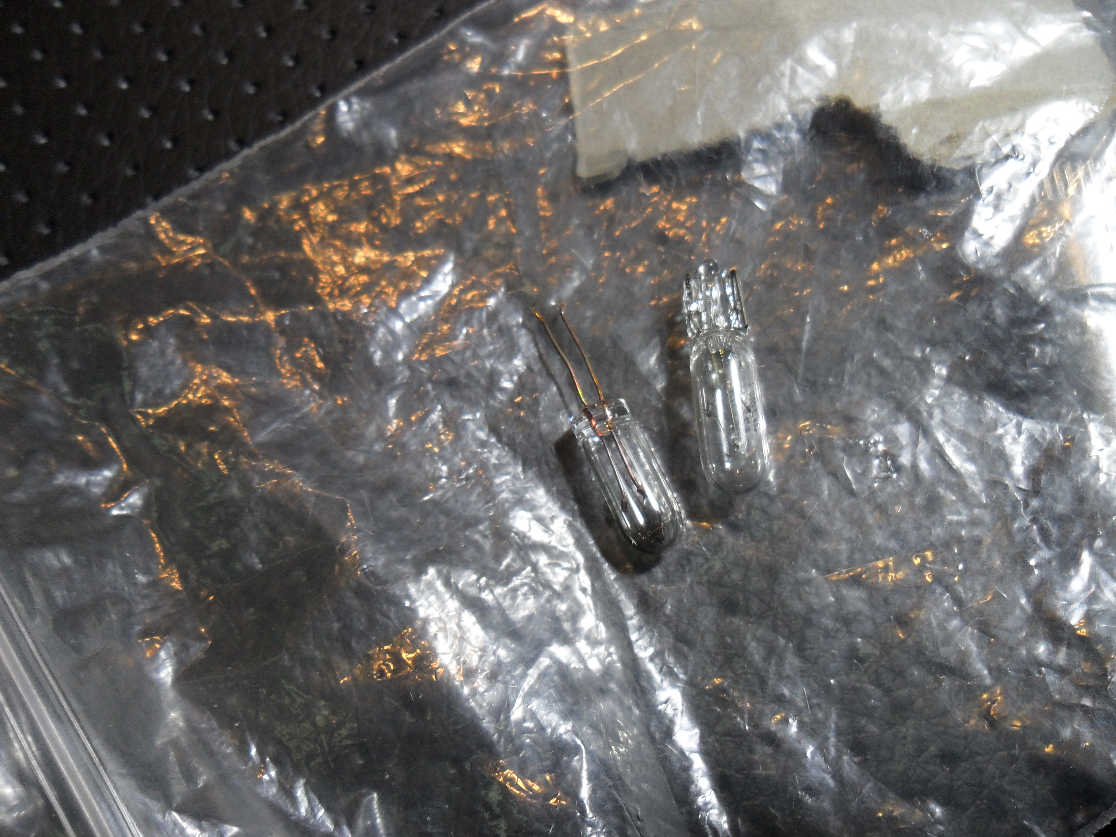

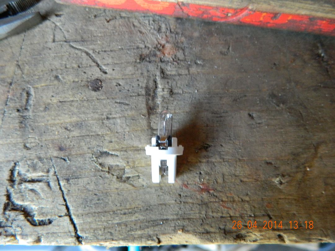

Вытащил вот такую лампочку (см. фото). Купил немного другую - колба в 2 раза короче на 2 Вт. Цена вопроса 25 руб. Идёт вместе с пластмассовым патроном как единое целое. Снимать надо троса. Иначе никак не подлезть...

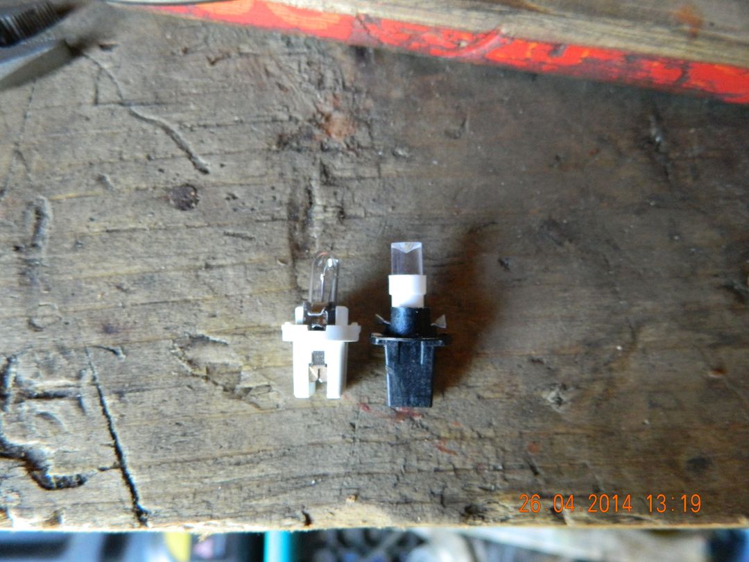

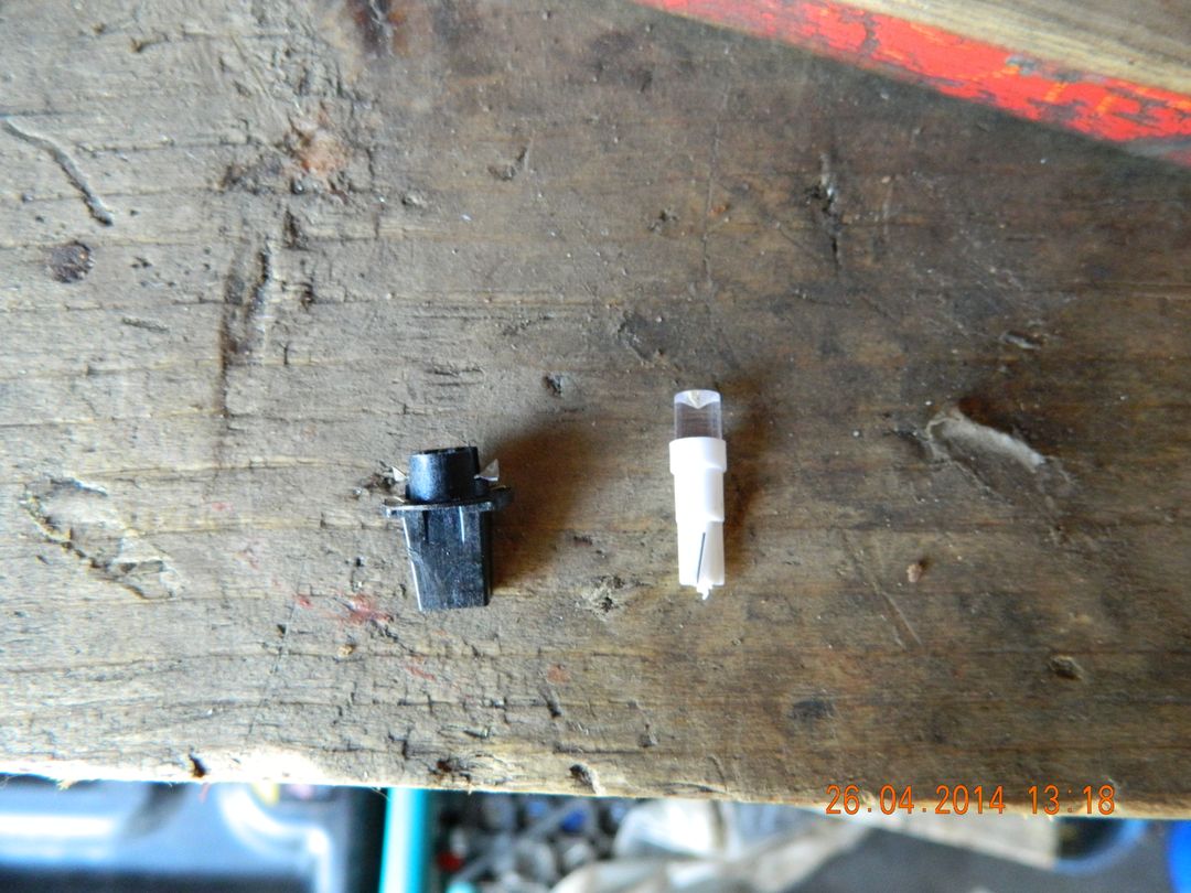

Сообщений: 3,387

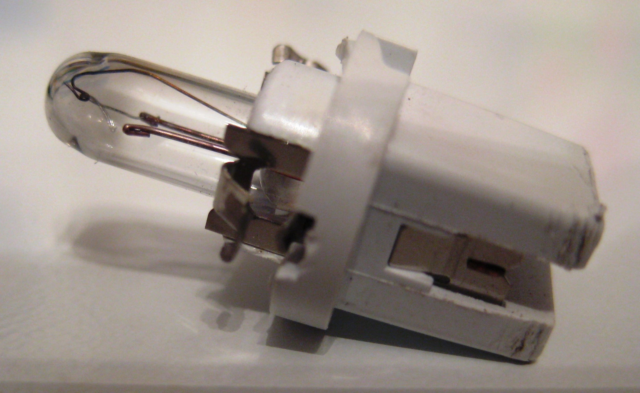

Сдохли обе лампки. По пути наименьшего сопротивления спросил у ОД. Вот это
стоит 330 руб. А вот это в палатке на авторынке 15+15
Получилось чуть длиннее, но место позволяет, встало без проблем
Это светодиод. Соблюдайте полярность

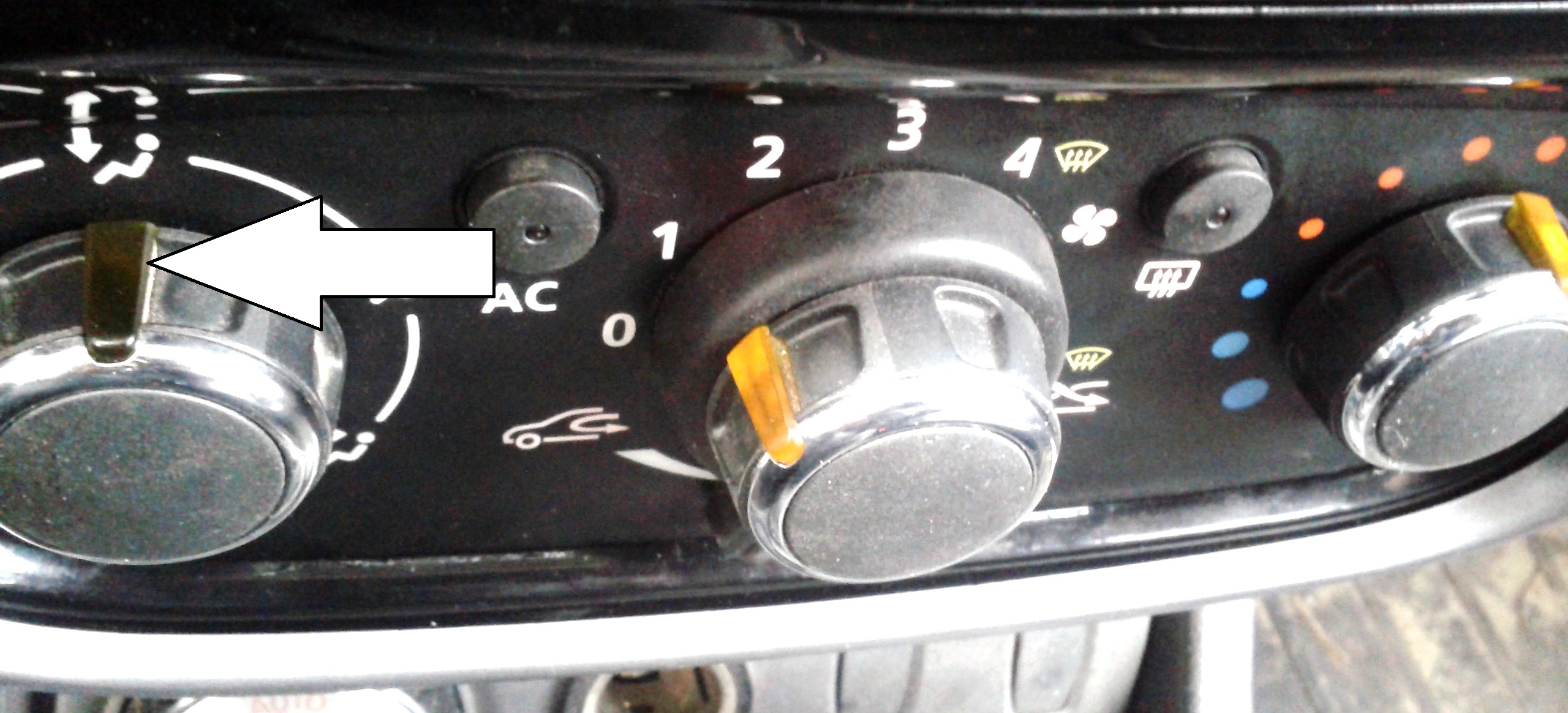

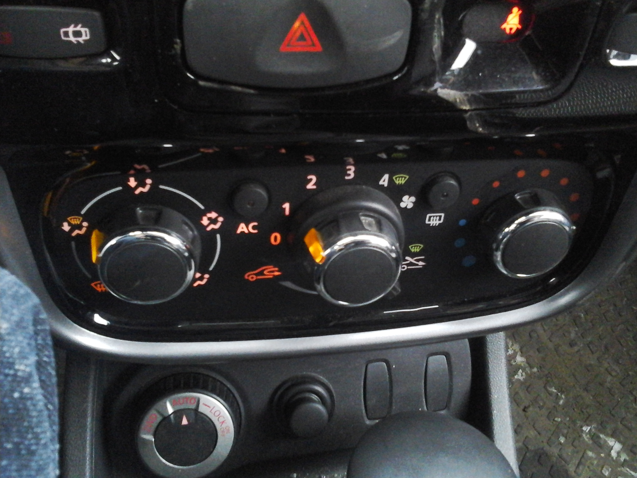

Сегодня перегорела подсветка регулеровки печки (см. фото )
Вопрос кто туды лазил: как добраться и какая лампочка там?

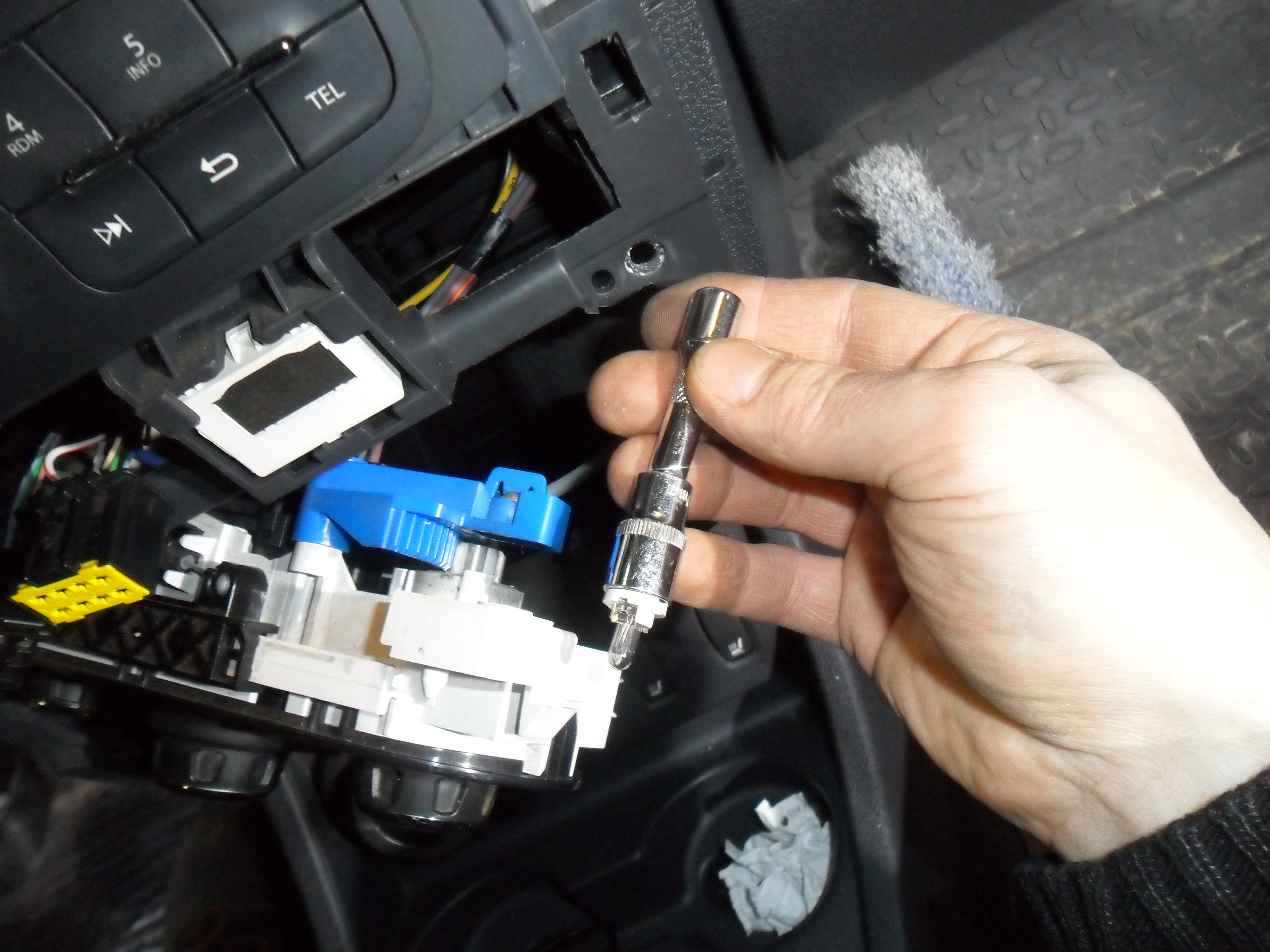

Старый 10.01.2015, 18:03   #20
BoysBoy, Эд, у мну в бортовом подробные картинки имеются... Смотри Пересвет блока управления климатической установкой
1. Снимаем декоративную серебристую рамку
2. Снимаем панель центральной консоли (та в которой кнопки торчат)
3. Откручиваем два самореза крепления блока управления климатической установки
4. Отжав два фиксатора крепления блока управления климатической установкой "утапливаем" блок внутрь
5. Немного разворачиваем блок (на тросиках крутится фигово, но крутится)
6. Головкой на 8 выкручиваем лампочку...
