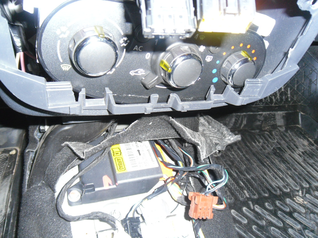

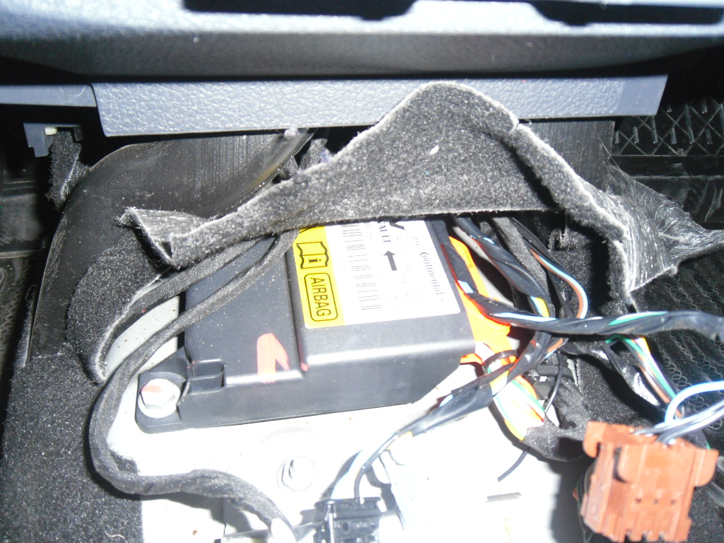

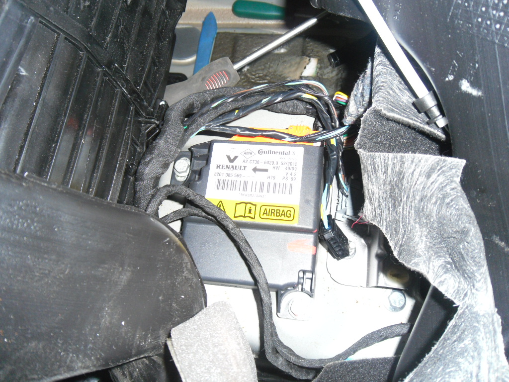

С Логанами был касяк, после сильного удара колесом в яму загоралась неисправность подушки б/опасности. , т.е. она не работала.. Лечилось заменой блока управления подушками, он находится под подстаканниками, около ручки КПП.
п.с. некоторые умельцы говорят, что его можно перепрошить как-то, но таких я еще не видел ( перепрошитых), блок сам стоит около 5000 руб.

Старый 15.01.2014, 19:35   #7
Вот. Для наглядности.
