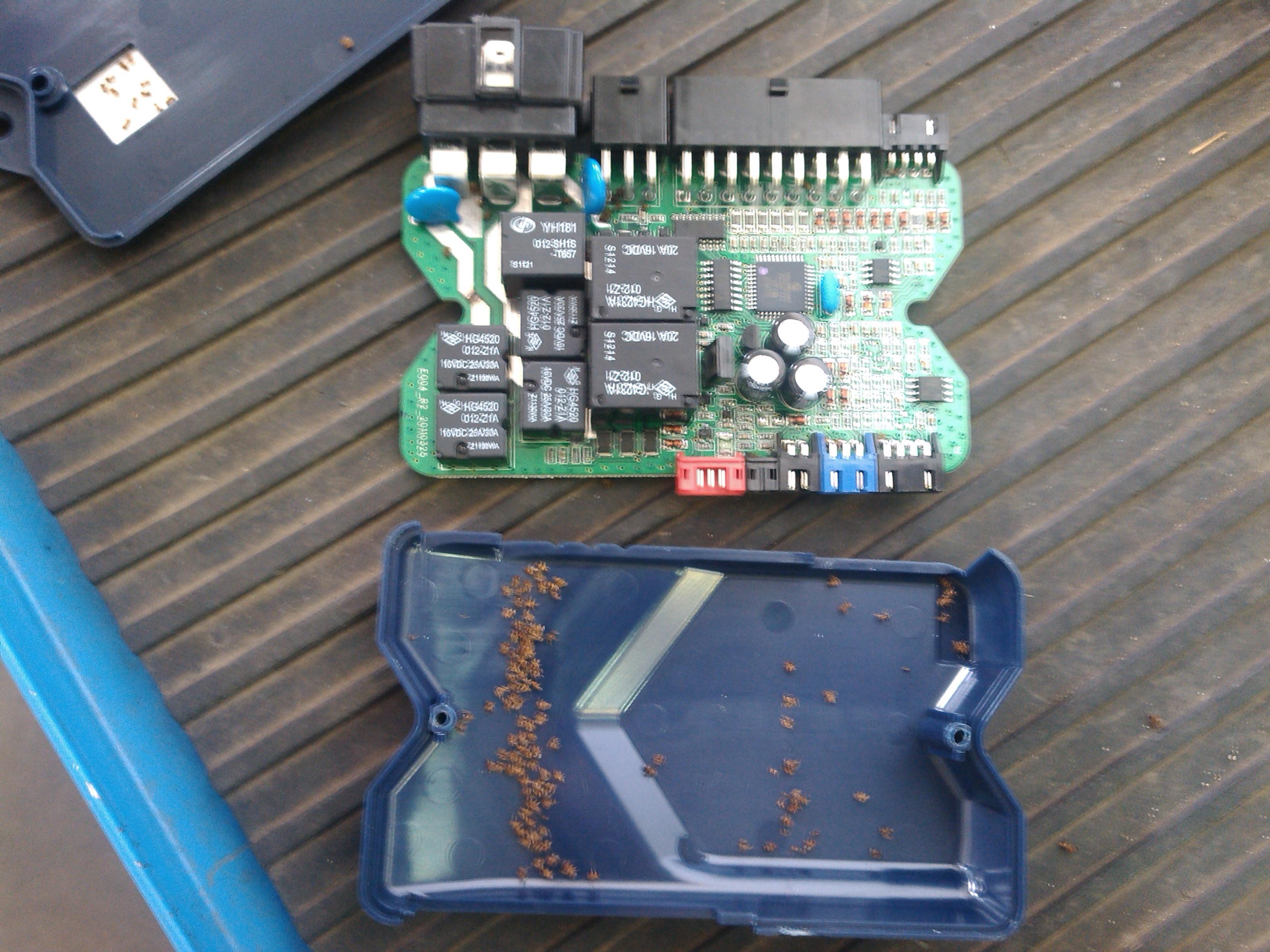

звонит диллер говорит разобрали панель там сигналка на скрутках и провода тонковаты скорее всего случай не горантийный ,поехал туда где ставил там уже ни кого нет нашел филиал в Волгограде Шерпа они говорят приедет представитель Старлайна будет разбираться .приезжаю к диллеру он говорит отрезали сигналку и все заработало приезжает представитель Дмитрий начинает разбираться разбирает блок управления сигналки а внутри все в муравьях ! замкнутое ,меняет бесплатно блок все подключает и все заработало ,сошлись на том что все дело в муравьях ,возвращаюсь часа через 3 забирать машину оплатил за диагностику и предохранитель , сожусь в машину завожу и все повторяется ЗАНОВО ! позвонил Дмитрию приехал через 10 минут разбирались часа 2 отсоединили все что можно сошлись с диллером что замыкает где то в стартере ,как то так

Старый 26.06.2013, 09:24   #9
Сообщений: 9,922
Сообщение от ivan54675 Посмотреть сообщение
Это теперь надо дизенсекцию автомобиля делать..если они в сигналку залезли-значит они везде

с телефона фото не получается вставить с муравьями
