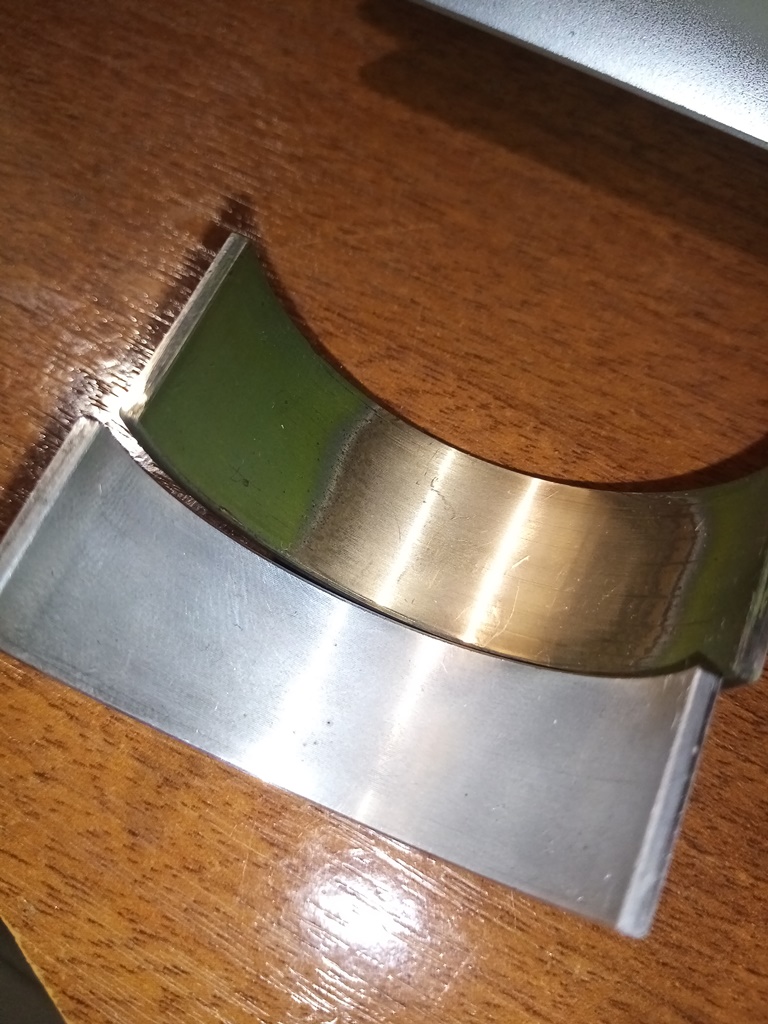

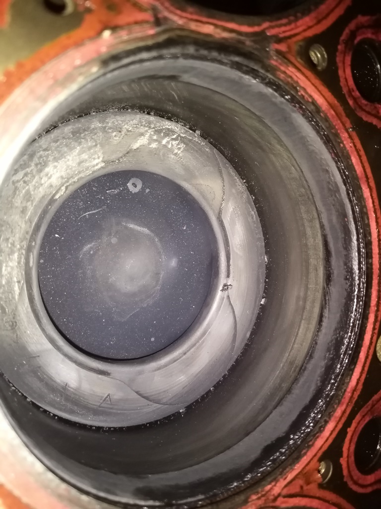

В общем поменял мотор на контрактный, аж кайфую как пускается исправный дизель, ключем чик, доля сек и работает!
Но вот что произошло с родным так и не разобрался, как мне кажется износ цпг произошел стремительно и за короткое время.
Хотя мне многие говорят что из за нагрузки типа пришпориваешь со светофора и на трассе но что то мне не верится, не первый дизель и самое главное с новья был.
Масло менялось каждые 7-8тыс 2а раза в год в основном Мобил 3000 дизель 5w40. После того как обнаружил угар масла примерно 1 литр на 1000 км прошел еще чуть больше 20тыс и прогрессирования не было,менял бренд масла на Шелл хеликс ультра ничего не поменялось, с виду мотор не сапунил особо, но при измерении картерных газов (счетчиком газовым.валялся после замены) расход порядка 25-27л мин,у итоварища на таком же ластере тоже контрактник с пробегом 150тыс показал расход 14-15лмин.те мотор однозначно сапунит хана поршневой.

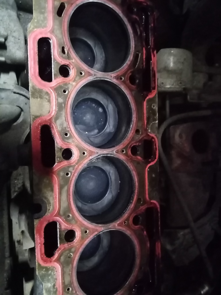

Поехал в автосервис камерой цилиндры смотреть 123 нормальные вроже с хоном,а 4ый, но видимо ракурс и увеличение такое дало, показал как бы оплавленую кромку головки порщня,хорошо форсунку не отдал на тестирование а то день бы потерял .

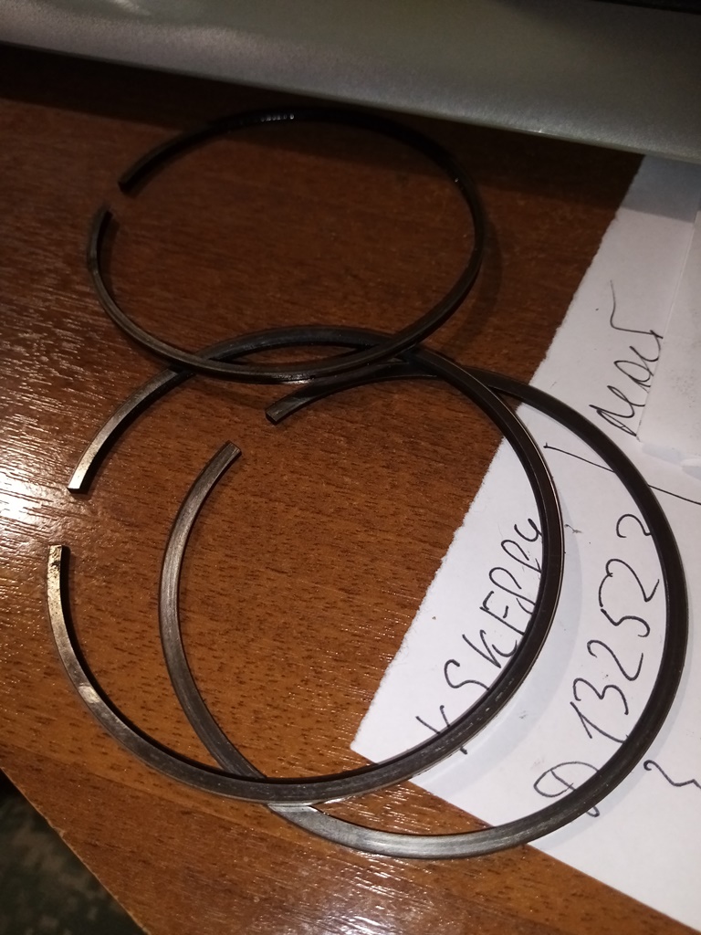

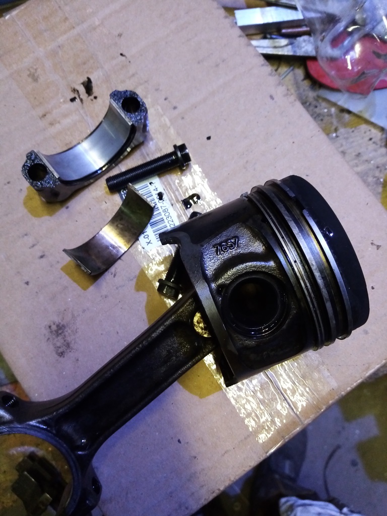

Заказываю вкладыши ,кольца комплект и оригинальный поршень номинал. Вскрываю мотор все поршни с виду в порядке,промучился с поддоном .все предыдущие автомобили просто СВЯТЫЕ!!! Сдесь пришлось откручивать подрамник короче часов 8 улетело Будь он проклят этот поддон! Вынимаю шатуны поршни ,снимаю кольца и в цилиндр у всех зазор в замке выше максимального,проверяю новые кольца, зазор укладывается в установочный, очищаю поршни, устанавливаю кольца, все собираю. надеваю ремень грм прокручиваю ,чувствую что мотор работать нормально не сможет-нет компрессии,завел предварительно впрыснув масла и прокрутив стартером ,потом вкрутил свечи ,мотор пустился работает ровно как и до пререборки. Но пускается в догонку и долго ,спустя 50 км чуть лучше расход газов 35л мин.Видимо элипс в цилиндре. Короче покупаю контрактник с пятницы до вторника мне его впихивают,Но контрактник 884 но не с дастера а где еще такие были ума не приложу, поддон опять не подходил!!!!!
Пока обкатываю расход картерных газов в норме 15лмин!
Что думаю о родном моторе ,вроде не перегревал но износ считаю произошел как то резко, потому что после этого еще 2 раза в Москву гонял в горы и т д но расход масла не увеличился! Хотя если бы было из-за стиля вождения то износ должен был произойти лавинообразно.

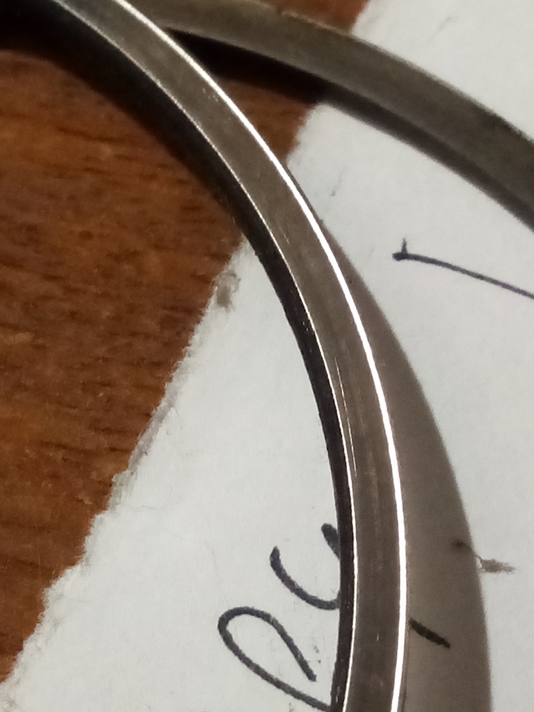

Кольца имеют износ по мимо диаметра осевой гребень.Говорят мол такой же и на поршне но на поршне не заметил ,по щупу зазор в канавке около 006-008 не помню уже точно, но по книжке в норме.
Вообщем по весне буду родной капиталить,вот поршни не бьются ремонтные нигде а гильзовать не хочется.
Так сразу надо было вскрываться. Может и контрактник не потребовался бы.
Литр на тысячу это уже ЖОР...
Ну как-то мутно всё... Свозил бы блок промерить, а так гадать на кофейной гуще, эллипс не эллипс...

Думал прокатит кольца подкинуть и поршень яко бы расплавленный поменять, а получается цилиндры тоже с эллипсом.Деваться некуда все равно мотор в гаражных условиях не снять, +это как зависнишь без авто. А так собрал нашел контрактник отогнал машину и все сделали ,правда инфаркт чуть не получил, первый раз авто в сервисе и без моего участияНо пока вроде все норм за исключением датчика давления ,немного сопливит поменял на другой на третий Буду смотреть а вообще поставлю тройник от ВАЗ классики на али уже заказал мониторчик https://aliexpress.ru/item/328431720...3e164aa6Main3q выведу аналоговый мониторинг давления, А то что то мысли приходят может давления было маловато например попала соринка под редукционный клапан,а потом проскачила но какое то время давление было недостаточное. Правда тогда бы стуканул. Может из-за уровня но тоже максимум что было это на нижней отметке кругляше.
Теперь будет запасной мотор. контрактник 95 божатся что 70тыс пробег, +сальники помпа и перекинуть еще около 40ка всего примерно 135тыс.Ну что поделать попал значит попал но за 100тыс он мне мотор как минимум сэкономил

Повезу после праздников или по весне, на расточку нутромер то есть но начал мерить около 015 износ ,потом плюнул что время тратить все равно по любому нужно собирать что лишний раз время терять, но кольца каждый комплект прогнал промерил зазор в замке. это надежду дало но не оправдало!
Единственное то что не верю что якобы насиловал мотор ,в принципе по большому счету более 3500 и не крутил, вот над другими дизелями +оно бывалые давал! Тот же 4д56 2.5л 3500 жег у меня на трассе постоянно а это 5я передача и 110-120.Правда масло было 5w50 12 лет!, на Дастере все собирался перейти но не успел а надо было еще наверное с 50 тыс, оно маслянный клин держит как раз при экстремальных нагрузках.
Вот и не дает покоя что случилось, ладно бы плавно мотор изнашивался то понятно гоняю стартую и т д А то получилось раз износ, а потом износ прекратился и остался на прежнем уровне. А я все не пойму второй год в жару или на промежуточных температрах около 40-50 после как минимум 1-2х часовых стоянок маслать по 5-10сек приходится, причем в холод когда активнее видимо преднакал работает пускался почти с пол тыка. Этот момент и запудривал мозгиДумал может из-за обратных клапанов а форсунках, но тоже в топливную лишний раз лезть не сторонник. Потом уже проверил все четко менее 8кубиков за 2 с лишним минуты и во всех ровно! Всеж до последнего в убиение ЦПГ не верилось наверное я первый такой
