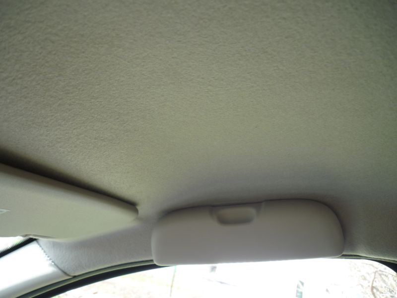

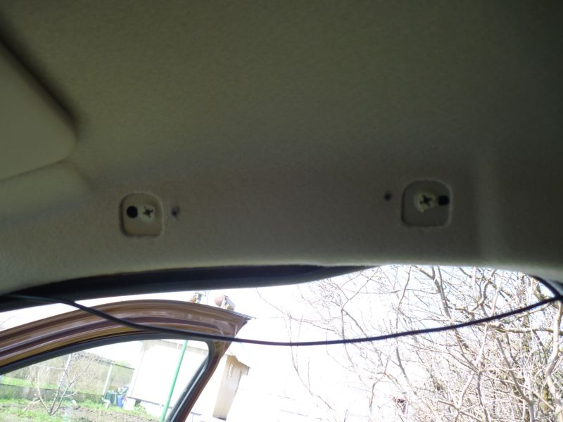

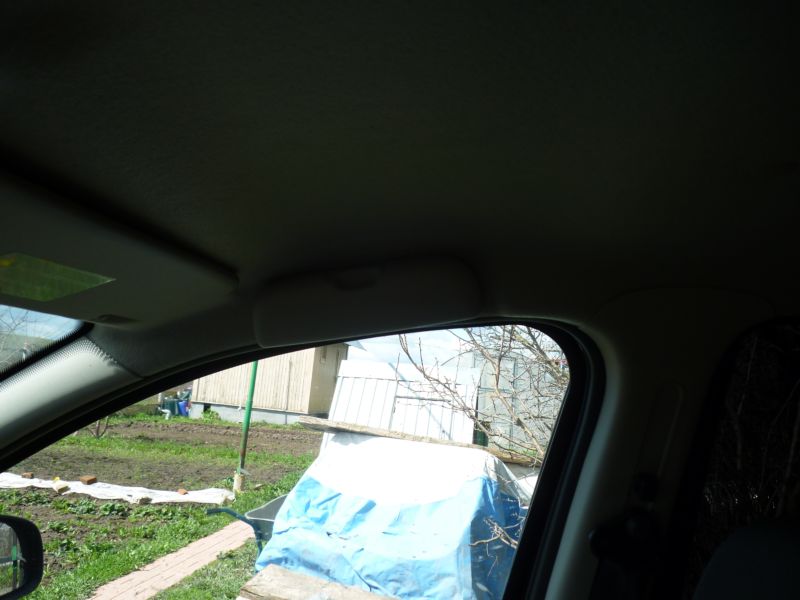

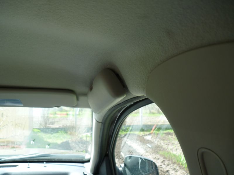

По умолчанию Очешник.
Вместо ручки над пассажирской дверью был установлен очешник (Ящик для очков (плас) 82 00 826 850) для жены. Долго примерял его и размечал отверстия, в итоге:
Если не придираться, то классно получилось, а вот для любителей "фен шуя" - не айс.
Вид с заднего сиденья:

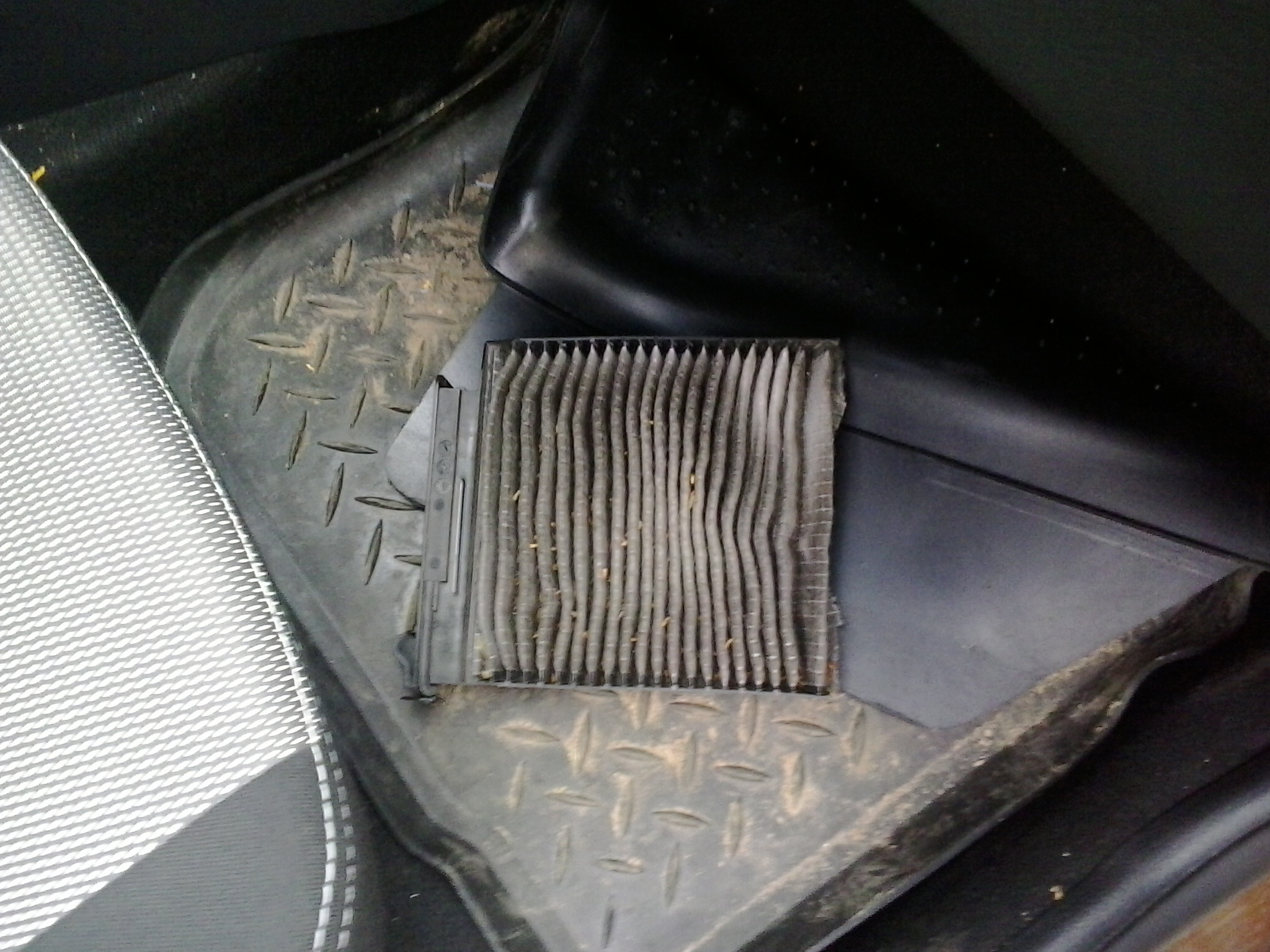

По умолчанию ФТО салона.
Сегодня вечером пошел проверять кондей на предмет энуреза. За полчаса работы машины на холостых с включенным на полную кондеем, течь себя ни как не проявила... Ну то есть конденсат не появился ни на полу, ни на земле. Наверное надо было поставить забор воздуха на рецеркуляцию и закрыть двери... Надо вспоминать физику )))
Пока проверял, пытался вытащить фильтр салона. Минут пять возился, ни как не мог понять за что браться и как вынимать, а ведь предварительно смотрел видео, где все очень просто. Старость, блин.
Грязный! А пробег-то; семь с копейками. И где в Тушино можно купить аналог?
Фильтр салона RENAULT Logan 272772835R - 1шт. 868 руб.
Вода содержится в наружнем воздухе. Поток воздуха, пройдя через испаритель (охладитель) кондиционера, осушается. Повторное прохождение осушенного воздуха через испаритель, при рециркуляции, дополнительной воды не даст.

Очешник мне понравился. А чего на своей стороне не установил, там ведь ручки нет?

салонный фильтр меняю перед летом и после)
достачно было одного раза понят что этим не нужно дышать)

Дим, сколько стоит очёшник? Я такой ищу вот..
Старый 14.05.2013, 11:14   #13
Для жены... Я в очках не езжу.
ps Всегда бесило, когда за эту ручку, кто-нибудь держится. Справа вообще ничего не видно.
Во спросил!!! Тут около трех сотен.

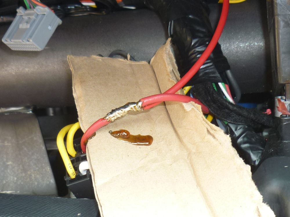

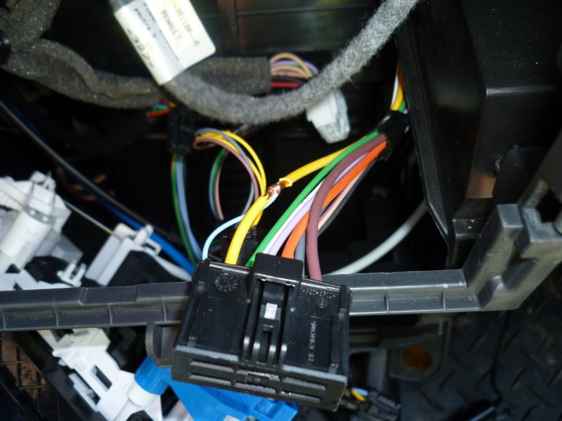

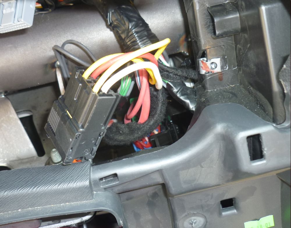

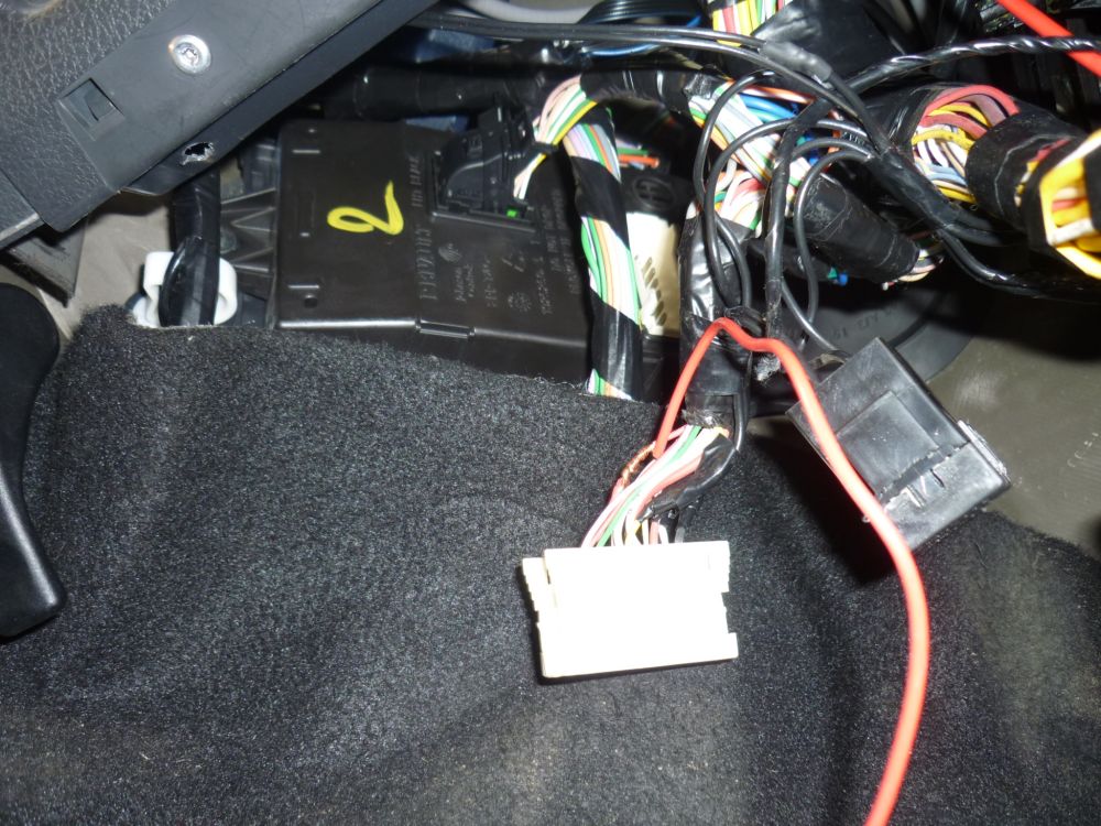

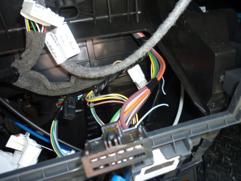

По умолчанию Подсветка ручек печки.

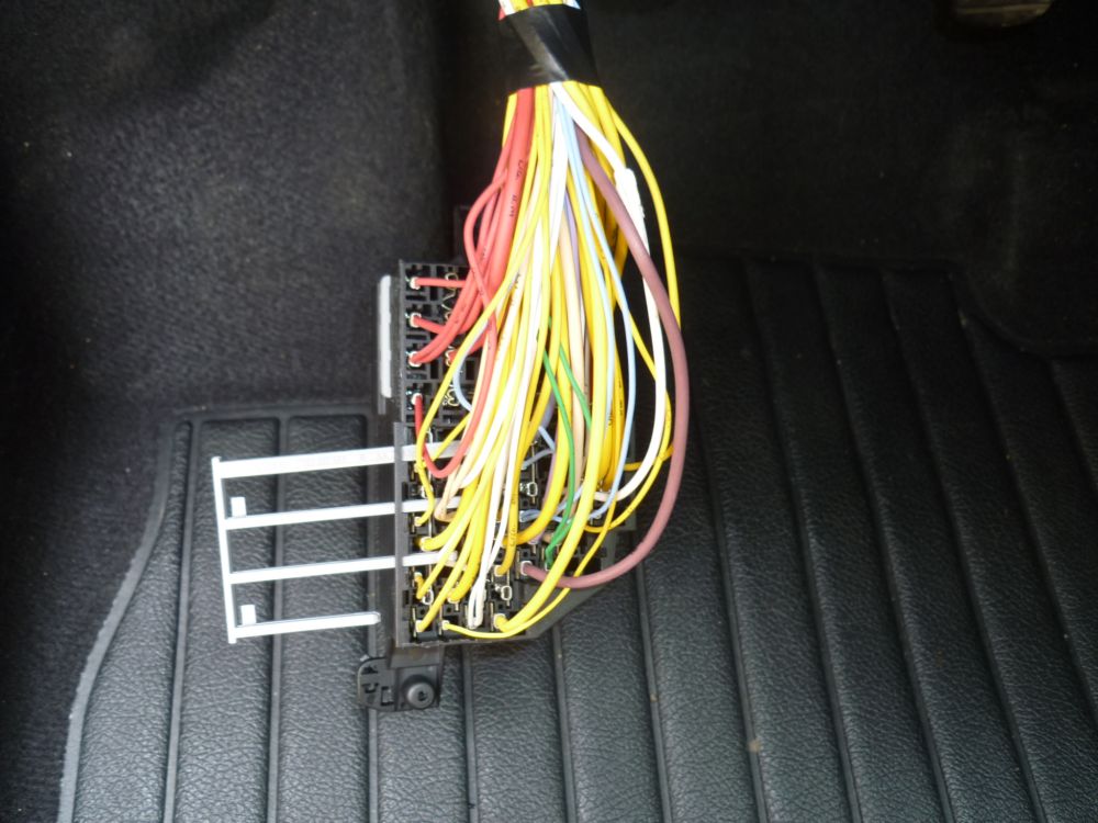

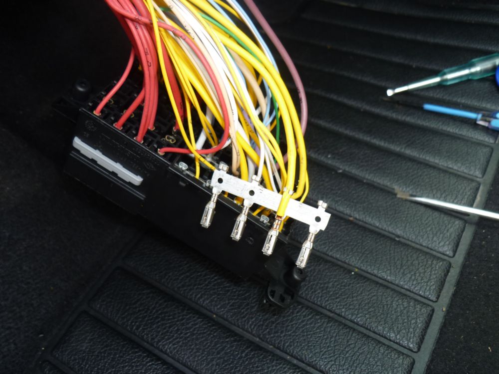

За время Майских праздников, торпедо машины была разобрана на предмет получения ответов на некоторые вопросы.
1. Где блок сигнализации и можно ли к нему подключить ЭСП?
Нашел, но не разобрался до конца.
2. Можно ли сделать открытие двери багажника отдельно от дверей салона с брелка сигналки?
Можно, надо время, провод и еще одна кнопка ЦЗ.
3. Как сменить подсветку приборного щитка и сделать индикацию уровня бачка омывателя?
Нужна помощь спеца. (У мну руки и зрение уже не те.)
4. Как протащить провода для регика и навика ))) между лобовым стеклом и торпедо?
Нужны провода и время.

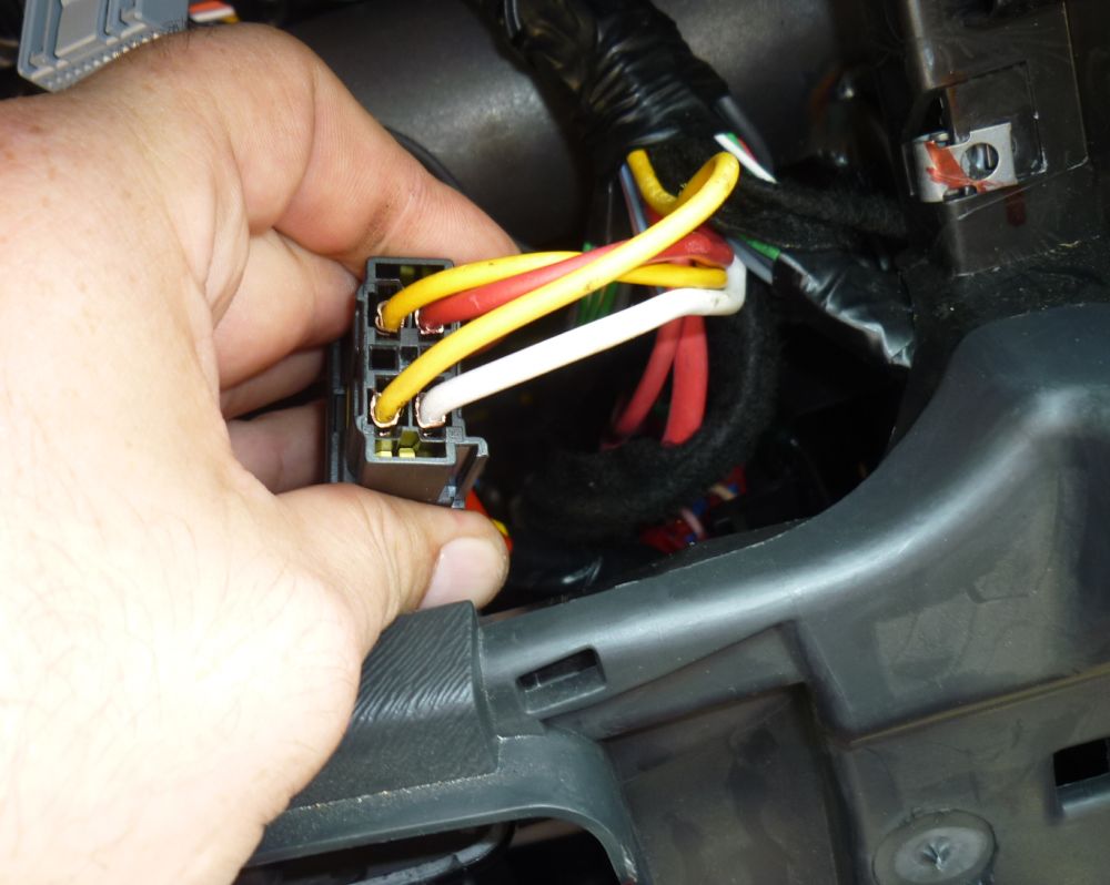

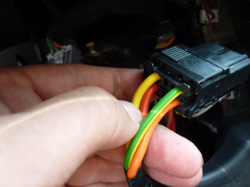

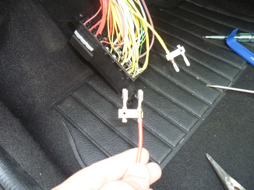

5. Подсветка печки напрямую.
6. Доп розетки подпаять к проводам прикуривателя.

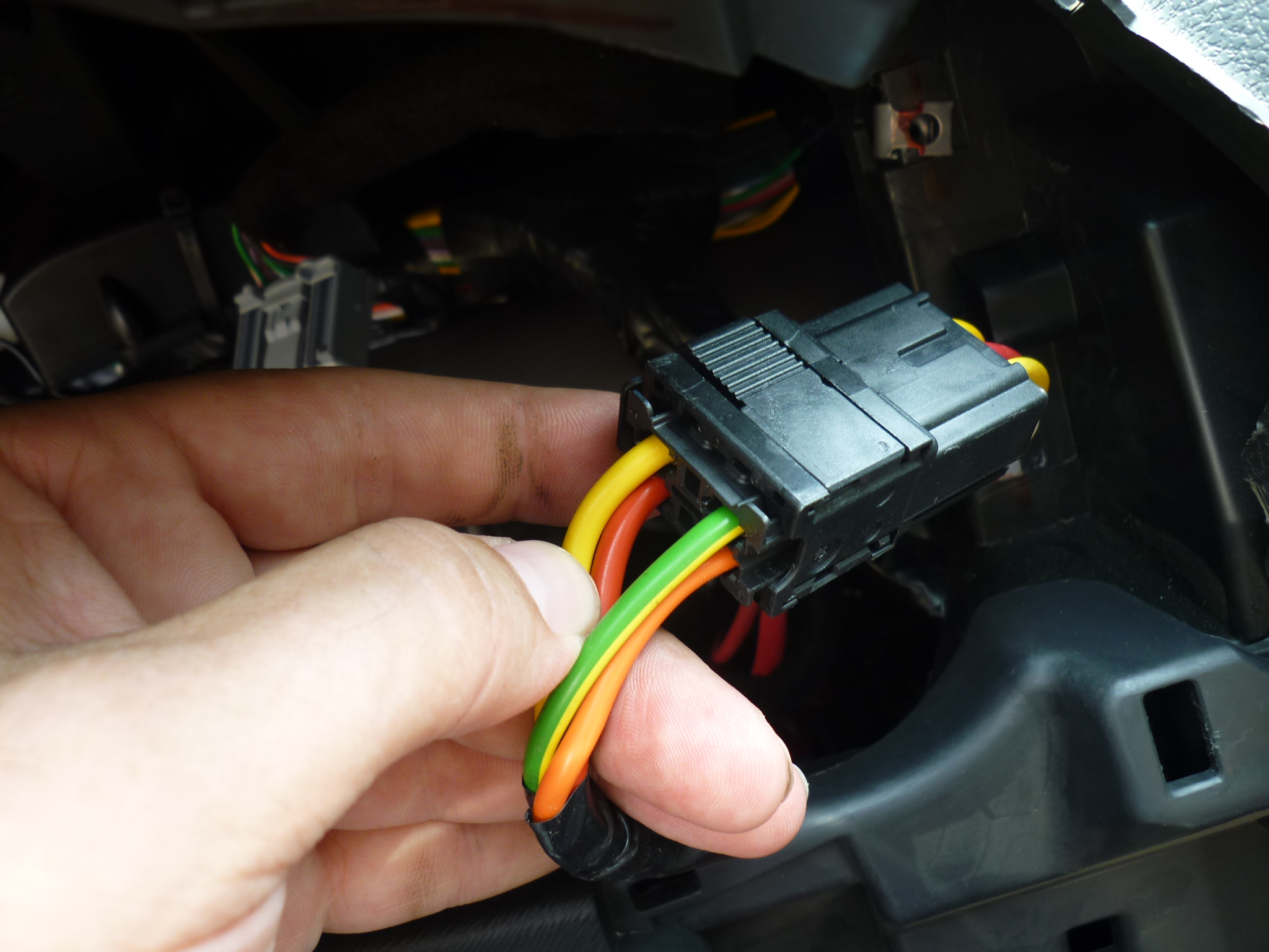

Подсветка была переделана по всем уже известной схеме.
Снимаем черный разъем с панели управления печкой, находим тонкий синий провод и перекусываем его на достаточном удалении от разъема.
Провод, идущий в жгут - изолируем, т.к. на нем появляется напряжение при включении габаритов. А кусочек, идущий к разъему, зачищаем. Также снимаем изоляцию с толстого желтого провода в этом же жгуте и соединяем с синим и изолируем.
Собираем.
Дополнительные розетки подключил на прямую к проводам, идущим на прикуриватель. Панельку, где стоит прикуриватель, я подцепил отверткой справа и она вынулась. Дальше все просто. Снимаем разъем с прикуривателя, зачищаем провода: черный - масса, ЖЕЛЫЙ +12В. Не перепутать с синим, это подсветка прикуривателя! (Которая не работает, по причине конструктивного отсутствия лампочки.) И изолируем.

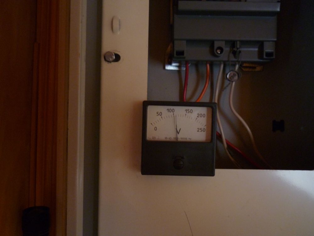

По умолчанию Первомай!
Праздники....
Сразу отвечу на вопросы:
Да, это вольтметр.
Да, он показывает напряжение на вводе в деревенский дом.
Да, правильно показывает.
Да, 110 Вольт.
Нет, это не Америка, это Россия.
Да, должно быть 220.
Да, вот так и живем.

splot74
Регистрация: 20.12.2012
Адрес: Челябинская область
Сообщений: 205
splot74
Праздники....
Цивилизация потребителей!
Старый 14.05.2013, 20:55   #17
Сообщений: 33,254
А говорят, бензин у нас плохой. Вон, на электричество посмотрите!.. )))
Старый 14.05.2013, 15:59   #18
Сообщений: 10,698
...Да, вот так и живем.
Вам не кажется, что как то хреновато живём...???
Старый 14.05.2013, 18:18   #19
Может быть кому то интересно будет. В Японии номинальное напряжение в розетках - 100 Вольт.
Инфа вот тут.
Старый 14.05.2013, 21:01   #20
А весной, когда в деревне никого не было, стрелка упиралась в отметку 250. Спасает китайский стабилизатор.
