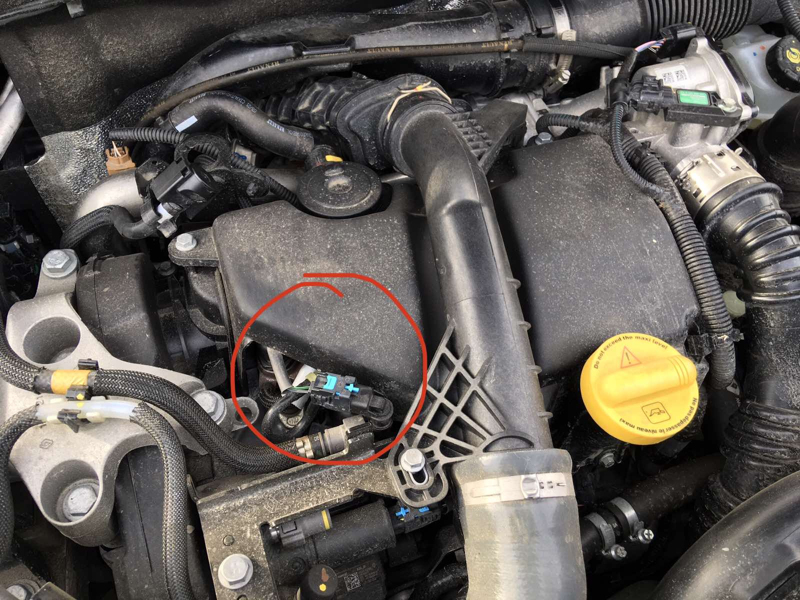

Сегодня опять съездил к официальному дилеру и мне попался хороший диагност, он рассказал, что данная проблема с плавающим оборотами на холостом ходу уже существует полтора года и появляться она начала на Duster I 20 года. Официальных решений данной проблемы пока нету.
Но он подсказал еще одно решение данной проблемы которое можно делать самому но оно временное.
Заглушить двигатель. Вытащить разъём (фото разъёма прикрепил). Завести двигатель и держать обороты 3000-4000 около 1-2 минуты. Подержать на холостых около 3-5 секунд. Заглушить двигатель. Вставить разъём обратно.
Мне данная процедура помогла, кроме этого ничего не делали.
Может кому-то будет полезно =)

Сообщение от PavelKad Посмотреть сообщение
Офигенное решение проблемы от официалов, браво!!!
Может получится найти гаражного мастера, который решит эту проблем?
