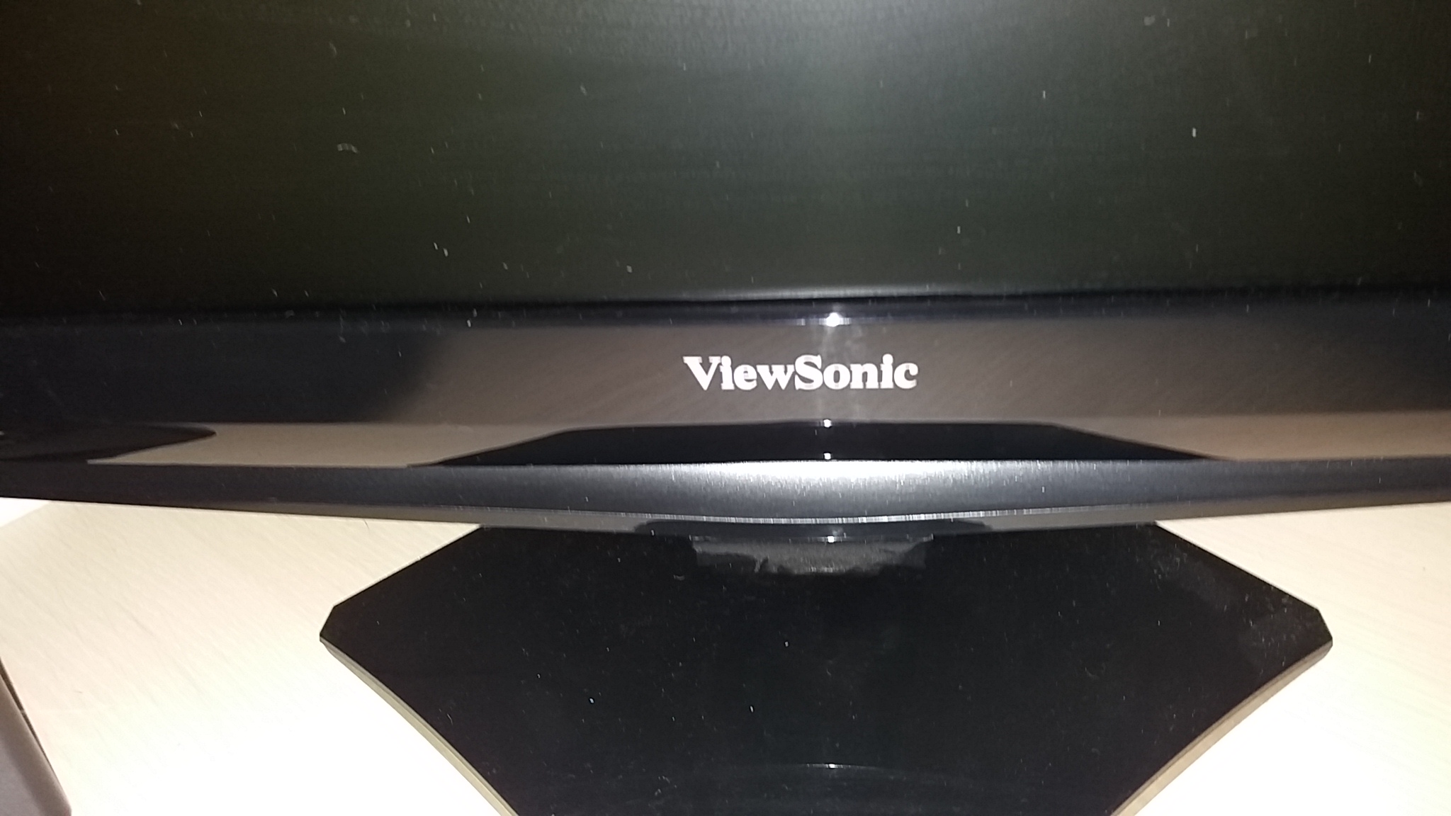

Как монитор называется?

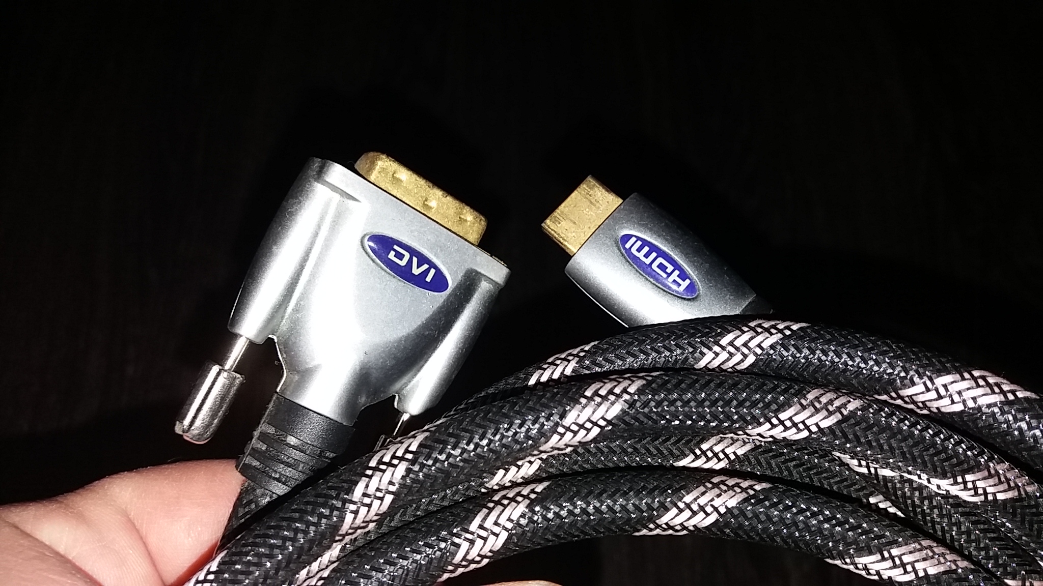

ID:	83044   Нажмите на изображение для увеличения

Можно попробовать так: переход DVI-VGA и договорится в магазине либо у кого нибудь попросить адаптер HDMI-VGA и проверить. На мониторе только 1 DVI? обычно еще VGA имеется. Может кабель виноват, по идее если DVI то моник должен высокие разрешения держать.
Я вот точно не знаю но вроде этот кабель что на фото предназначен как бы для подключения видеоадаптера к телеку или монитору те DVI -выход а HDMI вход, А в нашем случае нужен как бы конверттер из HDMI в VGA а затем уже можно и переходник VGA-DVI/Моник должен тянуть 1080 этот.
