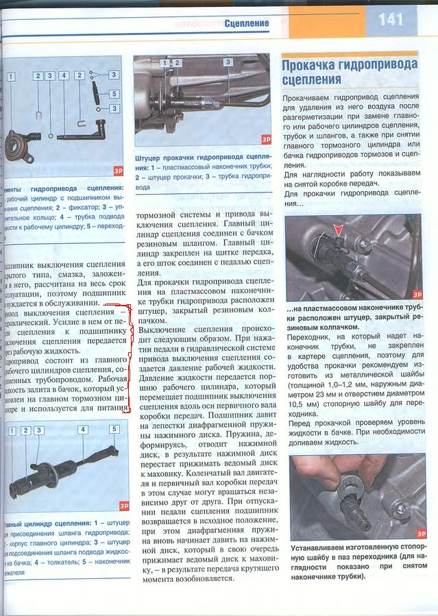

был сегодня у ОД по поводу оформления вчерашней аварии. в очередной раз поговорил с инженером по гарантии.
по поводу сцепления - гидравлическое.
Странно это.Я информацию взял из нижеприведенной книги.Конечно , могут и в книге быть неточности, но не до такой же степени.
Книга рекомендована профи! Там два варианта сцепления. Надо провести голосовалку, у кого какой.
Это из другой книги

steplogan, у меня то же такая есть. там всё намешано. профи сказали, что книга пустая.
