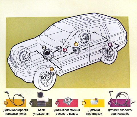

SP (Electronic Stability Program) — самая распространённая из множества существующих на сегодняшний день аббревиатур, обозначающих одно и то же: систему динамической стабилизации автомобиля. В зависимости от производителя буквы в названии этой системы могут быть разными — ESC, VDC, VSC, DSC, DSTC, но суть везде едина: в опасных ситуациях эта электроника помогает вам справиться с автомобилем.
Задача ESP заключается в том, чтобы контролировать поперечную динамику автомобиля и помогать водителю в критических ситуациях — предотвращать срыв автомобиля в занос и боковое скольжение. То есть сохранять курсовую устойчивость, траекторию движения и стабилизировать положение автомобиля в процессе выполнения манёвров, особенно на высокой скорости или на плохом покрытии. Иногда эту систему называют «противозаносной» или «системой поддержания курсовой устойчивости».
Прообраз ESP под названием «Управляющее устройство» был запатентован ещё в 1959 году компанией Daimler-Benz, но реально воплотить её удалось лишь в 1994 году. С 1995 года система стала серийно устанавливаться на купе Mercedes-Benz CL 600, а чуть позже ею комплектовались все автомобили S-класса и SL.
Сегодня система динамической стабилизации доступна, хотя бы в качестве опции, почти на любом автомобиле. Прямой зависимости от класса машины уже не существует. Так как же она работает?
Современная ESP взаимосвязана с ABS, антипробуксовочной системой и блоком управления двигателем, она активно использует их компоненты. По сути, это единая система, работающая комплексно и обеспечивающая целый набор вспомогательных контраварийных мероприятий. Структурно ESP состоит из электронного блока-контроллера, который постоянно обрабатывает сигналы, поступающие с многочисленных датчиков: скорости вращения колёс (используются стандартные датчики АБС); датчика положения рулевого колеса; датчика давления в тормозной системе.
Но основная информация поступает с двух специальных датчиков: угловой скорости относительно вертикальной оси и поперечного ускорения (иногда это устройство называют G-сенсор). Именно они фиксируют возникновение бокового скольжения на вертикальной оси, определяют его величину и дают дальнейшие распоряжения. В каждый момент ESP знает, с какой скоростью едет автомобиль, на какой угол повёрнут руль, какие обороты у двигателя, есть ли занос и так далее.
Схема работы ESP
Обрабатывая сигналы с датчиков, контроллер постоянно сравнивает фактическое поведение автомобиля с тем, что заложено в программе. В случае если поведение автомобиля отличается от расчётного, контроллер понимает это как возникновение опасной ситуации и стремится исправить её.
Вернуть автомобиль на нужный курс система может, давая команду на выборочное подтормаживание одного или нескольких колёс. Какое из них надо замедлить (переднее колесо или заднее, внешнее по отношению к повороту или внутреннее), система определяет сама в зависимости от ситуации.
Притормаживание колёс система осуществляет через гидромодулятор АБС, создающий давление в тормозной системе. Одновременно (или до этого) на блок управления двигателем поступает команда на сокращение подачи топлива и уменьшение, соответственно, крутящего момента на колёсах.

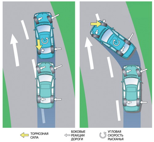

Принцип работы системы управления движением (ESP)

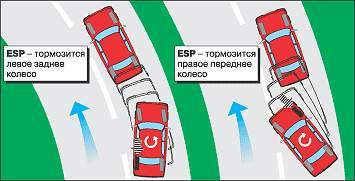

СХЕМА РАБОТЫ СИСТЕМЫ ESP
Слева: в поворот автомобиль входит со сносом. Обнаруживая это, система подтормаживает левое заднее колесо, стабилизируя движение машины.
Справа: в повороте автомобиль заносит. Стабилизация осуществляется за счет приложения дополнительной тормозной силы к правому переднему колесу.
