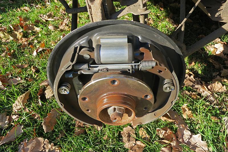

Ребята, вы считаете обороты, а никто толщину ступицы не измерял, где собственно, резьба и нарезана?
Вот, к примеру, задняя ступица
Сам ее толщину не мерил, но навскидку, не больше 10 мм, плюс фаски, равные шагу, т.е. 2х1,5 мм долой, остается 7...8 мм "мяса", что при шаге резьбы в 1,5 мм как раз соответствует 5 рабочим виткам.
Впереди, возможно ступица потолще, замерьте, плиз, при случае, когда тормозной диск будете менять.

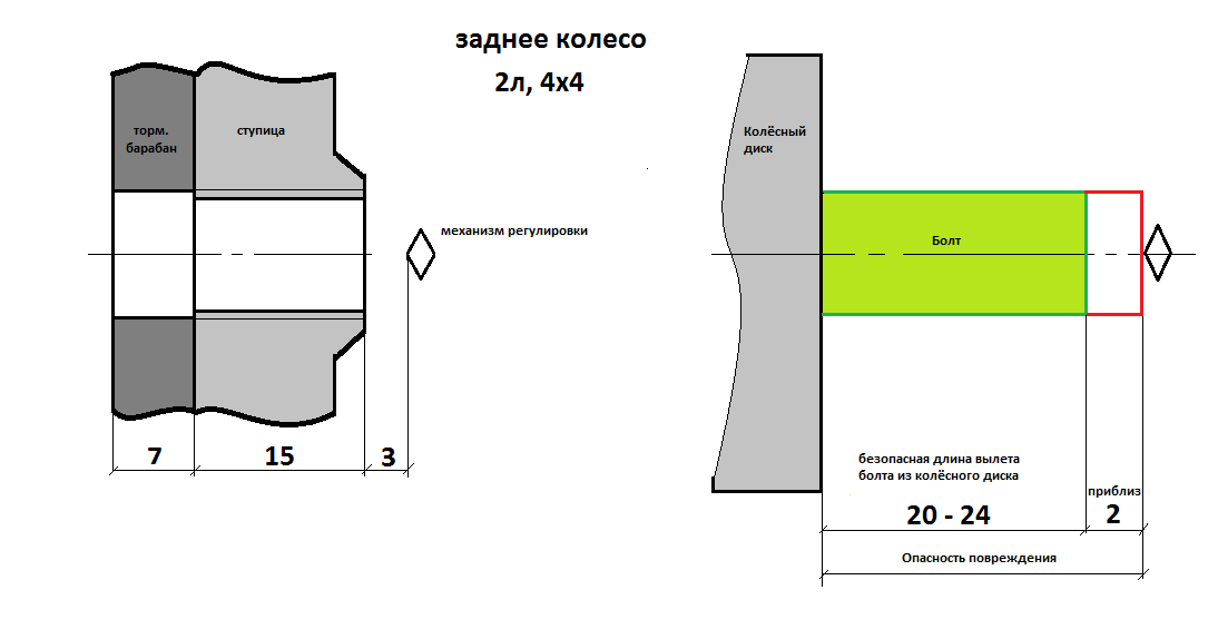

Вот чертёжик с её размером
Название: Болт колеса.png

Ради интереса, замерил у себя на сколько выходит болт из колеса. 16 - 17 мм.
Мало, очень мало.
Мало, очень мало.
с учётом рассуждения Strusto чуть выше, а также картинки (где толщина ступицы 15 мм.) - непонятно, почему "мало".
Даже есть маленький запас на случай, если начнёт выкручиваться (что в любом случае стрёмно).
Последний раз редактировалось ART 4x4; 07.05.2015 в 12:19.
ART 4x4 вне форума   Вверх Ответить с цитированием
Старый 09.05.2015, 23:40   #119
ART 4x4, толщина ступицы+толщина барабана=22мм., а болт=16мм.
Пардон, забыл про барабан... Чтоб размеры сошлись для безопасности, остаётся его не ставить :-)
