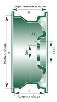

О параметрах диска:
Параметры колеса C x B H2 ET PCD d , где
C - Ширина обода в дюймах, этот параметр влияет на ширину устанавливаемой шины
B - диаметр обода в дюймах
ET(Off Set) - Вылет в мм. Это расстояние от плоскости симметрии обода до плоскости прилегания к фланцу ступицы.
H2 - конструкция и количество полок (выступы)
PCD - Диаметр расположения и количество крепежных отверстий.
DIA (d) - Диаметр центрального отверстия.
